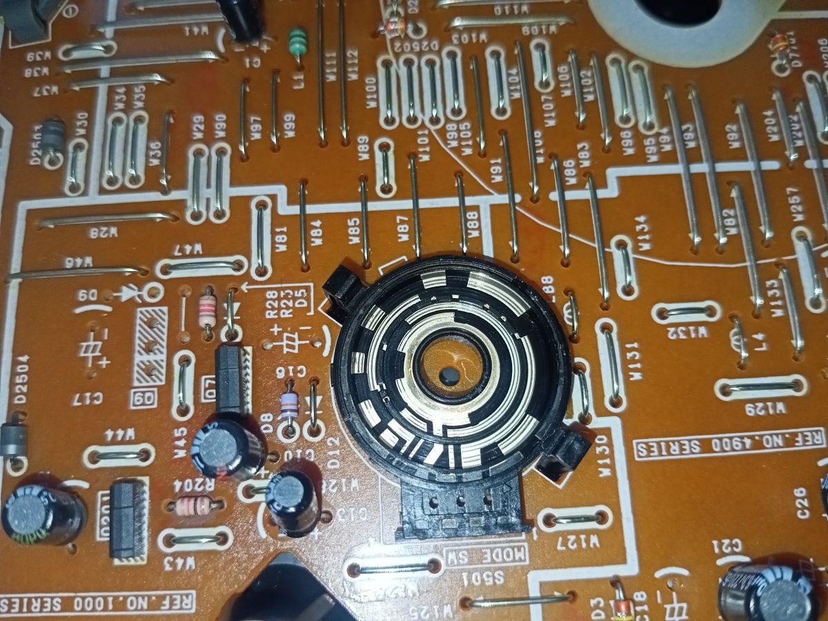

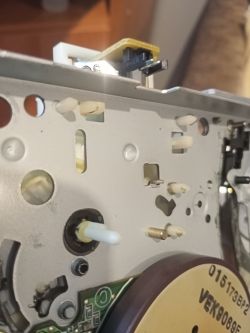

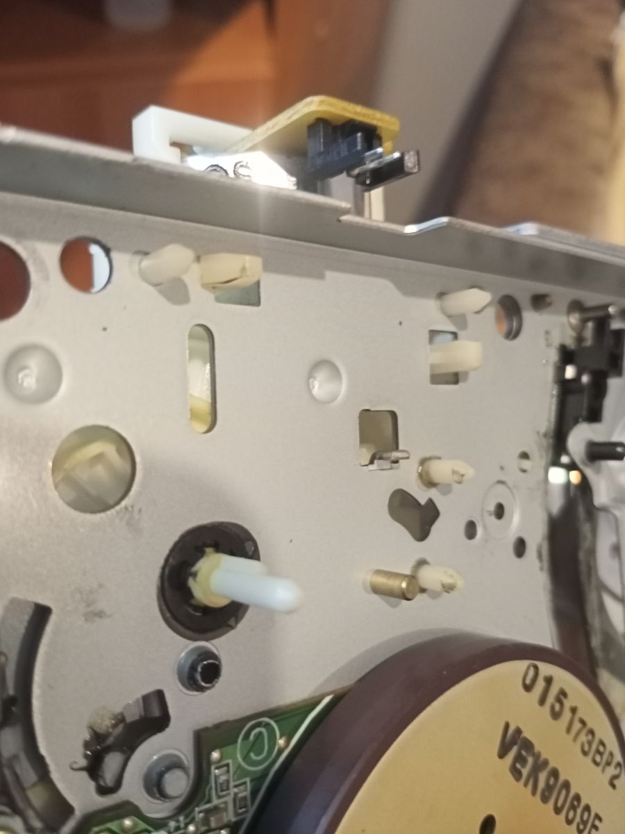

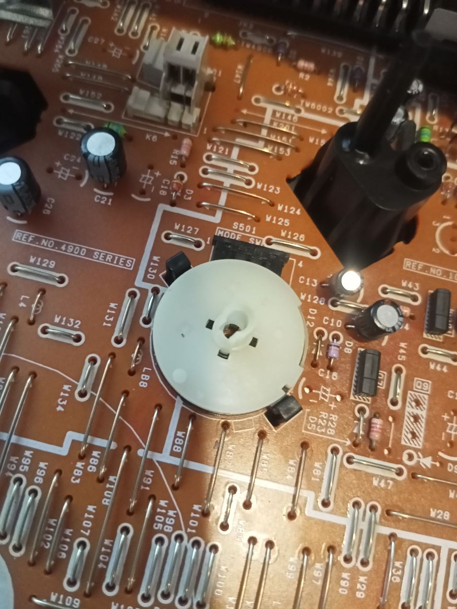

    Magnetowid był dość długo odłączony od prądu w pozycji odtwarzania kasety. Po podłączeniu do prądu i włączeniu było słychać pracę silnika, następnie magnetowid się wyłączał. Raz udało mi się włączyć kasetę i nawet ładnie odtwarzał. Niestety podczas próby wyjęcia kasety, ponownie było słychać silniczek a po chwili magnetowid się wyłączył. Postanowiłem zsunąć taśmę z rolek, poczym kaseta została wypluta. Niestety rolki nie wróciły na miejsce, przez co podczas włożenia kasety nie wyciąga taśmy a kasetę wypluwa. Wydaje mi się że ustawienie mechanizmu do pozycji początkowej (bez kasety) pomogłoby w prawidłowym działaniu magnetowidu. Jednak obawiam się w ciemno rozkręcać mechanizm, bo mógłbym już go nie złożyć. Znajdzie się tu ktoś kto mógłby mnie pokierować? 😊

    Bałem się trochę że jak zdemontuje mechanizm, wszystko się rozsypie a później tego nie złoże. Ale się udało, niestety zębatka VXL2670 jest do wymiany. Ale znalazłem taką na allegro i widzę że w jednym sklepie również jest dostępna 😃
    Tylko pytanie czy to pomoże, czy po założeniu nie pokruszy mi drugiej zębatki? Oraz jak się zabrać do czyszczenia mode switcha? Rozumiem że jest to takie białe kółko osadzone na czarnej plastikowej podstawie, przylutowanej do płyty głównej?
    Czy do czyszczenia IPA będzie odpowiednia?

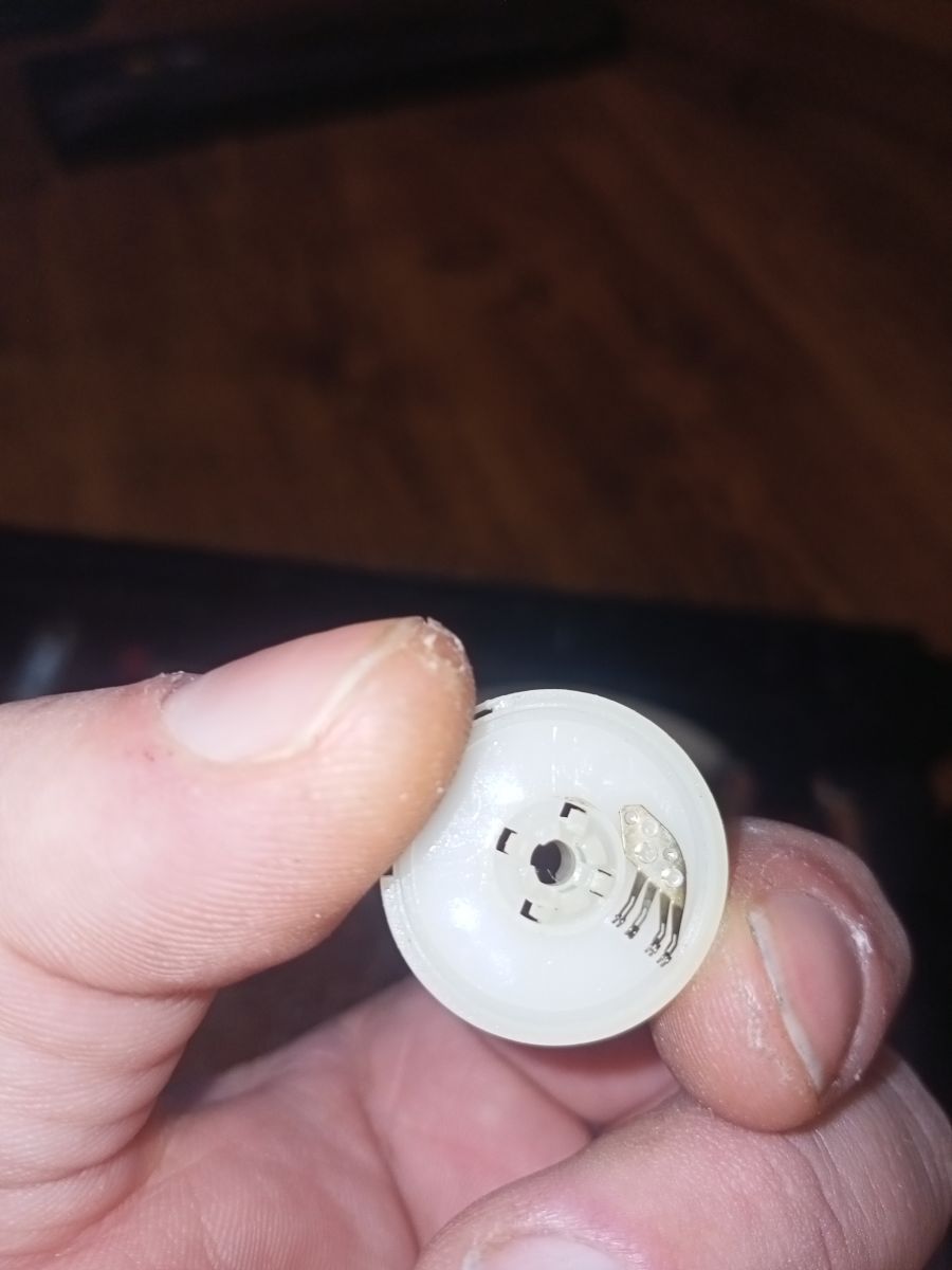

    Kiedyś pisałem też własny wątek gdzie VXL2670 był do wymiany. Te dostępne są ok, choć ja chyba że sklepu brałem. Jak wymienisz to wyczyść prowadnice widełek i nasmaruj ponownie.

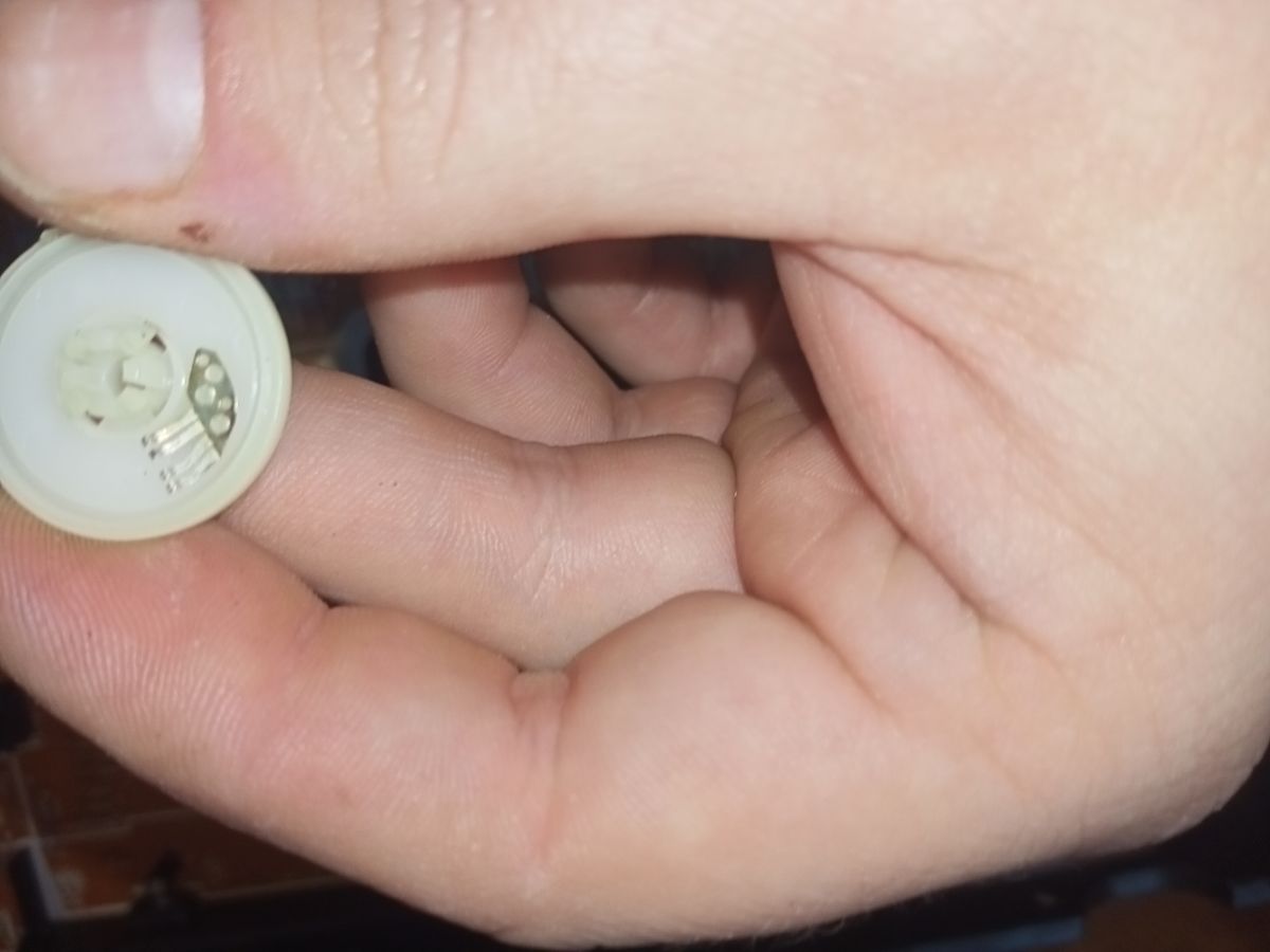

    Do przełącznika musisz się jakoś dobrać do środka. Jak będą zatrzaski na jego ośce z góry widoczne to zdjemiesz bezpiecznie zębatkę tak jak jest, jak nie to bezpieczniej wylutować i id drugiej strony ścisnąć zatrzask. IPA = alkohol izopropylowy. No to chyba podstawa... Nie zapomnij w jakiej pozycji jest switch.

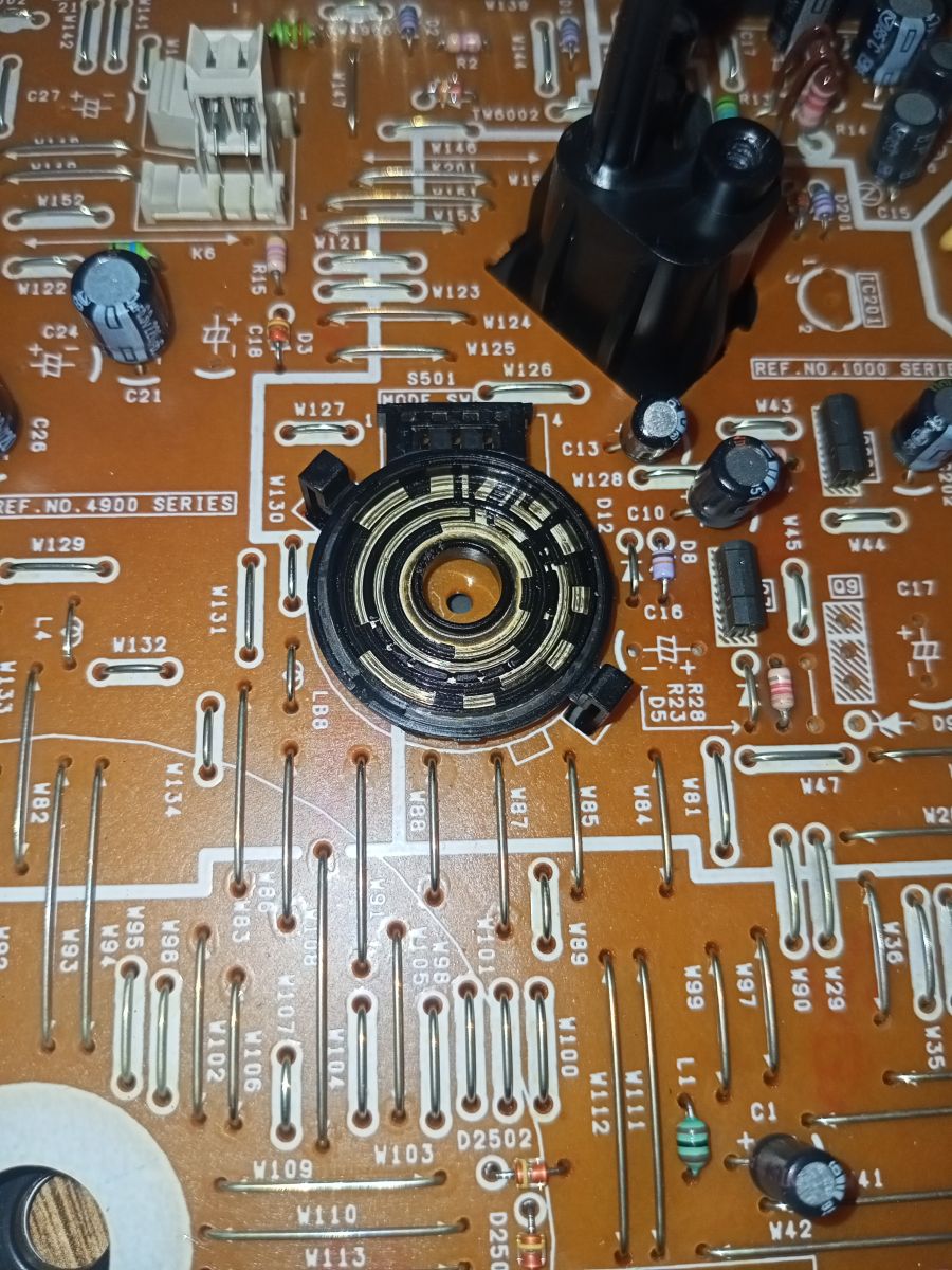

    U mnie mode switch wygląda jak na zdjęciu. Chyba nie da się go zamontować w złej pozycji, bo w innym wypadku wypustka z mechanizmu nie wskoczy w jego oś. Chyba bez odkręcenia płyty się nie obejdzie? A czym najlepiej przesmarować mechanizm?
    Panasonic NV FJ622 - Rolki wyciągające taśmę z kasety nie wracają i nie oddają Panasonic NV FJ622 - Rolki wyciągające taśmę z kasety nie wracają i nie oddają
    Dostałem się do styków, tragedii nie ma
    A po czyszczeniu
    Ale po wacikach widać że był syf.
    Co do smarowania prowadnic, czy mogę do tego użyć tawot? (Bo akurat mam) Czy lepiej zainwestować w coś innego? Tylko co?

    - Mode switch wyczyszczony
    - Uszkodzona zębatka wymieniona
    - Mechanizm nasmarowany
    Jedynie nie ustawiłem toru przesuwu taśmy (nie mam oscyloskopu), ale w trybie serwisowym zrobiłem autoustawienia opisane w serwisówce. W wyniku czego, magnetowid przyjmuje kasetę, odtwarza i przewija w obie strony i normalnie wyjmuje. Obraz i dźwięk są ok (jak na analog przyznam że bardzo dobre)
    Jedynie gdy wyjmuje kasetę i chcę od razu włożyć inna, coś się blokuje... Taśma nie jest wyciąganą z kaset, a po kilku sekundach wypluwana, lecz w połowie wyjmowania się blokuje i trzeba jej pomóc. Ale wystarczy poczekać kilka sekund - do minuty. I kasetę przyjmuje prawidłowo, odtwarza przewija itp.
