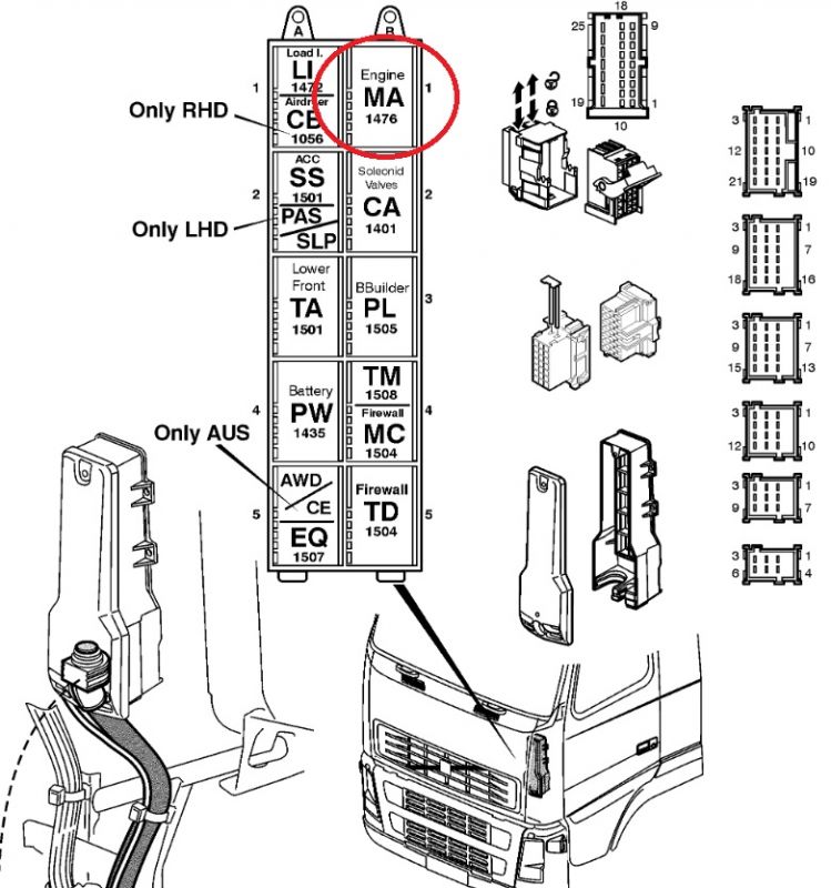

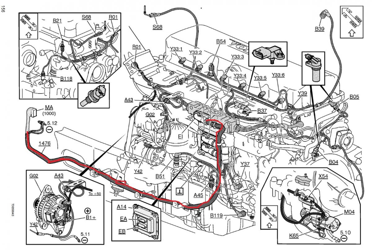

  • #4 19235219
    ArturAVS
    Moderator
    Posty: 26009
    Pomógł: 2294
    Ocena: 7711
    Masz aktywny błąd więc nawet "przedzwonić" wiązkę od wejścia do kabiny do DECU. Tylko że znając życie przy podnoszeniu kabiny zacznie łączyć :D Musisz sprawdzić żółto-zieloną skrętkę zaczynając od wejścia do kabiny;
    Volvo FH 500eev 2012r - Błędy odcinające pedał gazu, awarie modułów, problem z komunikacją
    Aż do silnika;
    Nie obędzie się bez ściągnięcia tej owijki z wiązki i cięcia opasek.
