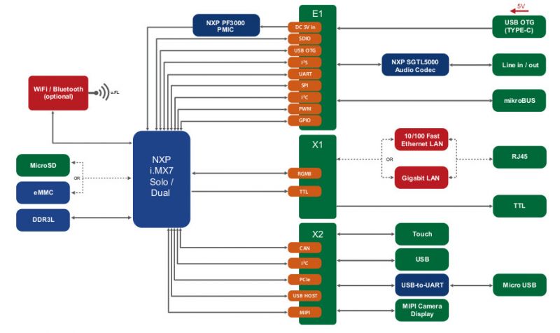

Specyfikacje PICO-Pi-IMX7:
* SoM PICO-iMX7:
* SoC - NXP i.MX 7 z dwoma rdzeniami ARM Cortex-A7, taktowanymi zegarem 1 GHz z rdzeniem czasu rzeczywistego Cortex-M4
* Pamięć systemowa - 512 MB DDR3L
* Pamięć masowa - 4 GB eMMC flash
* Transceiver gigabitowego Ethernetu - Atheros AR8035
* Moduł bezprzewodowy - Broadcom BCM4339 - do łączności 802.11a/b/g/n/ac WiFi 5 i Bluetooth 4.1 (BR + EDR + BLE)
* Złącze antenowe u.FL do podłączenia zewnętrznej anteny
* PMIC - NXP PF3000
* Płytka bazowa
* 1x 24-bitowe sygnały TTL RGB do podłączenia wyświetlacza
* Sygnały MIPI CSI + DSI na 33-pinowym złączu FPC do podłączenia ekranu jak i kamery
* Gniazdo audio 3,5 mm;
* Stereofoniczny kodek audio NXP SGTL5000
* Interfejs kamery
* Gigabitowy port Ethernet (RJ45)
* Port hosta USB 2.0, port USB 2.0 OTG typu C.
* Gniazdo MikroBUS z sygnałami ADC, GPIO, I²C, PWM, SPI i UART
* 40-pinowe złącze GPIO z liniami cyfrowymi, I²C, I²S, PWM, RS232, SPI i USB
* Interfejs debugowania - port debugowania Micro USB
* Przycisk resetowania
* Zasilanie - 5 V DC przez port USB typu C.
* Wymiary - 85,6 mm x 56,5 mm x 17,5 mm
* Waga - 43 gramy
* Zakres temperatur pracy - od 0°C do 60°C
Karta katalogowa modułu wskazuje, że płytka obsługuje Android Things, Linux, Yocto, Ubuntu i Android, ale może być ona nieaktualna. Płytka jest najwyraźniej częścią rodziny Wandboard, ale nie można obecnie znaleźć konkretnej dokumentacji dla tego modelu. Zamiast tego dobrym sposobem na rozpoczęcie korzystania z niej może być wykorzystanie Digikey Wiki, gdzie można znaleźć informacje, jak zbudować kod ze źródła i skonfigurować Główny system plików dla Debiana 10 lub Ubuntu w wersji 20.04. Dostępny jest także samouczek dla komputera, który znaleźć można na portalu Hackster.io, który opisuje, jak zbudować obraz systemu dla komputera za pomocą projektu Yocto.
