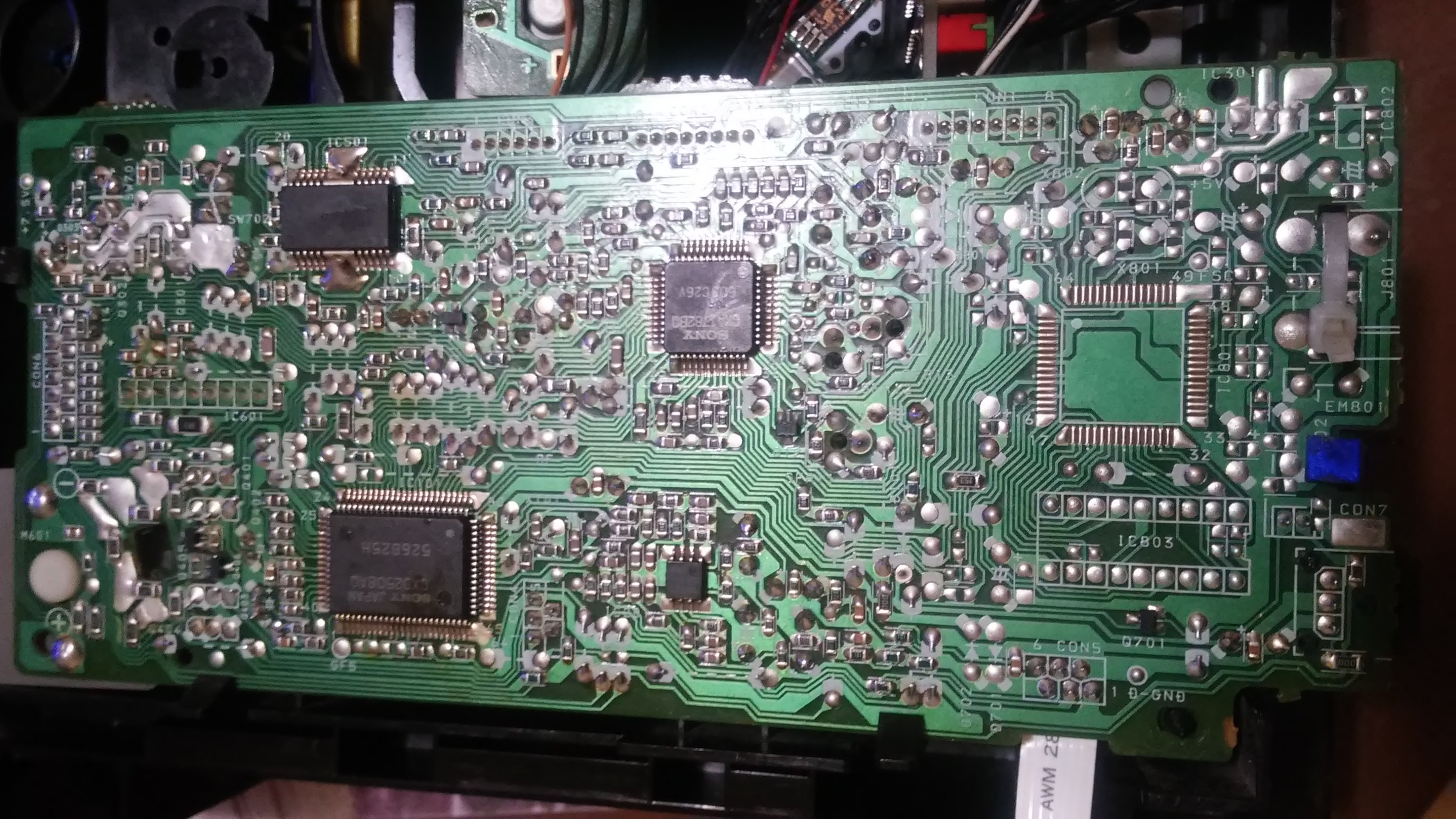

    Witam , mam wieżę Aiwa nsx-n999mk2e , nie mogę poradzić sobie z odtwarzaczem cd zmieniarka x 3 cd . Poradzilem sobie z wyświetlaczem i magnetofonem . W odtwarzaczu na module (plytce) rozebralem i przeciścilem mikrostyki szt 2 , ustawilem i przesmarowalem też mechanizm szuflady i tacki wedlug znaków , wymienilem ; pasek,taśmę tacki i napędu szuflady , nowy laser KSS-210 z mechaniką (sprawdzony na innej Aiwie jest dobry ) . Poprawilem wszystkie podejrzane zimne luty . Wcześniej caly czas wysuwala się szuflada . Teraz szflada mi się już tak nie wysuwa , mechanizm lasera się podnosi , tacka kręci , ale brak reakcji glowicy lasera . Glowica się nie porusza na sankach , plyta się nie kręci i laser nie ogniskuje . Taśmy polączeniowe z modulem zasilania i panelem przednim też przemyte i sprawdzone . Proszę o poradę gdzie szukać przyczyny jeszcze ?

    Napisalem co zrobilem w tej wieży i co tu na forum bylo pisane o tym modelu i trzeba wymienić lub sprawdzić . Wszystkie porady zrobilem , tak myślę ? Jeśli się pisze że jestem ,,dyletantem'' lub ,,co uszkodzileś to dziękuję za takie porady . Moje pytanie brzmialo co jeszcze mogę sprawdzić ?
    Jakiś schemat mam , ale nie ma tam modulu cd , pokażę zaraz na zdjęciu .
    Modul cd Aiwa nsx-n999mk2e z laserem kss-210

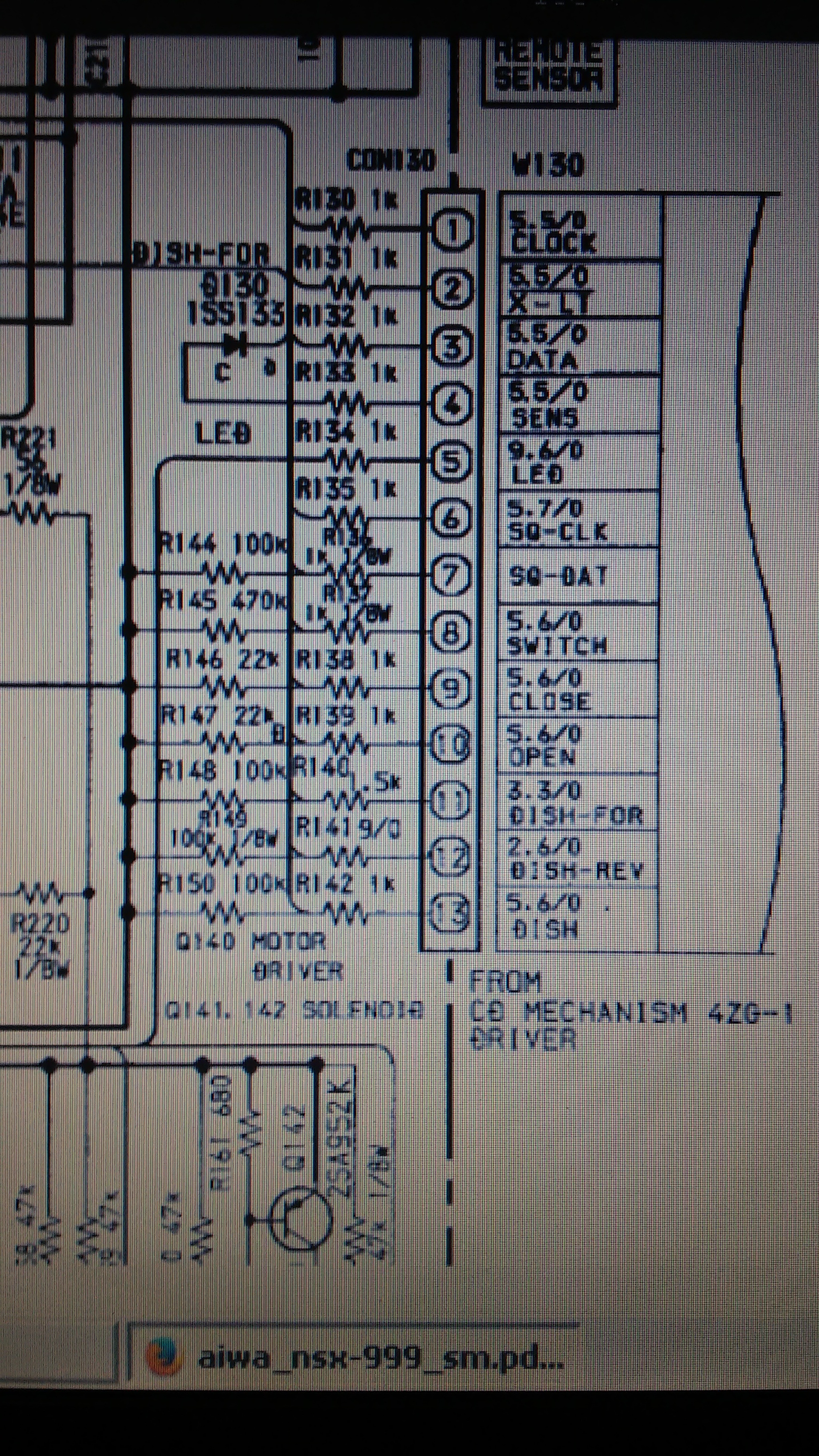

    Witam , wczoraj w nocy przeglądalem schemat panela przedniego ,gdzie wychodzi gniazdo z taśmą na modul cd 13- pin . Zauważylem że tam podane są napięcia na driver modulu cd . Zmierzylem te napięcia na tym gnieździe i wygląda to tak (przy odlączonej taśmie) . zalączam zdjęcie gniazda . Wymieniam także mikro styki (przyciski ) przelączly niepoprawnie funkcje , dużo ich jest okolo 40 szt . Czyszczenie nie pomoglo .
    1pin; 0,03 12pin; 0,04
    2 ; 0,04 13 ; 0,04
    3 ; 0,03
    4 ; 5,47
    5 ; 5,47
    6 ; 0,02
    7 ; 0,03
    8 ; 0,04
    9 ; 12,11
    10 ; 0,00
    11 ; 0,03
    • Aiwa NSX-N999MK2E - Wieża Aiwa NSX-N999MK2E, nie dziala odtwarzacz cd Obraz 1853.jpg (3.17 MB) Musisz być zalogowany, aby pobrać ten załącznik.

    Jak przesuniesz laser na sankach ręcznie i zamkniesz szufladę to mechanizm wraca do punktu początkowego soczewka porusza się widać świecenie?
    Jeżeli nie to szukaj w sterowaniu na mikroprzełącznikach lub w braku napięcia na płycie serwo., jeżeli wieża leżała długo bez zasilania to sprawdź kondensatory elektrolityczne.
