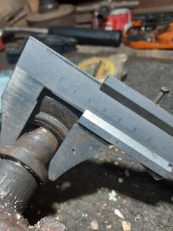

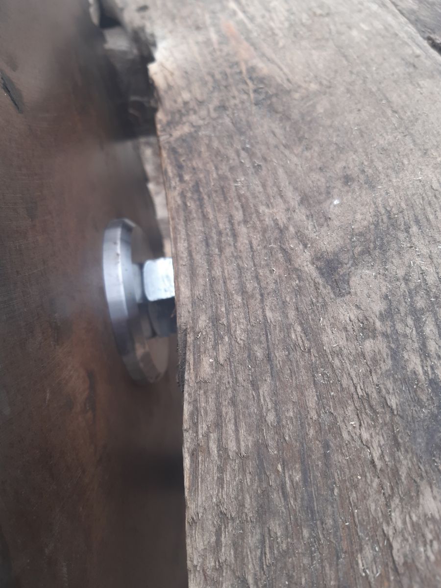

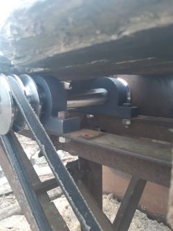

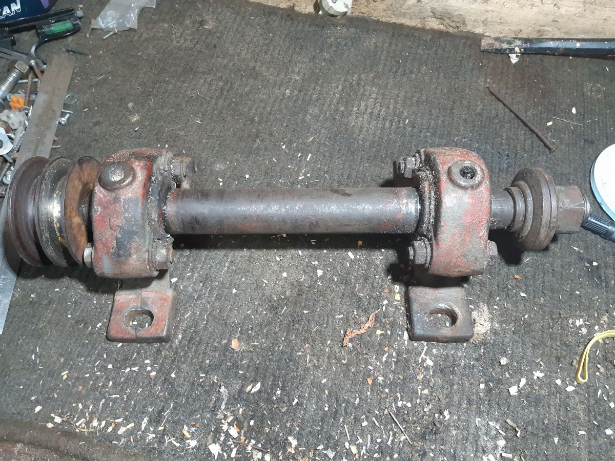

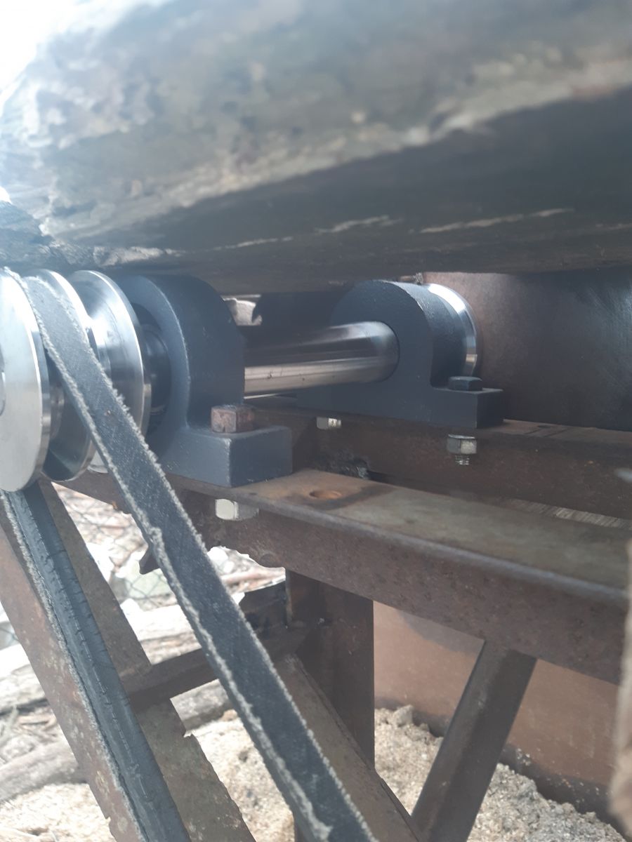

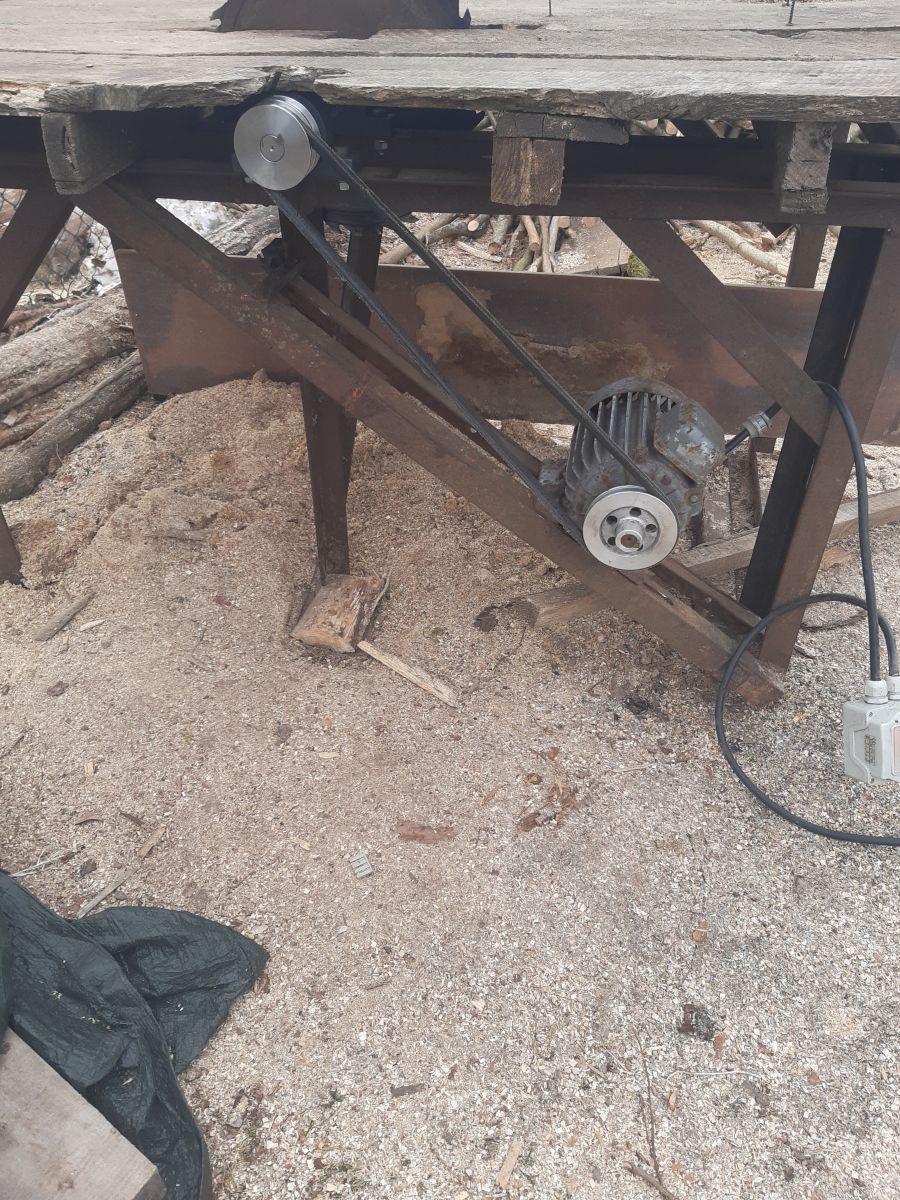

    Jak usunąć wibracje piły tarczowej? Jak usunąć wibracje piły tarczowej? Jak usunąć wibracje piły tarczowej? [img-0]
    To jest moja krajzega z nowym wałkiem
    A to wałek który wrzuciłem z nowymi łożyskami które wstawiłem, bo z początku myślałem że to wina łożysk

    No ta podkładka wyglada slabo w sensie ze mala
    Jeśli nie ma żadnych luzów w mocowaniu itd to zwieksz srednice pierścienia albo zobacz czy tarcza nie jest krzywa

    Nie ko widze ze walek masz caly nowy wraz z jego prowadzeniem wiec wątpię żeby walek byl zly.
    Cos z tarcza albo tymi pierscieniami
