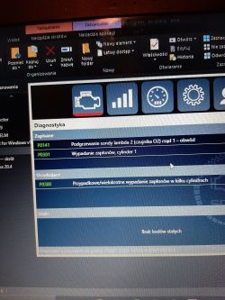

    Opel Astra G 1.4 16v LPG z 2004r. szarpie gdy się nagrzeje, nierówna praca
    A więc gdy samochód się nagrzeje i postoi trochę na wolnych obrotach, zaczyna nierówno pracować, chodzi jak ciągnik, zaczyna pracować na 3 cylindrach. W błędach wyskakuje wypadanie zapłonów na cylindrze 1 i na wielu cylindrach. Wymieniłem już cewkę i świece, pomogło na kilka dni. Co mu może jeszcze być?

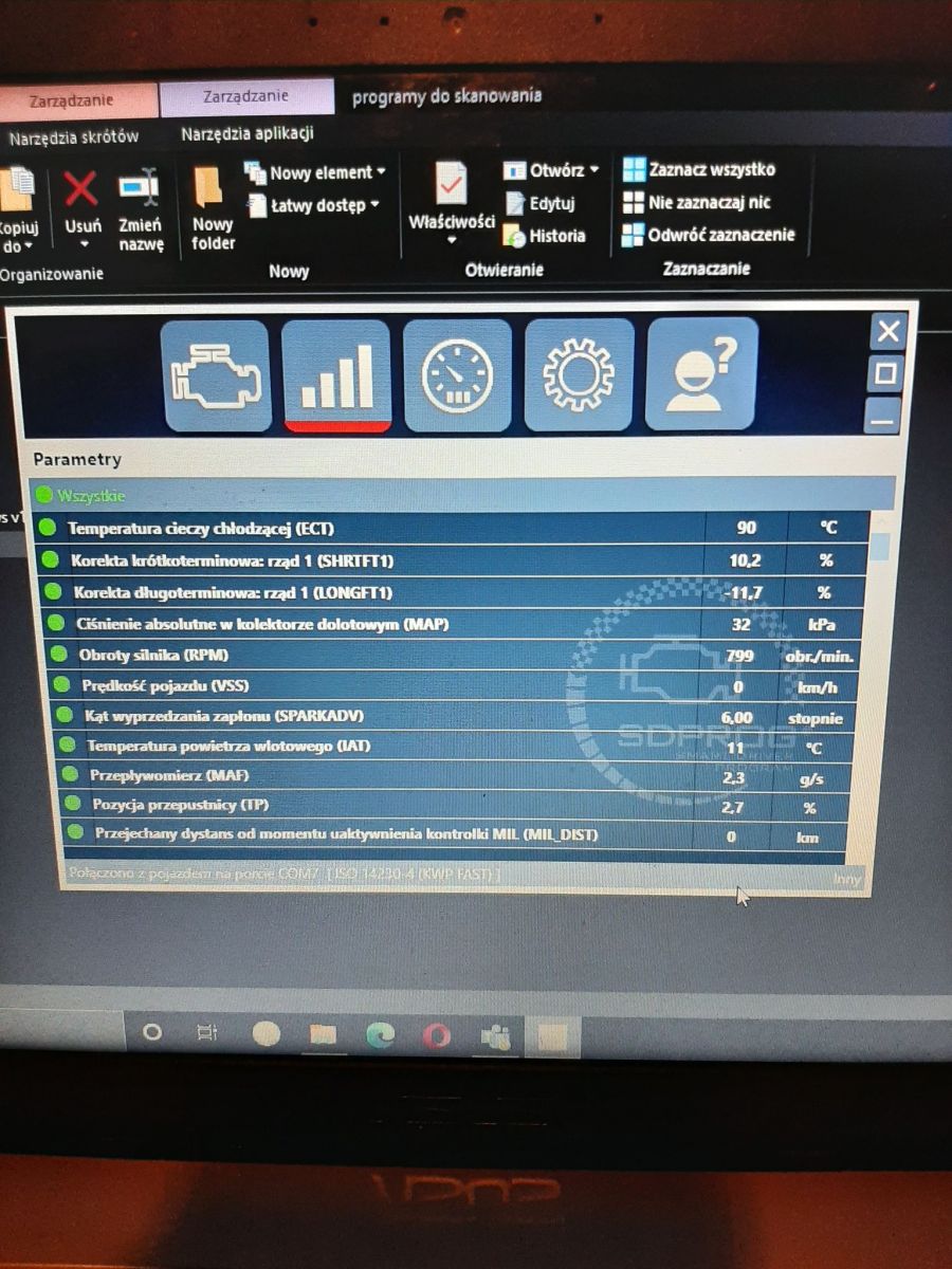

    To na LPG czy na PB tak samo?
    Jak widać długoterminowa korekta sporawa.
    Jakie są wskazania sondy lub sond najlepiej przy rozgrzaniu właśnie jak wypadają już zapłony? Nie leci za bogato?

    Na LPG i na PB tak samo
    Leci bardzo bogato ale na benzynie w teorii jest w normie, oczywiście przy wypadaniu zapłonu

    Nie bardzo rozumiem ostatnie zdanie.
    Jest poprawnie na PB czy nie jest? Powinna sonda falować na PB jak i na LPG - no chyba że coś gdzieś puszcza i zalewa silnik bo idzie na dwóch paliwach. Trzeba by zakręcić gaz z przy butli i pojeździć na benzynie.
    Nie wiem czy się mapy PB zresetują jak odłączysz na jakiś czas akumulator.

    Problem rozwiązany, wtryski od gazu puszczały.
