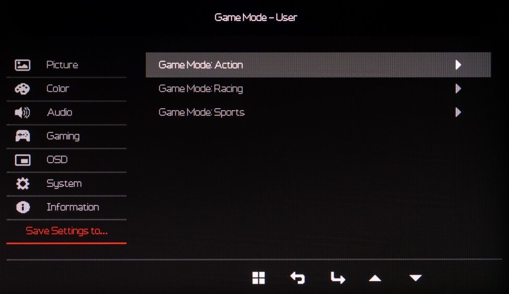

  • #6 19253669
    lisek
    Serwisant RTV
    Posty: 39712
    Pomógł: 6305
    Ocena: 6800
    Nieaktywny FreeSync na monitorze Acer KG251QD z kartą graficzną RX 5600 XT
    * menu serwisowe
    Change the mode of operation of the:
    - built-in scaler, select the signal source and DP version, set the dynamic range for HDMI, reassign two functions with quick access-all this can be done in the "System" section.
    Here you can also activate the quick power-on mode (without the manufacturer's logo / splash screen) and disable the DDC|CI protocol ...
    .. At the very end, there is a function for saving settings to one of the three eColor game modes.
    Nieaktywny FreeSync na monitorze Acer KG251QD z kartą graficzną RX 5600 XT Nieaktywny FreeSync na monitorze Acer KG251QD z kartą graficzną RX 5600 XT
    Rola MPRT (Motion Picture Response Time), najlepiej wył.
    Być moze w tym modelu (na East EU) masz matrycę TN+Film od AUO 24.5"
    która niestety do naj. z jakością obrazu nie należy (pixel) wtedy tylko masz 120HZ (nie 144)
    * np. Link
