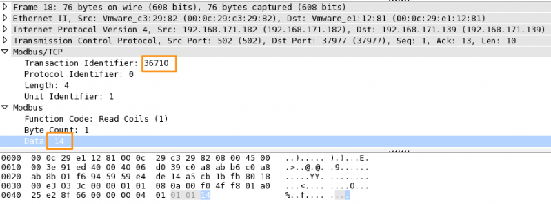

To jest po Ethernecie, po IP, a HART to był odbierany przez RS.
A czy Modbus jest po przewodzie internetowym? Chyba też nie.
Dodatkowe pytanie w takim razie, muszę się dowiedzieć czy można po RS z tej maszyny coś odbierać to wtedy może byłby HART albo Modbus.
Wiem, że można jeszcze po USB, też zgrałem Wiresharkiem, ale nie wiem co to za komunikacja.

I tak cały czas, czy to coś mówi ?
Ostatnie bajty to są dane z TCP, raz 120, potem 110 i 92 na końcu
