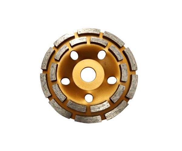

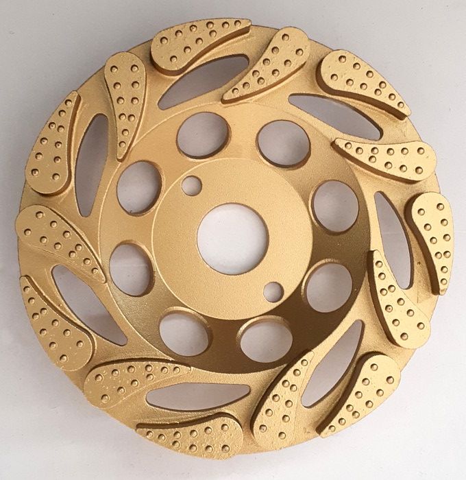

    Można spróbować tarczą segmentową garnkową zgrubną do kamienia
    Szlifowanie asfaltu - jakie elektronarzędzie wybrać? Frezowanie nawierzchni garażu. Szlifowanie asfaltu - jakie elektronarzędzie wybrać? Frezowanie nawierzchni garażu.
    Małe obroty, podłoże cały czas polewane wodą (inaczej tarcza się zaklei po kilku obrotach)
    V.
