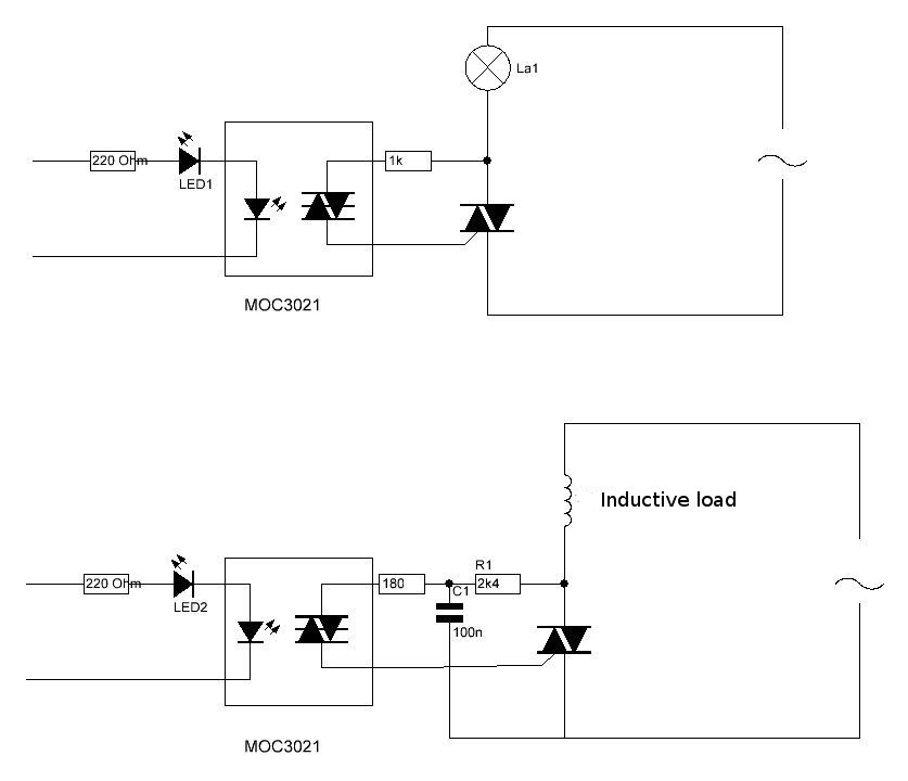

    https://obrazki.elektroda.pl/6959887800_1560854500_thumb.jpg

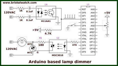

    dragilla napisał:
    Podpowiesz, gdzie więcej o tym poczytać? Ew. może coś orinetacyjnie byś narysował?
    Coś w ten deseń:
    Zastosowanie potencjometru cyfrowego X93503 do sterowania napięciem zmiennym w układzie AVT-1613
    Google: arduino based lamp dimmer

    damian1115 napisał:
    Powinieneś zrobić coś takiego.
    https://obrazki.elektroda.pl/6959887800 1560854500 thumb.jpg
    To jakby mu było potrzebne włącz/wyłącz a nie regulacja obrotów. Tam masz optotriak z załaczaniem w zerze.

    Tylko, że ten przykład z #5 to chyba nie do wiatraka, bo to chyba indukcyjne obciążenie, a przynajmniej tyle mi się udało wyczytać, że w ten sposób to nie zadzaiała, bo trzeba zabezpieczyć triaka przed wysokim napięciem indukcyjnym? Ma to sens? Czyli, że barziej coś takiego (dolny rysunek): https://content.instructables.com/ORIG/FNE/K1...it=bounds&md=5f5a09ca1183365517d2a77b8f98835d ?
  • #13 19272825
    jdubowski
    Posty: 21595
    Pomógł: 2511
    Ocena: 2804
    Z tym "wysokim napięciem indukcyjnym" to ono nie jest tu głównym zagrożeniem, problemem przy obciążeniu indukcyjnym jest to że długość impulsu załączającego triak musi być na tyle duża by prąd anodowy zdążył narosnąć do progu podtrzymania.

    dragilla napisał:
    To teoria autora tej strony: https://www.instructables.com/Arduino-controlled-light-dimmer-The-circuit/ - żeby zabezpieczyć przed wysokim napięciem indukcyjnym.
    Autor coś pisze o snubberze ale na schemacie go nie ma...
    dragilla napisał:
    mam wysterować triaka z procka poprzez driver z ilozacją (MOC3010) i opóźniać fazę po wykryciu zera? Wykrywanie zera przez transoptor. Czyli generalnie układ z #5.
    Tak, zauważ że te optotriaki (MOC...) są dwu rodzajów - jedne same załaczają w zerze (MOC3041 przykładowo) i takie które zera nie wykrywają (MOC3010) - nie możesz ich używać zamiennie.

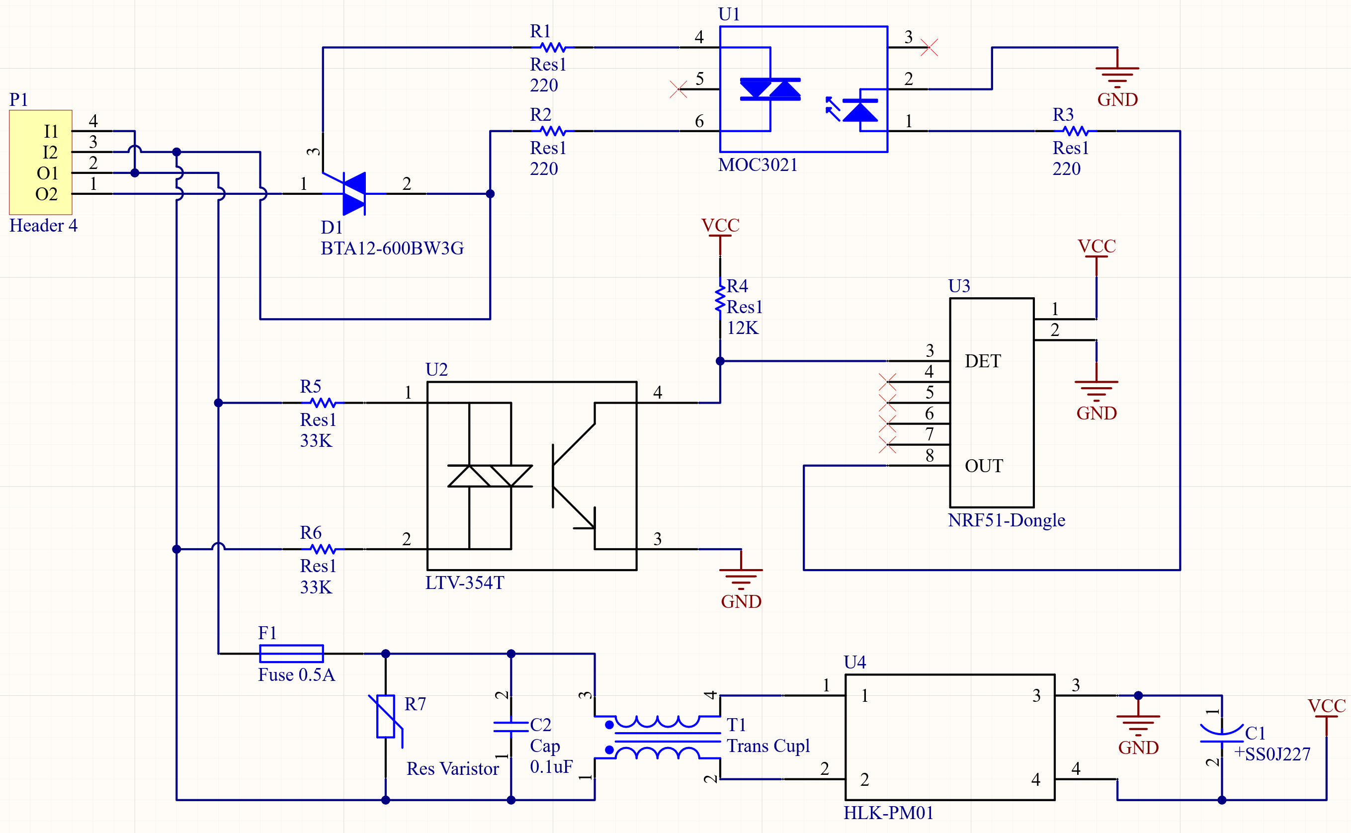

    Ok. Weekendowy projekt zakończony sukcesem. Wspomniany wcześniej układ daje elegancko sygnał przy przejściu przez zero. Wykrozystałem go żeby wysterować triaca i zaprogramować opóźnienie. W całości projektu chodziło o "ściemnianie" wiatraka na podstawie tętna, które lata sobie w po ant+. Cel zrealizowany w 100%. Mapuję tętno z określonego przedziału na opóźnienie wiatraka i wiatrak dobiera obroty tak jak trzeba.
    Testowałem też na lampce, i o ile w wiatraku jest sens opóźniać do 5ms (wiatrak się później i tak nie kręci tylko buczy), to lampkę można prawie 9ms (powyżej zaczynają się problemy, bo hardware i timery nie są idealne i czasami zachodziło to na kolejną połówkę okresu fali.
    KIlka fotek efektu końcowego tutaj: https://photos.app.goo.gl/oPvi6moj7GpcEH5e7
    Z nóg nie zwala wyglądem, ale działa i to mi wystarczy :)
    Jeszcze raz dzięki za pomoc.

    Napotkałem na jeszcze jeden problem. Kiedy w wiatraku przełączam tryby (mam 4 włączniki, które wzjemnie się wyłączają: OFF, ON1, ON2, ON3) to raz na 10 przełączeń uklad głupieje - czasami się resestuje. Nie wiem co się dzieje dokłądnie, ale chyba powstają jakieś szarpnięcia i może coś przechodzi przez tego triaka?
    Jakieś podpowiedzi co sprawdzić i ew. jak naprawić / zabezpieczyć?
    Możliwe, ale tu bym bardziej układ detekcji zera podejrzewał.
    Najprościej - zablokować możliwość użycia tych przełączników, włączając na stałe najszybsze obroty - po co przełączniki jak masz regulację z procesora?
  • #25 19295974

    Hej, Odkopuję temat, gdyż prototyp trafił do kolegi na testy, no i oczywiście są problemy :)
    Na kolegi wiatraku, po przekroczeniu pewnej wartości (około 53 procent, czyli kiedy opóźnienie spada poniżej 5ms) wiatrak dostaje nagle 100% mocy, tak jakby triak zaczynał puszczać cały prąd, nie ważąc na sygnał nim sterujący. Po włączeniu się tego "trybu" triakiem nie da się już sterować, nie da się wrócić z powortem na opóźnienie np. 80%. Trzeba go wyłączyć i włączyć, dopiero wtedy można nim ponownie sterować, do tego magicznego poziomu, właśnie około 53%. Wiatrak kolegi ma 90W. Dodam, że na moim 65W wszsytko działa pięknie, w praktycznie całym zakresie.
    Pomożcie proszę co to może być, bo nie wiem gdzie szukać...
    Na początek wrzucam ostatnia wersję schematu, bo problem jest ewidentnie sprzętowy.
    edit: po lekturze internetów wygląda mi na to problem z indukcujną naturą obiążenia (wiatrak kolegi). Pytanie jak dobrać ew. snubber circuit, żeby ukła działał z wiatrakiem kolegi i nie przestał działać z moim.... a może trzeba zmienić triaka, albo MOC3021 na coś innego? Help
