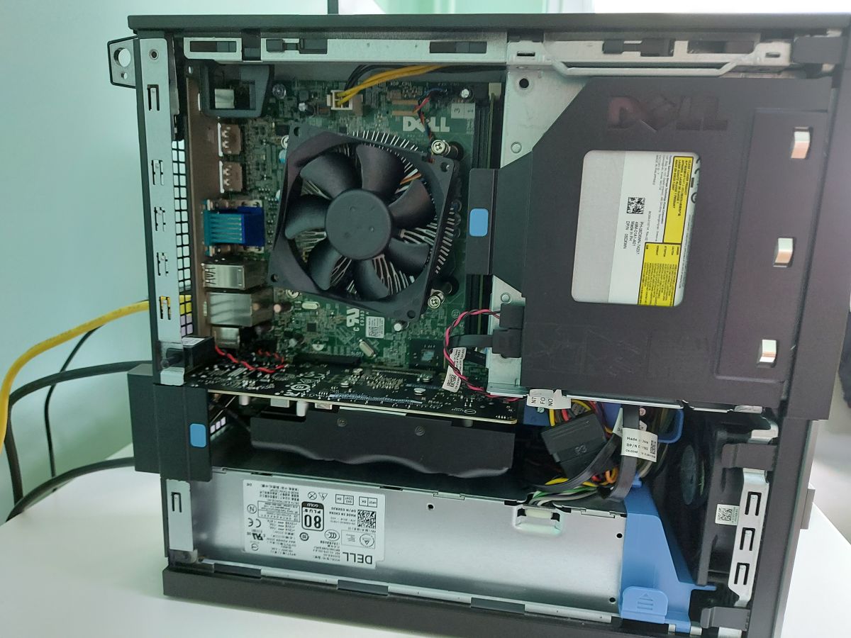

    Mój problem może i oklepany, aczkolwiek chyba mimo wszystko trochę inny. Otóż mam taki komputerek - Dell 9020 w obudowie SFF. W/w procesor, 16GB ram, 512 SSD. Jakiś czas temu pomyślałem, że fajnie byłoby (po latach ;) ) powrócić i pyknąć sobie czasem w jakieś GTA. W czasach liceum skończyłem na San Andreas, więc pomyślałem o IV i V. Zacząłem od IV jednak na mojej karcie graficznej wyglądało to delikatnie mówiąć średnio :) Wymieniłem więc starego Radeona na MSI GTX 1050 ti. I wszystko super, jednak niestety - po kilku minutach grania w obudowie robi się kocioł - temperatura CPU skacze do 85st C (w tym momencie wyłączyłem grę - nie chcę go uszkodzić), GPU też już miało ponad 70. Zdjąłem więc boczną ściankę, i tą plastikową obudowę radiatora na CPU (załączone foty) Nie wiem czy z tym to dobry ruch? Obudowa normalnej wielkości czyli MT tego nie ma - i jest dużo lepiej - na wysokich ustawieniach i 1280x1024 temperatura CPU i GPU wynosi ok 60 st. Problem pojawia się niestety gdy podkręcę rozdzielczość i jeszcze mocniej detale i użycie CPU wzrasta z ~35% na ~55%, wówczas znowu temperatura leci w górę. Chłodzenie jak widać stockowe, pasty nie zmieniałem i wątpię by ktoś przede mną kiedykolwiek to robił więc ma 6 lat :) Aczkolwiek nie sądzę by sama jej wymiana była remedium na to. Trochę to dziwne, że Dell ładuje do swoich pecetów chłodzenie, które nie daje rady już przy 50% obciążenia i to przy otwartej obudowie. CPU oczywiście nie podkręcałem, w idle temp. wynosi 32-33 st., w jakiejs tam pracy biurowej skacze o parę stopni czyli raczej w normie. I tutaj mam pytanie - czy w tym komputerze mogę zainstalować jakieś lepsze chłodzenie CPU? Jeśli tak to podrzućcie jakiś link czy coś, takie nie za drogie ;) Jestem niedzielnym graczem, nie znam się na tym. Może wystawać poza obudowę (w sensie w stronę bocznej ścianki) już pali licho - zasłaniam ją tylko na noc. Ewentualnie mogę jeszcze wywalić wszystkie te ustrojstwa z przodu - napęd optyczny, pod nim w koszu mam jeszcze 2 dyski 2,5" - SSD i HDD, zostałby tylko SSD luzem, wówczas buda byłaby prawie pusta. Czy wentylator wtłaczający powietrze z przodu ma sens gdy boczna ścianka jest zdjęta czy mogę go odłączyć?
    No nie był.
    Teraz to skorupa blokująca przepływ temperatury - od zmiany pasty i czyszczenia chłodzenia powinieneś zacząć.
    Chłodzenie jest wydajne - trzeba tylko o nie dbać a otwarcie obudowy zaburza przepływ powietrza.
    Nie ma sensu - zamknij obudowę.

    Chłodzenie, w sensie radiator, wentylator - są czyste. Naprawdę sama wymiana tej pasty zbije mi temperaturę z, jak podejrzewam gdybym nie wyłączył kompa urosła by pewnie jeszcze spokojnie ponad 90 st do optymalnej czyli pewnie ok 60 C i to przy zamkniętej tej klitce?

    Tak, wymiana pasty tym bardziej po latach potrafi zaskakująco poprawić komfort pracy.
    Plastikowy element wymuszał wypychanie ciepłego powietrza na zewnątrz i załóż go z powrotem po konserwacji chłodzenia. No i zamknij obudowę.

    Ok, tak więc pastę wymienię bo to chyba nie jest zbyt trudne i zobaczę co się będzie działo. :) Dzięki!

    Na początek włączyć komputer i niech trochę pochodzi(by procesor się rozgrzał), następnie wyłączyć, odkręcić radiator i przed jego podniesieniem obrócić lewo-prawo by mieć pewność że nie "skleił" się z procesorem.
    Do czyszczenia IPA, benzyna ekstrakcyjna. Nowej pasty nakładamy na środek procesora ilość wielkości ziarnka ryżu i montujemy chłodzenie.

    No tak szczerze mówiąc, mnie ten plastik wokół radiatora też kompletnie nie pasuje. Powoduje on, że ciepłe powietrze uchodzi tylko od 1 jego strony i ogólnie na pewno zmniejsza rozpraszanie ciepła. Dodatkowo nie jest to zbyt szczelne. Może w zastosowaniach biurowych gdy CPU nie jest tak obciążone się sprawdza... w każdym razie w większej nie tak znowu bardzo obudowie nie ma już tego. Chłodzenie zdemontowałem, pasta tak jak się spodziewałem OEM :D właśnie to czyszczę. Dzięki za sugestię co do chłodzenia - zobaczę jak będzie po wymianie pasty aczkolwiek wątpię że tą budę da się zamknąć (przy zamkniętej ten plastik rzeczywiście ma sens) na moim setupie przy zachowaniu zdrowych temperatur. GTX 1050 i i7 jednak trochę ciepła przy pykaniu wydzielają...
    Jak zmniejsza rozpraszanie? O to właśnie chodzi by było skupione i wypychane w jednym kierunku.

    Sosarek tak, przy zamkniętej budzie ma to sens. Przy otwartej moim zdaniem już nie. Więc albo uda się złożyć wszystko i uzyskać temp. CPU i GPU na poziomie circa 60-65 st albo buda będzie musiała pozostać otwarta. Szkoda katować podzespoły.

    Poczytaj jak na odprowadzanie temperatury wpływa otwarta obudowa i zaburzony przepływ powietrza - producent bez powodu tak sobie tego nie wymyślił - tym bardziej w komputerze dedykowanym do pracy ciągłej latami.

    Ok panowie, poskładane, odpalone. Śrubokręcika nie znalazłem więc radiatora nie myłem w wodzie, troszkę się przykurzył i w paru miejscach ubrudził środkami do czyszczenia ale poradziłem sobie szmateczką i odkurzaczem - jest czysty. Nie matowiłem. Poskładałem komplet obudowy. Co widzę w HWinfo to że w idle temperatura spadła o jakieś 1-2 stopnie (pokazuje 32-34). Wcześniej po montażu karty nie pamiętam dokładnie ale chyba było to 35-36. Później odpalę GTA i zobaczymy jak będzie się zachowywać.
    No i chyba mamy to :] Przy zamkniętej budzie na takich samych detalach jak wcześniej temperatury CPU i GPU utrzymują się na poziomie ok 65 st C. Czyli chyba jest ok? Dla grafiki to luz, a ten i7 przy jakiej max temp. może bezpiecznie długotrwale pracować? Przy podniesieniu rozdzielczości na 1600x900 i paru detali CPU już niestety leci w górę 68 st, oczywiście grafa też ale to wiadomo. Dziś już nie znajdę czasu na testy, niestety jestem więcej niż pewien, że bez boczka obudowy i tego plastiku będzie chłodniej - nie czarujmy się, ta obudowa pod względem airflow szału nie robi. Czy jak usunę napęd optyczny (mam na niego zaślepkę i dodatkowo jeszcze zewnętrzny pod usb), ewentualnie drugi dysk hdd a tym samym zrobi się więcej miejsca i mniej kabli to te temperatury spadną czy nie bardzo to coś wniesie? Bo w kwestii poprawy chłodzenia CPU to rozumiem, że tylko wymiana wentylatora na ten Intelowski jest tutaj możliwa?

    Edit2: Wczoraj trochę pograłem bez bocznej ścianki no i cóż - moje przypuszczenia potwierdziły się. Temperatura CPU średnio o circa 8-10 st. C niższa, grafika także ok 2-3 mniej. Większego wiatraka od Intela nie zamontuję gdyż ta obudowa/kierownica powietrza przystosowana jest do kwadratowego (zostawiłem ją, po przemyśleniu imo ona robi dobrą robotę). Wymontowałem napęd DVD na rzecz oryginalnej zaślepki ponieważ praktycznie nie korzystam, a blokował nieco przepływ powietrza. Być może wyrzucę jeszcze HDD, który służy mi wyłącznie na kopie i tym samym cały ten wielki kosz na dyski, wówczas w obudowie będzie już naprawdę luźno, tylko SSD gdzieś podczepię. Ale to jeszcze temat do przemyślenia. Tak dla potomnych zostawiam info.
