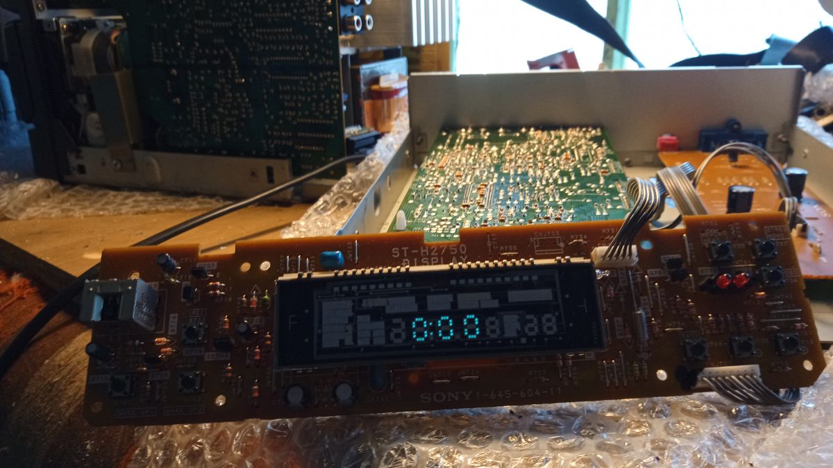

    Mam problem z wyświetlaczem tunera Sony ST-H2750, wyświetlacz jest martwy, jest to segment mini wieży Sony MHC-2750. Może ktoś z kolegów pomoże i nakieruje mnie które elementy sprawdzić. Napięcia na gnieździe system control1 poprawne, do sekcji display dochodzą, natomiast napięcia mierzone względem masy na pinach wyświetlacza, są co najmniej dziwnie i wynoszą na dwóch skrajnych pinach z jednej strony -2 V, z drugiej strony -1,7V, pozostałe piny maja napięcie -7,3 V. Czyżby padł układ IC 701? Za każdą pomoc i sugestię będę wdzięczny.

    No więc tak Panowie, oscyloskopem nie dysponuję, staram sie naprawić sam dla siebie, a nie w celach zarobkowych, nie jestem profesjonalnym elektronikiem, więc trzeba mnie prowadzić prostymi słowami (zmierz to, zmierz tamto, itd ). Włókno żarzenia sprawdzone, włókno sprawne, napięcia na nóżce (31) 3,8V AC, natomiast na nóżce (1) 3V AC. Proszę o pomoc i sugestie.

    Włączasz miernik na 20-Vac i przykładasz jedną elektrodę do "1", a drugą do "31" wyświetlacza.
    Masz segment "SYSTEM CONTROL"? Jeśli tak, to po włączeniu go, na nóżkach 12 i 13 taśmy zasilającej powinno być to samo napięcie, co na nóżkach 1 i 31 wyświetlacza. Jeśli nie ma tego napięcia, ustawiasz miernik na diody "pipczyk" rozłączasz taśmę i sprawdzasz połączenie między nóżką 12 i 13 taśmy i gniazda w tunerze, ma być tam ok. 10mV. Jeśli nie ma tej wartości (lub około) to jest przerwa w tym segmencie w którym nie ma wskazania. Ten sam pomiar zrób bezpośrednio na wyświetlaczu i transformatorze (wtyczka CN970, piny 6 i 7)w segmencie "SystemControl", ale na wyłączonych segmentach.

    Zmierzyłem, napięcie pomiędzy pin 1 a pin 31 to 0,3V DC, bo na AC nie pokazuje nic zarówno na multimetrze cyfrowym jak i na multimetrze analogowym. Napięcia na wejściu do tunera podane taśmą z zestawu Control System sprawdzone i są prawidłowe z service manualem. Prawidłowe napięcia dochodzą również do płytki z wyświetlaczem. Pytanie co na tej płytce z wyświetlaczem może być uszkodzone i co w pierwszej kolejności brać pod uwagę. Jeśli coś pomierzyć, to proszę info czy względem masy mierzyć, czy też inaczej.

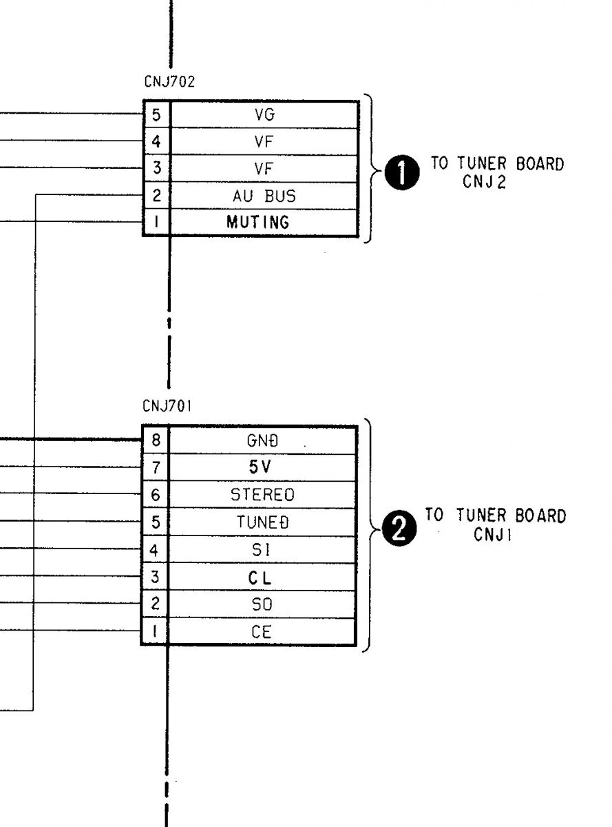

    Może mi kolega rozjaśnić oznaczenia na gniazdach (VG, VF, AU BUS, itd ) i jak tam zmierzyć napięcia ( AC czy DC) , względem masy czy jak ? Tuner Sony ST-H2750 - Niedziałający wyświetlacz, możliwe uszkodzenie układu IC 701 No i jeszcze pytanie czy napięcia na IC701 mierzyć względem masy ? Wiem, prozaiczne pytania, dla wielu pewnie śmieszne, ale będę wdzięczny za wyjaśnienie.

    A nóżka w ogóle jest prosta? Może nie ma tam styku? Co Ty masz z tą masą? Napięcia zmienne w tym układzie mierzysz do siebie, tylko do siebie.
    Zepnij wtyczkę z gniazdem i zmierz piny 3 i 4 na przejście między "pieskiem" i "suczką".
    VG- -30V zasilające wyświetlacz przez procesor,
    VF- napięcie zasilające katodę wyświetlacza VFD,
    AUBus- wyłącznik CD,
    Muting- wyciszanie.

    Napięcia mierzone względem masy na płytce z wyświetlaczem :
    gniazdo CNJ 702:
    pin1 -8,38V
    pin2 -2,09V
    pin3 -2,06V
    pin4 -1,76V
    pin5 -7,34V
    (wszystkie z minusem, mierzone na DC )
    gniazdo CNJ701:
    pin1 -7,46V
    pin2 -7,31V
    pin3 -5,87V
    pin4 -3,64V
    pin5 -0,60V
    pin6 -0,60V
    pin7 5,68V
    pin8 -7,1 mA
    (mierzone względem masy na DC)
    Czy to są prawidłowe napięcia ?
    Być może źle mierzę, jak coś, to proszę o sprostowanie i wyrozumiałość.
  • #20 19302743
    ArturP
    Posty: 516
    Pomógł: 30
    Ocena: 59
    Coś dziwnego z tym miernikiem masz.
    1- +4,5V mierzone względem masy GND
    2- +4,5V mierzone względem masy GND
    3- ~2V mierzone względem 4
    4- ~0V mierzone względem 3
    5- -30V mierzone względem masy GND.
    Wtyczce CNJ701 daj spokój.

    No i tu jest jakiś poważniejszy problem, mierzyłem tak jak napisałeś i mam takie napięcia :
    1- -0,88V
    2- +5,35V
    3- -0,29V
    4- +0,29V
    5- -0,11V
    Jednym słowem masakra jakaś.
    Pytanie jak mierzyć na tych gniazdach, względem masy, a szczególnie jak zmierzyć VG ???

    Zmierzyłem na zwarcie gniazda CNJ701 i CNJ702 i wygląda na to, że zwarć brak. Ogólnie rozkręciłem również segment System Control sprawdzając wszystko od trafa, aż po wyjścia przelutowując niepewne luty i jest w tym segmencie ok. Później przemieściłem się w stronę płytki zasilającej tuner, mierząc napięcia. No i sprawa wygląda tak jak kolega napisał, tzn. napięcia na CNJ2 na płytce tunera są następujące :
    VG- -32,2V
    VF- -28,5V
    VF- -28,5V
    RM- +4,5V
    MU- OV
    (mierzone do masy) i te same napięcia dochodzą na wtyczce bez podłączenia do gniazda CNJ702. Gdy podłącze wtyczkę do gniazda CNJ702, następuje maniana i napięcia zmieniają wartość. Kolega napisał, że w takim przypadku nie prawidłowość powstaje na płytce tunera, czyli rozumiem, że nie szukać uszkodzenia na płytce z wyświetlaczem, tylko na płytce radiowej. Ok, przyjrzę się płytce, zarówno miernikiem, jak i lupą. A może kolega nakieruje co tam może być najbardziej podejrzane pod względem awaryjności ? Za dotychczasową pomoc serdeczne dzięki, no i za wyrozumiałość i poświęcony czas również dzięki.
    VG ma przejście od p.5 w gnieździe do p.66 procka. Co dalej począć z tym fantem to nie wiem. Wzrokowo elementy i ścieżki na płytce tunera wyglądają ok. Co i jak pomierzyć, to przydała by się pomoc specjalistów.

    VG- prawidłowe
    VF- nieprawidłowe
    VF- nieprawidłowe
    RM- prawidłowe
    MU- prawidłowe
    VF to napięcie przemienne wychodzące wprost z uzwojenia transformatora. Więc skąd tam minus 28,5V? Napięcie to nie ma po drodze żadnego prostownika. Na płytce wyświetlacza są tylko dwa kondensatory C714 i C715 470nF połączone do masy (może one są zwarte) i nic więcej.
    Płytką "tuner" nazwałem płytkę wyświetlacza, myślę, że na rzeczywistej płytce tunera niewiele znajdziesz.
    Czy jest możliwość złego wpięcia którejkolwiek wtyczki? Coś musi być gdzieś popiepszone, bo skoro na płytce wyświetlacza nie ma żadnych zwarć, a napięcia się zmieniają diametralnie po wpięciu wtyczki CNJ702?
    Zrób jeszcze raz tak: na rozmontowanym, ale wyłączonym zestawie podłącz wszystkie wtyczki prawidłowo 1 do 1, 2 do 2 itd. Wtyczkę CNJ2 i gniazdo CNJ702 pozostaw niepodłączone, zmierz we wtyczce i gnieździe pin do pinu zwarcia. Między pinem 3 i 4, wtyczki i gniazda powinno być "zwarcie" ok. 10mV, może ciut mniej.
    Włącz zestaw i zmierz CNJ2: 5- VG do masy (ma być ok. -30V), 4- VF do 3 (ma być ok. ~2V zmiennego), 3- VF do 4 (ma być ok. ~2V zmiennego), 2-RM do masy (ma być ok. +4,5V), 1- MU do masy (może być 0V lub +4,5V). Masę bierz z płytki tunera.
    Podepnij prawidłowo CNJ2 do CNJ702 i zmierz tak samo jak na niepodłączonym.

    Dzięki kolego, VF było nie prawidłowe, bowiem mierzyłem do masy, a to przecież względem siebie powinno być mierzone, jest ok, napięcie wynosi 2,4 V, przelutowałem podejrzane luty na płytce z wyświetlaczem i wyświetlacz ożył. Tuner Sony ST-H2750 - Niedziałający wyświetlacz, możliwe uszkodzenie układu IC 701
    Tutaj sukces, więc dziękuje serdecznie za wsparcie. Ale teraz mam inny problem, mianowicie po włączeniu tunera na FM, lub AM dźwięk jest cichy, można powiedzieć znikomy, coś tam słychać w głośnikach, ale bardzo zniekształcone, po pogłośnieniu na full słychać takie jak by "pierdzenie". Końcówka STK odpada, bowiem dźwięk z magnetofonu i cd jest poprawny. O co tu może chodzić ? Co brać pod uwagę? Będę wdzięczny za dalszą pomoc.
