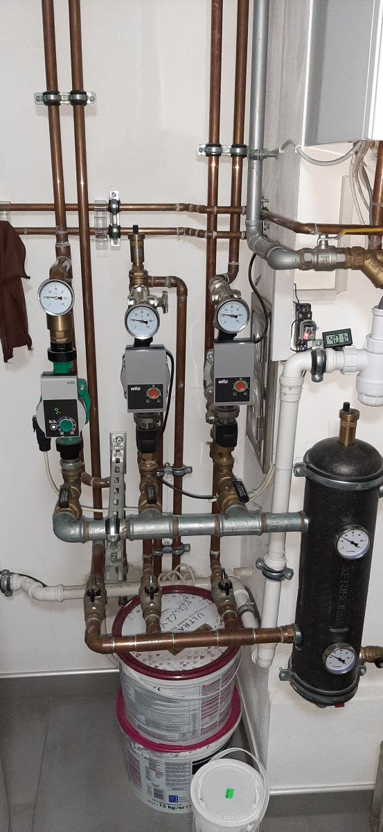

    Zrób zdjęcia kotłowni - jak idą rury od kotła do poszczególnych obiegów grzewczych: grzejniki, o.p. dół i o.p. góra.
    Masz zamontowany kocioł z najwyższej półki z oferty Vaillanta z super możliwościami i parametrami. Aż żal nie wykorzystać jego potencjału - ale tylko i wyłącznie przy pełnej automatyce Vaillanta, czyli tak jak producent zaleca do takiego układu grzewczego: VRC700 jako reg.pogodowy + VR71 moduł do obsługi trzech obiegów grzewczych + VR91 zdalne sterowanie do kolejnego obiegu grzewczego.
    Nie bardzo wiem jak chcesz wykorzystać styk on/off (załącz/wyłącz cały kocioł) żeby dogrzał "niedogrzaną" sypialnię. Skoro obecne ustawienie i wyregulowanie układu na to nie pomaga - to tym bardziej zamontowanie tam sterownika.
    Musisz "zmusić" układ hydrauliczny do dostarczenia większej ilości ciepła do tej sypialni. W o.p. możesz wpływać na temperaturę zasilania i na przepływy w pętlach. W pierwszej kolejności musisz wyregulować hydraulicznie układ. Musisz przydławić pętle o.p. tam gdzie jest zapewniona odpowiednia temperatura i odkręcić pętle tam gdzie słabiej grzeje.
    Jeśli masz dwie osobne pompy na górę i dół to możesz też nimi sterować (ich przepływami), ale bez zdjęć całej instalacji to się tak nie da podpowiedzieć.

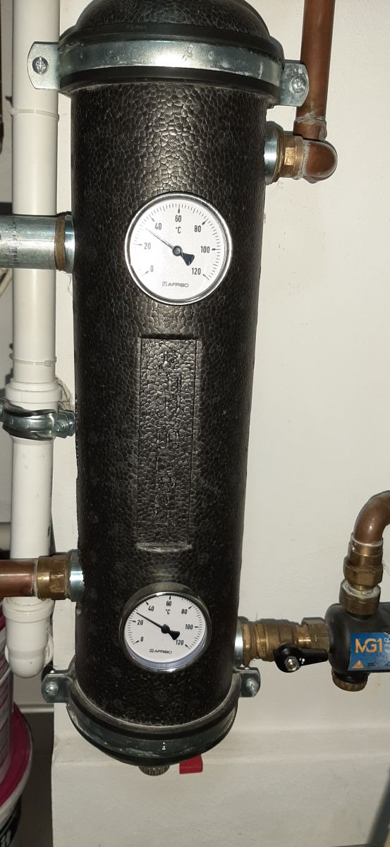

    Kupiłem dziś termometry i założyłem na każdą pętle zasilająca i w ten sposób będę próbował wyregulować temperaturę zasilania na zaworach termostatycznych już wiem ze przy zasilaniu 33 stopnie na piecu na sprzęgle mam podobna temperaturę to dolny rozdzielacz podłogówki szło 28 stopni na górny rozdzielacz szło 24stopnie a na grzejniki choć jest tylko jeden szla najmniejsza temperatura 22 stopnie mimo ze na pętli grzejników nie ma zaworu termostatycznego wiec teoretycznie powinna iść największa temperatura

    O rany! Ale ktoś przekombinował kombinację. Jest parę rzeczy do których można się przyczepić. Szkoda że instalator nie wykonał instalacji według zaleceń producenta i zamiast zaworów 3-drogowych mieszających z siłownikiem dał termostatyczne. Co z tego że kocioł pracuje według regulacji pogodowej jak zawory termostatyczne próbują utrzymać stałą temperaturę? Oczywiście poniżej nastawy będzie się zmieniała wartość, ale powyżej nastawy już nie.
    Zastanawiam się czy nie było by lepiej wywalić te termostatyczne zawory mieszające (bo stawiają dość duży opór) i zostawić tylko pompy i regulację pogodową na kotle - ale wtedy trzeba by było dokładnie ustawić przepływy na pompach i na wszystkich pętlach ogrzewania podłogowego.

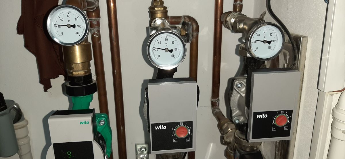

    z Twojego opisu sytuacji wynika m.in. że w instalacji są niezrównoważone przepływy pomiędzy stronami sprzęgła. Z Twojego opisu wynika, że na obieg grzejnikowy (ze zdjęcia widać najdalej położonego od sprzęgła) dopływa woda o temperaturze niższej niż temp. zasilania sprzęgła. Oznacza to, że w wyniku większych przepływów po stronie odbiorczej sprzęgła (trzy pompy) niż po stronie kotłowej - w sprzęgle następuje pomieszanie wody płynącej z kotła z wodą powracającą z instalacji. Na jednym ze zdjęć przedstawiających zbliżenie pomp widać, że pompy zasilające obiegi podłogowe mają ustawione wysokie parametry pracy. W uproszczeniu - należy policzyć liczbę zasilanych pętli podłogówki na każdym obiegu i przemnożyć przez 2litry/min (średni przepływ w ogrzewaniu podłogowym w każdej pętli). Na tej podstawie policzyć przepływy w każdym obiegu i dobrać stosowną wydajność pompy (z jej wykresu wydajności/wysokość podnoszenia). W ogrzewaniu podłogowym można (w uproszczeniu) przyjąć wysokość podnoszenia ok. 0,5 m.
    Po stronie kotłowej pompa zasilająca sprzęgło powinna być ustawiona na stały (najwyższy) parametr pracy (na ogół jest to wymóg producenta w instrukcji kotła w sytuacji podłączenia do sprzęgła).
    NB. jaki instalator połączył stalowe ocynkowane rury z miedzią/mosiądzem.

    Macie racje , rozjaśniło mi to dużo i wstępnie dochodzę do tego że jednak na obrotach pomp udaje się sterować już w jakimś stopniu temperatura na poszczególne obiegi .Oczywiście od razu jak tylko przeczytałem ze obroty pompy w kotle powinny być możliwie jak największe , ustawiłem na 100% wydajności. Na pętle podłogówki ustawiłem przepływy na około 1.5 l. Dodam że pętle po około 90m.
    Na regulatorze termostatycznym skręciłem temp. na parterze bo tutaj mam sterownik żeby wiekszą temp poszła na górę do sypialni nad garaż który ciężko było ogrzać do tej pory i jest lepiej .Po zwiększeniu obrotów na pompie od grzejników recznikowiec w łazience też zaczął lepiej grzać temperatura zbliżona do temp. Na sprzęgle Odnosnie ocynku to podobno tyle co go jest to nic złego się nie może stać.
