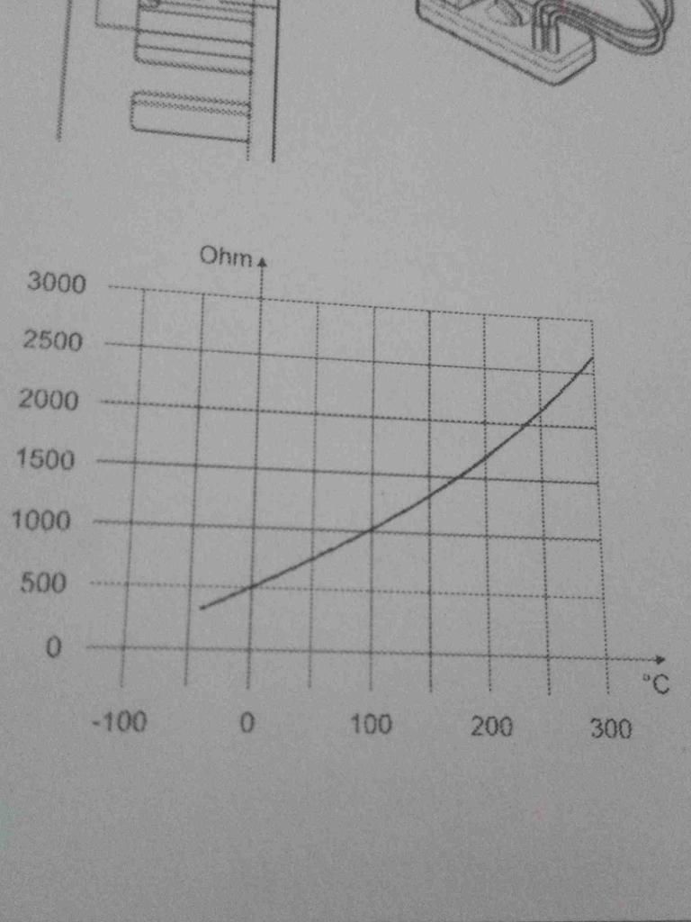

    Na zdjęciach informacje z serwisówki. Może to pomoże:
    Gdzie znajdę termistor 629 om? Pochodzi z silnika elektrycznego. Gdzie znajdę termistor 629 om? Pochodzi z silnika elektrycznego.
    I tak naprawdę to są wszystkie informacje, jakie mam.
    Przepraszam za wprowadzenie w błąd. W starszej dokumentacji była informacja o 629 om, natomiast w nowszej jest 600 om.

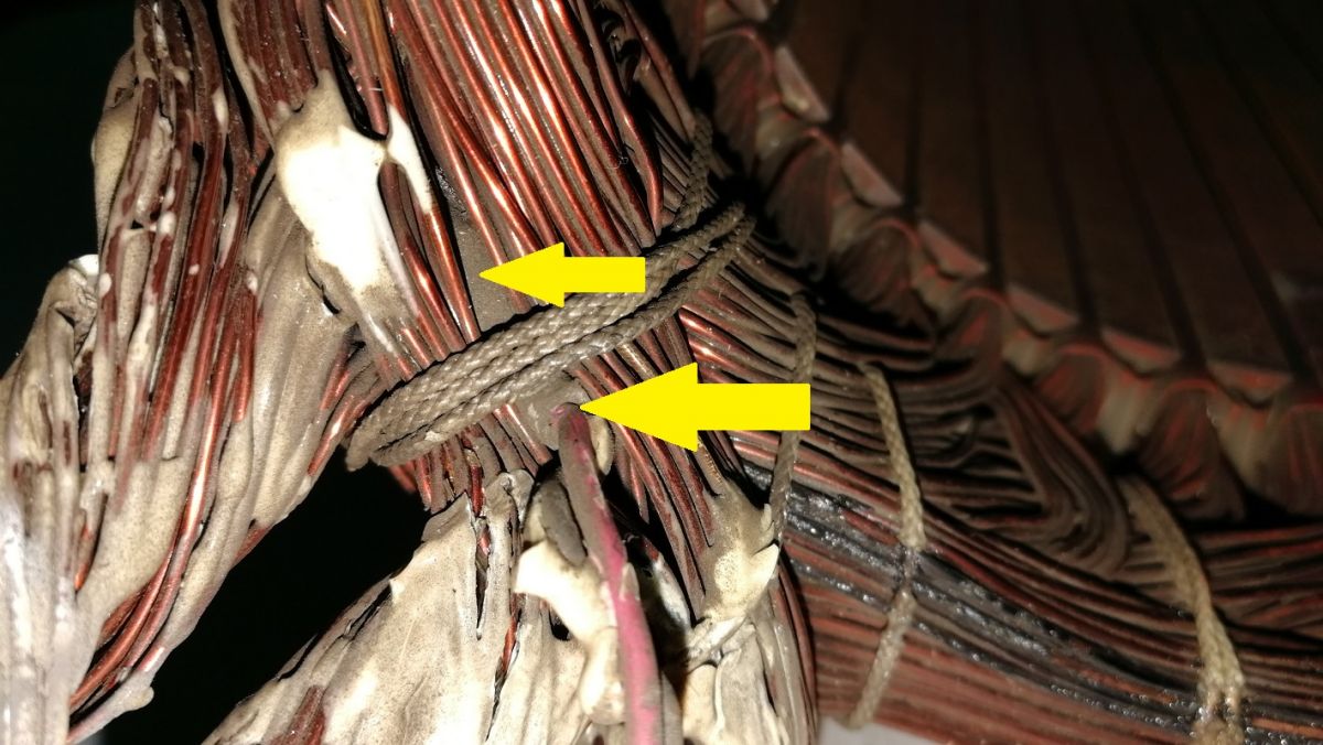

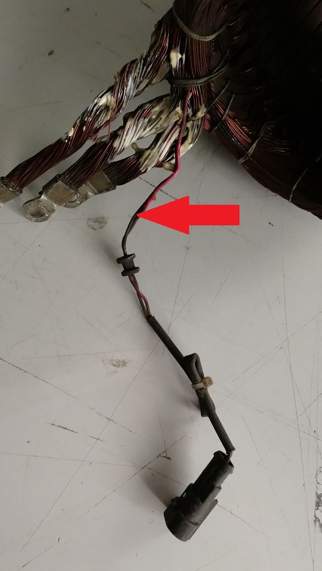

    Poniżej sposób w jaki jest termistor zamontowany w silniku.

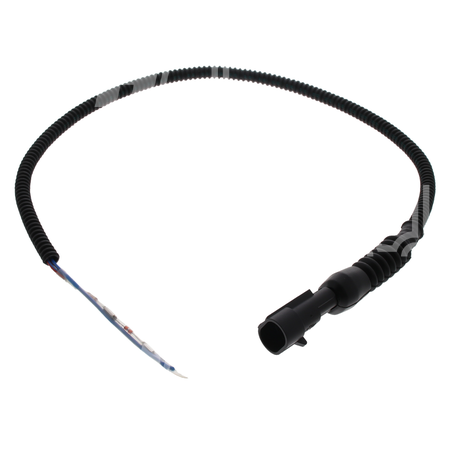

    Dziękuję za wszystkie informacje. Mam zdjęcie całego czujnika.
    Koszt zakupu jako część jest ogromny.
    andrzej55 napisał:
    Sprawdź, porównaj z charakterystyką dosyć popularnego czujnika KTY84.
    Zamówiłem. Powinien to być właśnie KTY84-130. Jak dojdzie to dam znać.
