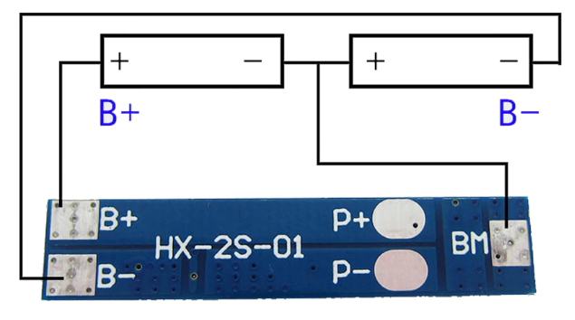

    kamik1979
    Poziom 7  
    Posty: 55
    Ocena: 6
    Arcetron napisał:
    Normalnie w środku powinno być tak z BMS:
    Akumulatory Li-Pol do robota. Czym ładować, jak łączyć?
    Ale w środku tego nie ma, ogniwa są sumowane 3,7+3,7= 7,4 trzeba zabezpieczenie na
    zewnątrz , dlatego nie lubię gotowych pakietów , sam robię z BMS
    Ok, a czy w ten sposób sumuje się pojemność ogniw oraz ich wydajność prądowa? Taki BMS może być https://allegro.pl/oferta/ladowarka-balanser-bms-5s-100a-18-5v-li-ion-18650-10103205528? To takiego BMSa mogę podpiąć i li-ion i li-pol?
  • #9 19314145
