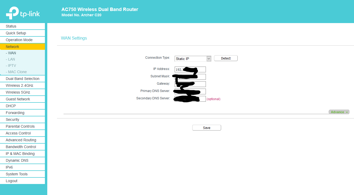

    Dzień dobry, mam taki problem - chciałbym wystartować serwer minecraft na moim kompie ale nie mogę otworzyć portu. Postępuję dokładnie według instrukcji ale porty dalej są zamknięte. Nie wiem czy mam jeszcze coś pobrać na komputer czy popełniam jakiś błąd. Z góry dziękuję. Nie mogę otworzyć portów w wifi Tp-link archer C20

  • #6 19311429
    KOCUREK1970
    Specjalista Sieci, Internet
    Posty: 35556
    Pomógł: 3846
    Ocena: 5459
    @Jaxqbd
    Port WAN w TPLinku
    To IP z TPLinka, musi być identyczne jak na tej stronie:
    https://whatismyipaddress.com/pl/moj-ip
    Jeśli IP na tej stornie jest inne niż w TPLinku, to NIE masz publicznego IP i portów nie przekierujesz.

    KOCUREK1970
    Posty: 35556
    Pomógł: 3846
    Ocena: 5459
    @Jaxqbd
    Takie, jakie IP pokazuje Ci storna www, takie samo musisz mieć w TPLinku - tylko, ze to musi udostępnić Ci i zrobić operator.
    Twoje IP na WAN zaczyna się od 192, a to jest IP z puli prywatnej za wielokrotnym NATem po stronie Twojego dostawcy netu.

  • #21 19311611
    Jaxqbd
    Poziom 6  
    Posty: 23
    Ocena: 3
    mam ten adres

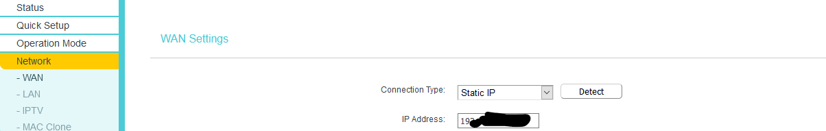

  • #22 19311616
    jprzedworski
    Posty: 5369
    Pomógł: 758
    Ocena: 828
    Jaki??!! Która wersja routera - już kolejny raz pytam.

    Jaxqbd
    Poziom 6  
    Posty: 23
    Ocena: 3
    tu masz screena w lewym górnym rogu ta sama wersja, która jest zapisana na routerze Nie mogę otworzyć portów w wifi Tp-link archer C20
    tam tez jest ip
  • #24 19311635
    jprzedworski
    Posty: 5369
    Pomógł: 758
    Ocena: 828
    Adres prywatny. Nie będzie przekierowania. A co do wersji, napisałem, że to liczba po literze V. Czyli np.: C20 V3.
    Ten filmik na Youtube ma sens tylko przy adresie publicznym.
    Aby mieć publiczny, trzeba go kupić u dostawcy internetu.
