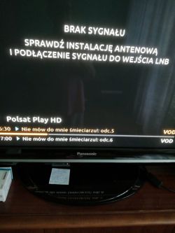

    Witam, problemem są brakujące kanały w Cyfrowym Polsacie. W zasadzie większość nie odbiera, komunikat jaki widnieje to „Brak sygnału. Sprawdź instalacje antenowa i podłączenie sygnału do wejścia LNB”
    Nadmienię, ze przez wiele lat działało wszystko bez szwanku, zamieniałem dekodery bo jest multiroom, Zamieniałem kabel koncentryczny z tego pokoju gdzie wszystko działa tam gdzie nie działa- bez rezultatów. W bloku jest antena zbiorcza, nie mam talerza.
    Co robić? W cyfrowym Polsacie zalecali te właśnie działania ale nie pomogły Cyfrowy Polsat - Brak sygnału, sprawdzenie instalacji antenowej i wejścia LNB

    mialem podobne informacje na ekranie = krzywo ustawiona antena.
    Antena jest minimalnie przekrecona np. przez ostatnie wiatry i odbiera te silnijesze kanaly a ze slabszymi juz sobie nie radzi, u mnie problem byl chyba z polaryzacja pionowa.

    Bez talerza to nie zadziała, talerz jest, ale zapewne zbiorczy, tu sie coś zapewne stało z kablem między multiswitchem a odbiornikiem, do zgłoszenia zarządzającemu tą instalacją...

    Jaki typ konwertera jest ustawiony? Powinien być uniwersalny.
    Ile masz kabli doprowadzonych do mieszkania?

    Dokładnie tak jak piszą koledzy wyżej, dzwoń do administracji, przynajmniej u mnie jest tak, że mam kluczyk do skrzynki (sąsiedzi również) gdzie znajduje się multiswitch dla wszystkich lokatorów na piętrze, masz tak samo? Może ktoś przez pomyłkę odłączył Cię od sygnału, szukając swojego sygnału.
