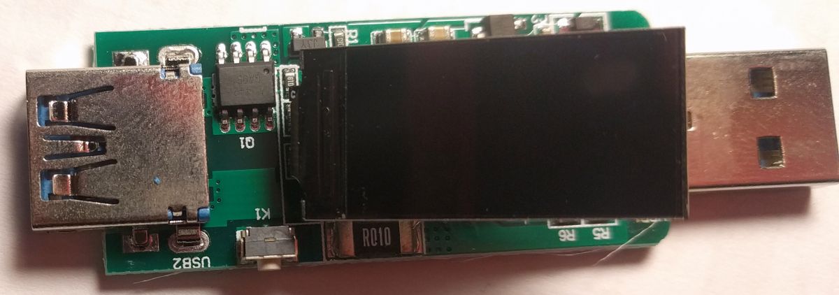

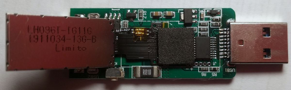

    Cześć. Kupiłem z AliExpress taki tester z kolorowym wyświetlaczem
    https://www.aliexpress.com/item/1005001339941124.html
    Niestety dzisiaj się zepsuł. Zastanawiam się, czy to moja wina, bo podłączyłem go do baterii litowej, która niestety napięcie miała 3,1 V zapominając, że działa on powyżej 4 V. Zaczął się restartować jak to normalnie robi gdy zadziała zabezpieczenie niskiego napięcia (zabezpieczenie można ustawić na minimum 4 V), ale później podłączyłem go do portu USB i nawet przy normalnym napięciu pokazuje się ekran powitalny, po czym podświetlony ekran pozostaje czarny. Tester normalnie przesyła prąd do swojego wyjścia USB, ale nic nie wyświetla.
    Nie znalazłem w Google informacji, czy urządzenia USB można uszkodzić zbyt niskim napięciem.
    2 pytania: czy to moja wina (więc czy powinienem go reklamować) i czy diagnoza i naprawa byłaby praktyczna? Oczywiście nie wiem jak go zdiagnozować.

    Mało prawdopodobne. miałeś pewnie pecha - chyba że coś puściłeś między t-r ...( nie wiem jak to jest zbudowane w środku). Przy cenie kilkunastu zł - reklamacja?

    Spróbuj włożyć tester do portu USB trzymając przycisk przez kilka sekund. Powinien się zresetować.
    Nic z tego. Trudno, i tak muszę kupić taki działający od 3 woltów do mierzenia pojemności 18650.

    Do ogniw chyba lepszym wyborem będzie moduł ZB2L3 mierzący pojemność w czasie rozładowania.
    Nie podłączyłeś przypadkiem odwrotnie ogniwa do testera? Może poleciała dioda S4 lub stabilizator napięcia?
