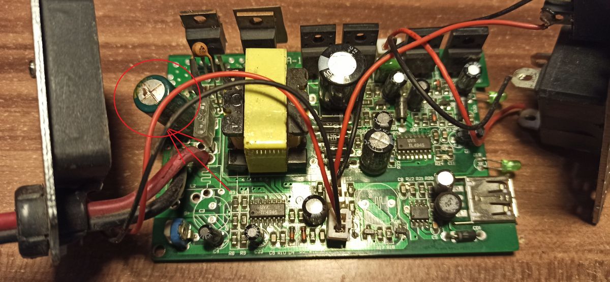

    Zwracam się z prośbą o rozwiazanie mojego problemu a mianowicie chodzi o przetwornicę prądu stałego 12v na prad zmienny 230V. Problem polega na tym że na wyjściu pokazuje tylko 97V pradu zmiennego. Na wejściu jest prawidłowo 12V. Przetwornica wyposażona jest w gniazdo USB, w którym napięcie jest prawidłowe.Na jednym ze zdjęć poniżej znajduje się potencjometr którym próbowałem regulować jednak na mierniku pokazuje 0V lub 97V. Może orientuje się ktoś gdzie szukać problemu.

    Bardziej chodzi o napięcie, ale ... Na początek trzeba sprawdzić i wymienić te kondensatory:
    Przetwornica prądu 12V na 230V - niewłaściwe napięcie na wyjściu, gniazdo USB, potencjometr
    Następnie trzeba pomierzyć tranzystory czy wszystkie pracują prawidłowo.

    Napięcie wyjściowe ma kształt odbiegający od sinusoidy, co może skutecznie fałszować wynik pomiarów. Jedyny skuteczny pomiar mógłby być dokonany przy użyciu oscyloskopu.
    Kondensator rzeczywiście nadaje się do wymiany, jednak przypuszczam, ze nie tutaj lezy źródło problemu. Jest na samym wejściu a więc równolegle do akumulatora.
    A jak zachowuje się przetwornica po obciążeniu żarówką np. 60W?
