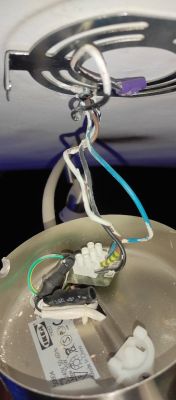

    Hej,
    potrzebuje pomocy.
    Mam lampę sufitową z 3 żarówkami i mam podwójny wyłacznik podwójny.
    Jeden przycisk włącz 3 żarówki a drugi przycisk nie wywołuje reakcji.
    Chciałabym żeby jeden jeden przycisk włączał 2 żarówki a drugi 1 żarówkę.
    Da się tak zrobić czy trzeba inną lampę?
    Jestem całkiem zielona, proszę o odpowiedzi.
    Dziękuję.

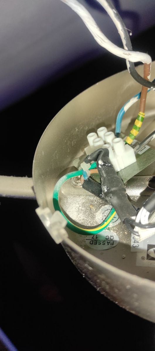

    Z ta ilością przewodów wychodzących z sufitu jest nie możliwe z tą lampą. Już sam fakt że (prawdopodobnie) przewód brązowy został wykorzystany jako przewód ochronny - to już błąd. Jeżeli zmienisz lampę na taką które nie będzie wymagała przewodu ochronnego, to "kumaty" elektryk może coś z tego zrobić. Wymaga to sprawdzenia każdego przewody gdzie jest podłączony i do czego.

    ta_tar napisał:
    ...przewód brązowy został wykorzystany jako przewód ochronny - to już błąd.
    To nie jest żaden błąd.
    Ale to jest już błąd.

    1. Przede wszystkim musisz określić na 100% jakie przewody wystają z sufitu, jaką pełnią funkcję? . Kolorami się nie sugeruj.
    2. Większość lamp jakie są sprzedawane nie mają rozdziału na 2 sekcje. Ta twoja też nie ma. Trzeba to robić we własnym zakresie.
    3. Jeśli z sufitu nie wystaje przewód PE oraz nie umiesz go wyczarować to nie możesz podłączać lampy wykonanej w I kl ochronnosci. To znaczy nie możesz mieć takiej lampy jak masz obecnie.
    4. Sprawdziłeś jaką funkcje ma przewód brązowy z sufitu? Czy czasem nie podałeś fazy na obudowę. Naklejoną taśmą się nie sugeruj.
