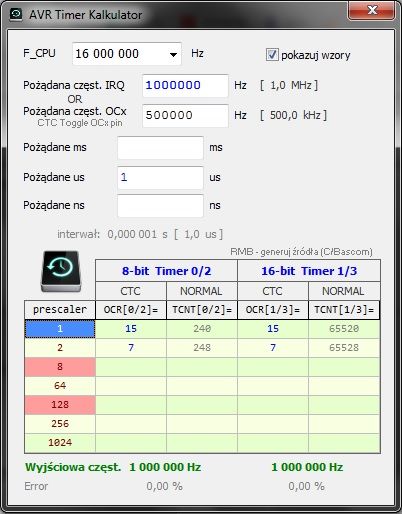

    Witam, muszę tak skonfigurować timer1 aby przerwanie występowało co 1us. Mam uC atmega328pu i kwarc 16MHz. Warości, które wpisuję do rejestrów porównania są na pewno poprawne, ale w moim przypadku dioda zmienia swój stan w czasie dłuższym niż 1s (dla testów w ISR umieściłem licznik ,który w momencie osiągnięcia warości 1 milion zmienia stan diody). Czy przerwanie tak często jest w możliwe? Czy musiałbym coś pozmieniać w hardware?
    Mówisz, że na pewno wartości masz poprawne, ale chwilę później piszesz, że to nie działa ;)
    W mkAVRcalculator wychodzi coś takiego:
    Jak ustawić timer1 żeby przerwanie występowało co 1us?

    The interrupt execution response for all the enabled AVR® interrupts is four clock cycles minimum. After four clock cycles the
    program vector address for the actual interrupt handling routine is executed. During this four clock cycle period, the program
    counter is pushed onto the stack. The vector is normally a jump to the interrupt routine, and this jump takes three clock
    cycles. If an interrupt occurs during execution of a multi-cycle instruction, this instruction is completed before the interrupt is
    served.
    A return from an interrupt handling routine takes four clock cycles. During these four clock cycles, the program counter (two
    bytes) is popped back from the stack, the stack pointer is incremented by two, and the I-bit in SREG is set.
    Uzyskanie tak dużej częstotliwości przerwań jest raczej niewykonalne.

    Jeśli jeszcze w przerwaniu zwiększasz jakiś licznik 32 bitowy, to całe przerwanie musi trwać pewnie ze dwie lub trzy mikrosekundy. Jeśli w tym czasie przyjdzie kolejne przerwanie to będzie czekało na zakończenie poprzedniego i tak dalej.
    W rezultacie Twój milion zostanie zliczony po czasie znacznie dłuższym niż sekunda i tak się właśnie u Ciebie dzieje.
    Ustaw dzielnik timera na wartość dziesięciokrotnie większą a w isr zliczaj do 100 000.
    Może otrzymasz wtedy właściwą wartość.

    Przy 16 MHz w 1 µs jest 16 taktów. Rozpoczęcie obsługi przerwania to minimum 4 takty, skok do procedury obsługi 3, odłożenie rejestrów na stos co najmniej 7, zdjęcie tyle samo, powrót z przerwania 4. Pisząc standardowo w C nawet pusta procedura obsługi przerwania nie zdąży się wykonać. Pisząc w asemblerze masz maksymalnie 8 taktów dla swojego kodu.
