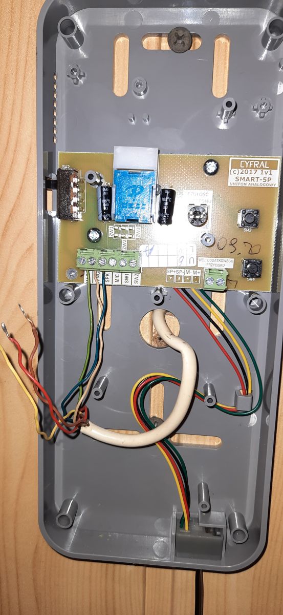

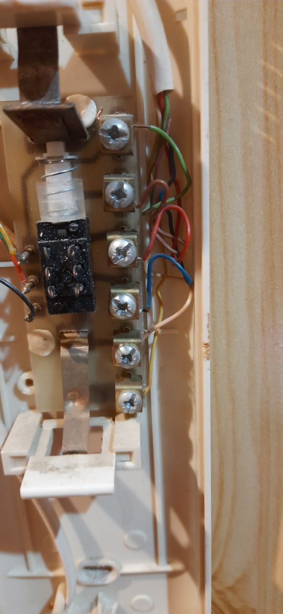

#1 19383725 16 Kwi 2021 15:51 Waski2101 Waski2101 Poziom 1 Posty: 1 Autor tematu Post #1 19383725 16 Kwi 2021 15:51 Witam, problem z podłączeniem unifonu Central Smart 5p, zmieniłem na nowy i nic nie działa, próbowałem różnych konfiguracji ale nadal nic. Poniżej przesyłam ze starego unifonu 6 żyłowego
#2 19385221 17 Kwi 2021 13:24 sosarek sosarek Konto firmowe Poziom 43 Posty: 83875 Pomógł: 9318 Ocena: 15504 Pomocny post? (0) Post #2 19385221 17 Kwi 2021 13:24 Wstaw zdjęcie całego starego unifonu. Konto firmowe: Z Pka, Poznań, 60-850 Pomogłem? Kup mi kawę. Promuję tematy: 26.03.2020 Chromebook - Temat dla posiadaczy i miłośników Chromebooków 25.03.2020 Koronawirus i ameby w czasie jego panowania 05.03.2019 Świeżaki i bohaterowie własnego domu - jak montować bądź nie systemu alarmowego 01.03.2019 Kieszonkowy retro-emulator na chińskim FPGA by piotr_go.
#3 19385527 17 Kwi 2021 15:54 zybex zybex Pomocny dla użytkowników Posty: 15914 Pomógł: 2094 Ocena: 2939 Pomocny post? (0) Post #3 19385527 17 Kwi 2021 15:54 MASA - zielony RING - niebieski SPK - czerwony MIC - brązowy SW1 - biały SW2 - żółty Wszystkie zworki wyjęte.
