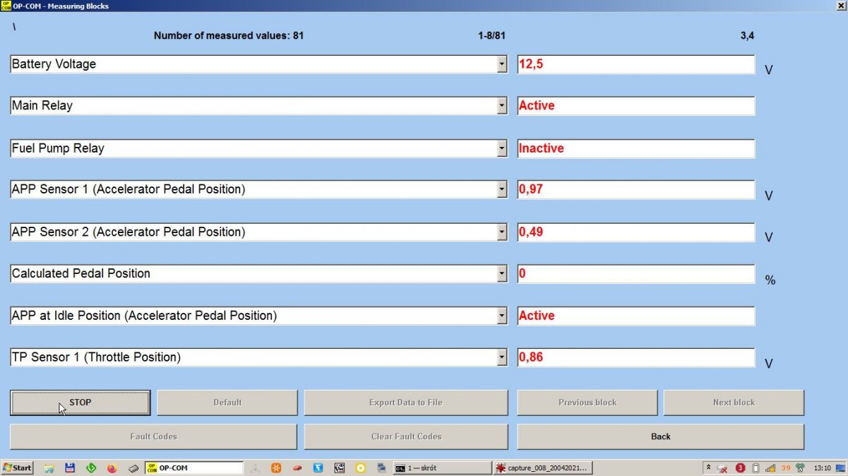

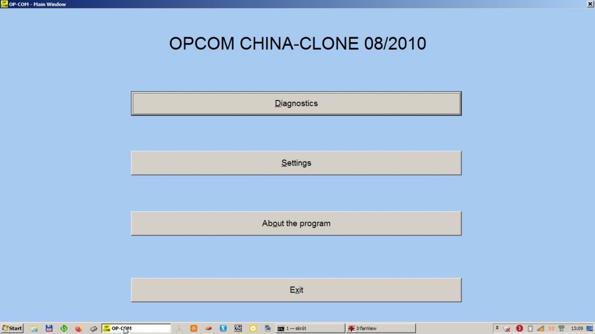

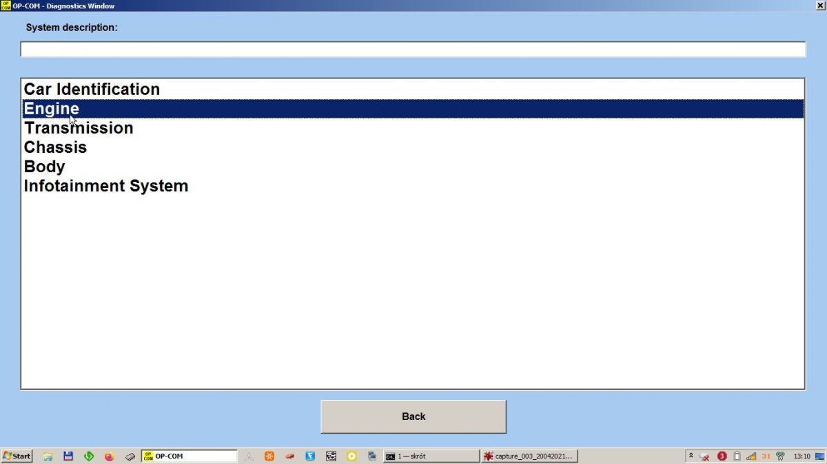

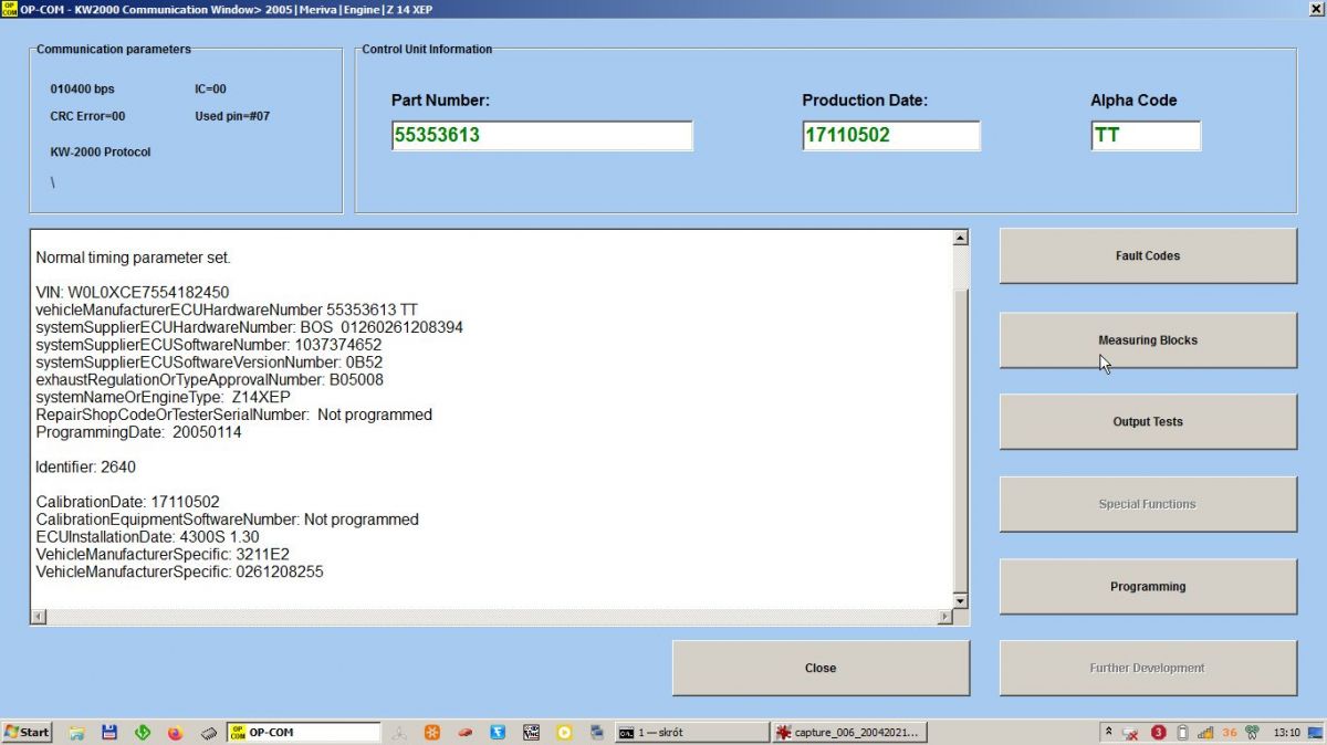

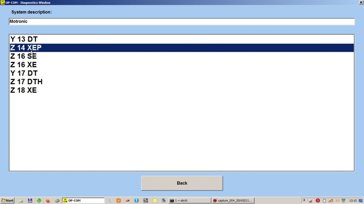

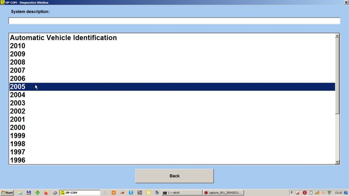

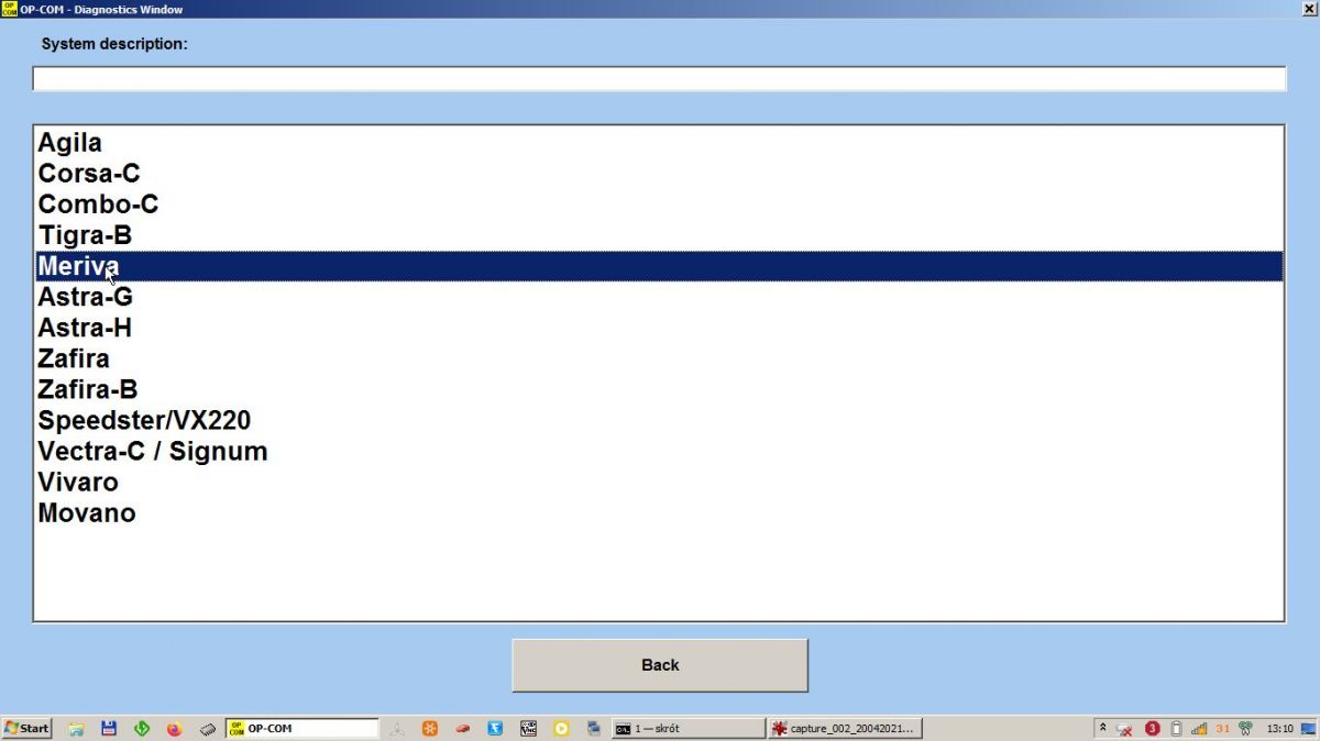

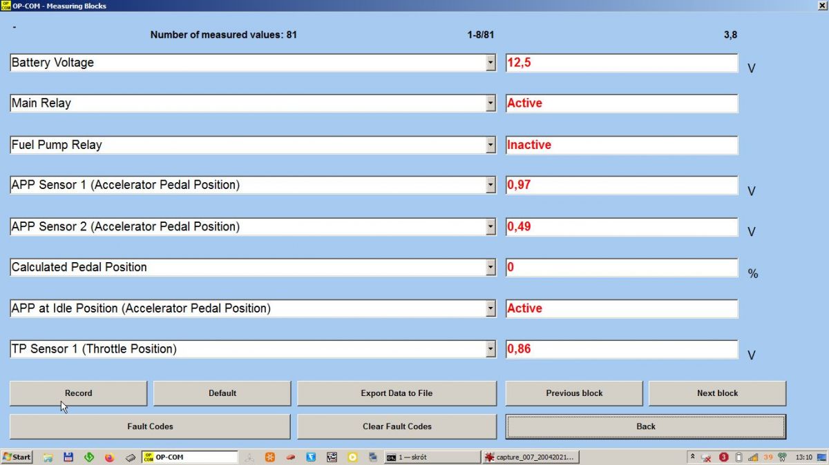

    Właśnie mnie zastanawia czemu i jak w ogóle logujecie jalieś grupy zamiast logować wszystko? Engine i jest tam button od pokazania danych i dajesz save i jedziesz.
    #13 19391063
    enhanced
    Posty: 10439
    Pomógł: 963
    Ocena: 881
    Wstawie później, narazie po wyborze modelu nie z automatu, engine i po prawej measuring block. Potem już record i stop po zakończeniu logowania.
    Dla merivy 1,4 z14xep 2005 rok.
    opel Vectra C Z1,8XE - Ujemna korekta paliwowa i błąd P0170(12) opel Vectra C Z1,8XE - Ujemna korekta paliwowa i błąd P0170(12) opel Vectra C Z1,8XE - Ujemna korekta paliwowa i błąd P0170(12) opel Vectra C Z1,8XE - Ujemna korekta paliwowa i błąd P0170(12) opel Vectra C Z1,8XE - Ujemna korekta paliwowa i błąd P0170(12) opel Vectra C Z1,8XE - Ujemna korekta paliwowa i błąd P0170(12) opel Vectra C Z1,8XE - Ujemna korekta paliwowa i błąd P0170(12) opel Vectra C Z1,8XE - Ujemna korekta paliwowa i błąd P0170(12) opel Vectra C Z1,8XE - Ujemna korekta paliwowa i błąd P0170(12)
    logowanie najlepiej by było zacząć robić od zimnego silnika co by zobaczyć czy czujnik temperatury coś zmienia czy nic.
