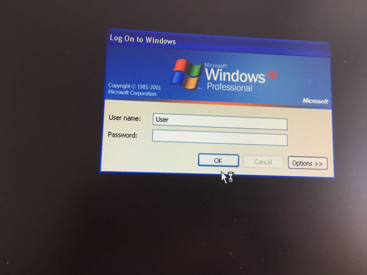

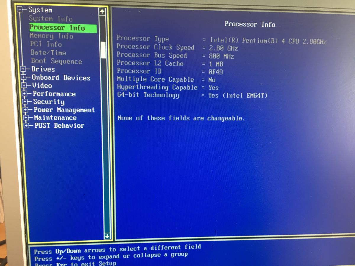

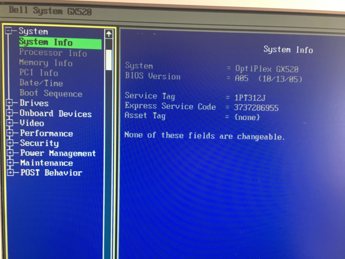

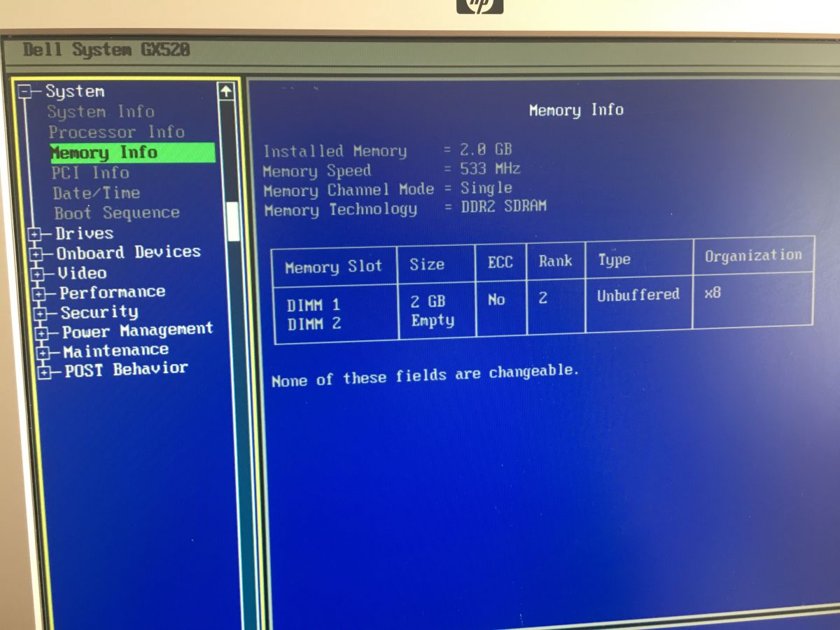

    Dobralam sie do mojego 3 komputera. PC station jest Dell, monitor hp i klawiatura tez hp. I co sie dzieje? Moge wejsc do BIOSu, kiedy wychodze uruchamia sie Windows i tu sie zabawa konczy bo gosc ktory naprawial zmienil haslo i to co mam wpisane user1 ani nawet Admin nie dzialaja. Jak moge zresetowac haslo i dostac sie do bebeszkow? Bede chciala zainstalowac win10 ale nie wiem czy mi sie to uda z tym procesorem I pamiecia. Bede wdzieczna za pomoc jak zresetowac haslo. Pozdr

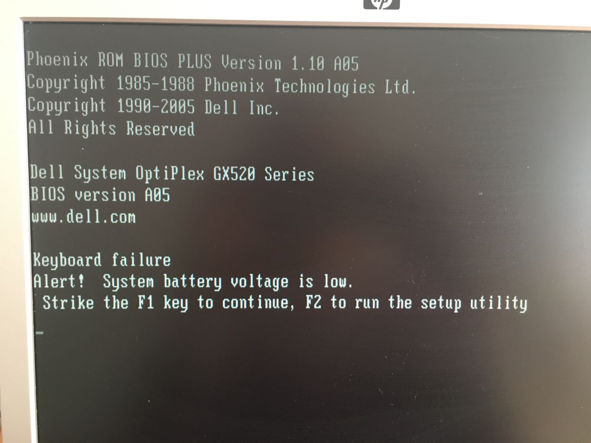

    Widze problem z bateria podtrzymujaca CMOS, to moze powodowac problemy z bootowaniem i dzialaniem systemu, wymien ja i sprobuj od poczatku.
    Jezeli nie ma tam nic waznego to nie przejmuj sie i instaluj nowy system.
    W10 na tym komputerze to moze byc wyzwanie: slaby procesor i malo pamieci dokladajac do tego dysk jak sadze HDD talezowy - system ruszy ale bedzie dzialal wolno i bedzie to uciazliwe. Jezlie chcesz go koniecznie uzywac z w10 to rozwaz SSD i wiecej RAM.

    W wielu komputerach DELL na płycie głównej jest zworka do resetu hasła do BIOS.
    Jeśli chodzi o reset hasła do XP to: Link
    To wersja, którą chyba każdy ogarnie.
