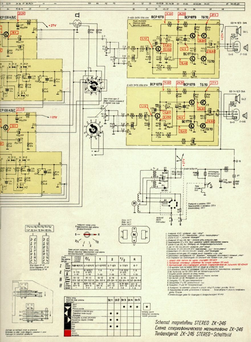

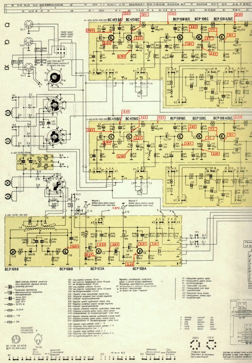

    Rozumiem że kanały mono 1 lub 2 nagrywa.
    Głowica tez może byc uszkodzona jeden kanał,można to sprawdzic przelutowywując kabelki i zobaczyć czy nagrywa kanał.
    Newralgiczne to te wszystkie przełączniki obrotowe i te przesuwne same przeczyszczenie nic nie daje może gdzieś nie ma styku.
    Tu masz schematy
