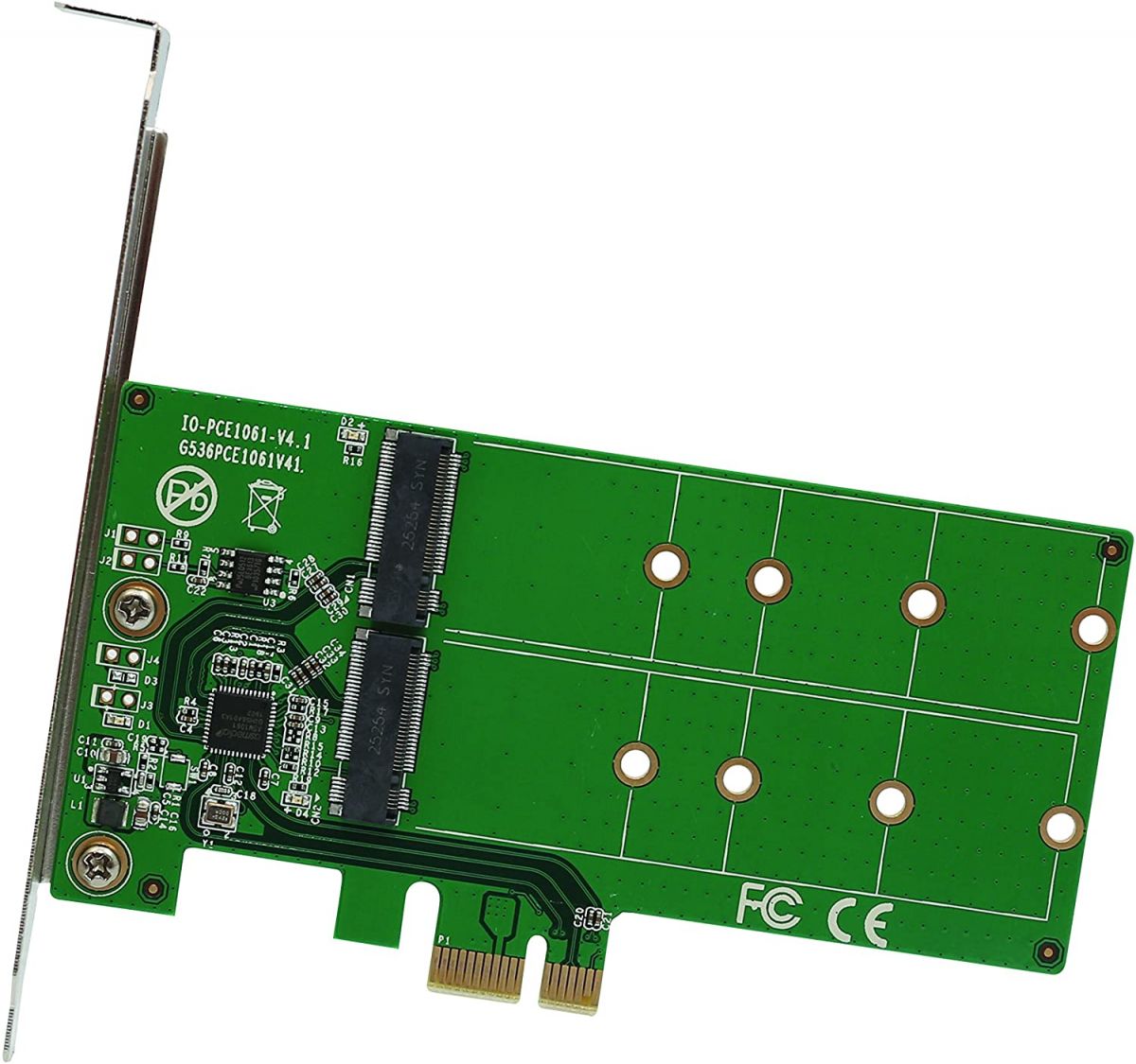

    Witam!
    W związku z tym, że mam już zajęte wszystkie 6 slotów SATA na dyski, a nie są one na tyle stare żeby je wymieniać, postanowiłem wykorzystać wolne złącze PCI Ex4 i poprzez adapter zamontować dysk M2 typu NVMe. Problem tylko w tym czy na mojej płycie głównej te gniazda są 3 generacji i czy jest możliwość obsłużenia takiego dysku. W instrukcji niestety nie ma wzmianki o tym i nie jestem pewny co do rezultatu. Moja płyta główna to Gigabyte GA-H87-HD3 z BIOS-em F10. Mam ją już kilka lat i prawdopodobnie jest to jakaś pierwotna wersja PCIEx więc nie ma co ryzykować zakupu, skoro nie zadziała albo i zadziała ale nie z takimi parametrami jakie można by oczekiwać. Jest jeszcze opcja normalnego dysku 2.5" SSD podłączonego też przez adapter ale z wyjściem SATA3. Co byłoby lepszym rozwiązaniem?
    Dysk nie ma być użyty jako systemowy ale dla symulatora, gdzie jest potrzeba szybkiego doczytywania danych. Do tego jest to wielka ilość plików niewielkich rozmiarów a z takimi nie każdy dysk sobie dobrze radzi.

    Myślę że warto zapakować pod pci-e i przetestować bo zapowiada się dobrze.

    Wpisz w google ( m.2 ssd to pcie x1 adapter ) zobacz ile masz mozliwości.
    Testy Link_ Testing M.2 NVME SSD to PCIe Adapters X1, X4, X16
    * odp. na problemy Link
    Testy z rezultatami Link_ AMD AM4 _ Intel LGA1151_ on PCIe
    - zazwyczaj 4y linie w PCIe 2.0. sa wystarczające
    - w PCIe x1 szybkośc zblizona do SATA2 lub mniej czyli ok. 250 MB/s
    Spoiler:
    The Core i7-3770k has its own PCI-E lines implemented through the north bridge (which is directly in the processor), not through the south bridge. They are faster, so something that requires speed and responsiveness will not hurt to put in a slot that is output to the processor, and not the motherboard chipset.
    In the slot version 3.0 (and the chipset lines of boards under Sandy/Ivy Bridge-2.0), the theoretical transfer rate over the line is 1 GB/s, and 2.0 — only 0.5 GB / s, which is similar to SATA 3, and as a result, the PCI-E drive is of little use.
    p.s
    na dwa dyski SSD adapror to PCIex1 kosztuje ok. 15-17 funów (Link)
    Instalacja dysku NVMe na starszej płycie głównej
    Moim zdaniem lepiej uzyć .. po USB3.0
    lub na kol. płycie adapter pod
    * PCI Express x16 slot, running at x4 (PCIEX4)
    !! tylko wtedy ( All PCI Express x1 slots will become unavailable when a PCIe x4 expansion card is installed.)

    Z tego co @enhanced napisał można podłączyć przejściówkę do złącza x4, pod warunkiem że nie korzystamy z żadnego innego urządzenia pod PCI-E x1. Wtedy dysk będzie działać na łączu x4 PCI-E 2.0. (3.0 na tej platformie i tej płycie jest tylko w złączu x16, tam gdzie zazwyczaj podłączona jest karta graficzna).
    Obsługą samego dysku zajmie się system, więc skoro nie chcesz rozruchu z tego SSD to niczym się nie musisz przejmować, no chyba że trafisz na jakiś przypadek braku kompatybilności płyty z dyskiem.
    Poza tym skoro chcesz podłączyć droższy NVMe (którego wydajność i tak ograniczy PCI-E 2.0. No i oczywiście nawet podłączony na PCI-E 3.0 czy 4.0 zazwyczaj w bardzo małej liczbie zastosowań jest zauważalnie szybszy od SATA) tylko dlatego że skończyły ci się porty SATA na płycie... Jest bez sensu. Kup lepiej kontroler SAS/SATA który da się zflashować do IT Mode i problem z głowy.
