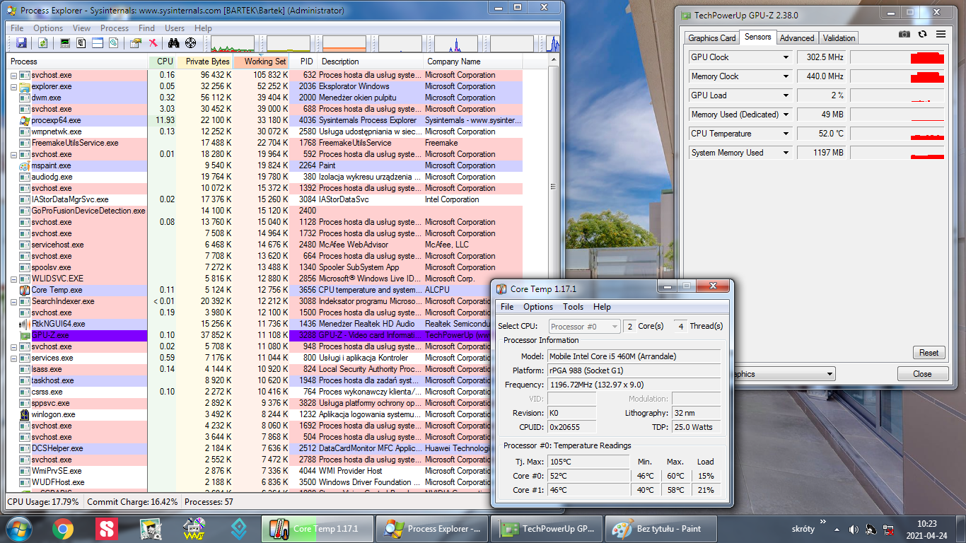

    Dostałem do naprawienia laptopa Dell 501x. Głównym objawem jest zawieszenie się w pewnym momencie pracy, po którym nic nie można zrobić. Do momentu zawieszenia laptop działa całkiem sprawnie. W momencie zawieszenia zaczyna głośno pracować wentylator, ale powietrze, które wychodzi na zewnątrz nie jest nawet ciepłe. Zawieszenie i praca wentylatora trwa, nic oprócz ręcznego wyłączenia go nie przerywa.

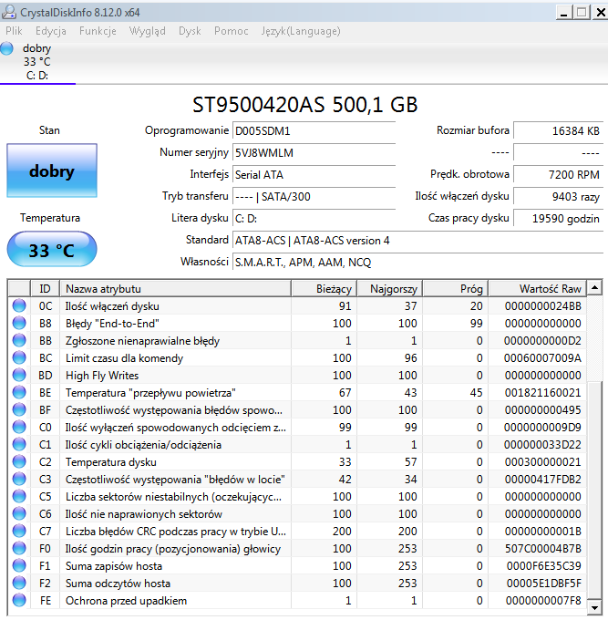

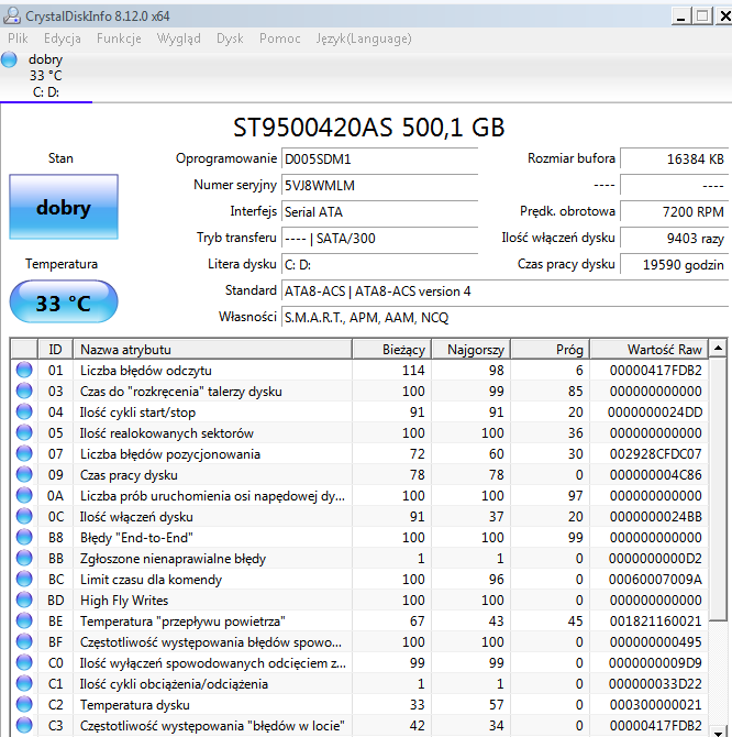

    Za pierwszym razem zawiesił się już przy ładowania pulpitu, za drugim razem w trybie awaryjnym udało mi się wyłączyć sporo programów z autostartu, za trzecim w normalnym trybie sprawdziłem też dysk programem Crystal Disc Info (33st, stan dobry, żadnych wskazań), temperatura pracy rdzeni procesora (skoki między 45 a 60st) oraz karty graficznej (55st).
    Czy problemem może być skruszała pasta na procesorze lub wysłużone termopady na karcie graficznej, ewentualnie zapchane kanały wylotowe?
