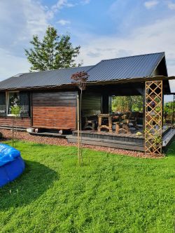

    Witam wszystkich. Miałem dzisiaj na działce niemiłe zdarzenie. Skradziono mi kilka przedmiotów - meble ogrodowe, huśtawkę, nie będę ukrywał że były dość wartościowe. Dlatego postanowiłem założyć kamerę i tu potrzebuje waszej pomocy jaką? Na działce nie ma prądu, ale posiadam Fotowoltaike pod 12V. Jaką kupić kamerę aby mieć dostęp do podglądu co się dzieje? Czytałem różne posty na forum ale czas mija i technologia idzie w górę, dlatego może ktoś w ostatnim czasie zakupił kamerę z której jest zadowolony i może bardzo polecić? Gdzie na rynku jest tego naprawdę pełno i ciężko znaleźć dobry sprzęt... Byłbym bardzo wdzięczny.

    nico_85 napisał:
    Spokojnie, nie chce być złośliwy po prostu zapytałem jaką kamerę w miarę dobrą mógł bym zakupić, i nie jestem mądrzejszy, nie znam się do końca na takim sprzęcie zresztą jeżeli miał bym wiedzę nie pisał bym tutaj... Działka rekreacyjna to nie jest też posesja na której trzeba instalować alarmy, kamery do okoła itp... Po prostu chciałem zakupić kamerę którą zainstaluje w takim miejscu aby choć trochę w razie biedy można było kogoś rozpoznać dlatego zależy mi na takiej aby ten obraz w nocy był dość szczegółowy. Jeżeli chodzi o działkę to jest to 5 ar i na niej domek około 35m, a jeżeli chodzi o koszt zakupu np kamery to tak w przedziale 400-600zł też trzeba wziąć pod uwagę fakt że i to mogą ukraść dlatego nie chce też inwestować dużej gotówki...
    My z kolei potrzebujemy dokładnych Twoich wymagań odnośnie tej kamery. Ponieważ nie będziesz umiał podać wymaganych parametrów technicznych, więc pytamy się o miejsce zamontowania kamery, co ma obserwować, odległości do obserwowanych obiektów oraz jak szczegółowo mają być widziane te obiekty.
    Porównaj sobie wybór kamery do pytania o zakup samochodu.
    Chcę kupić samochód. Jaki tani model mam wybrać?
    I tu wymaga to doprecyzowania planowane wykorzystanie samochodu: osobowy, dostawczy, ciężarowy, sportowy, autobus, terenowy.
    Można doradzić zakup najtańszego nowego za 40.000 zł, ale potem powiesz, że to zły wybór, bo oczekujesz możliwości jazdy z prędkością 250 km/h albo wygodnego zmieszczenia w nim 9 osób albo zdolności przewiezienia 1 tony ładunku przez błoto.
    Najlepiej narysuj mapkę z widokiem działki i zaznaczeniem co chcesz obserwować.
    Za 600 zł nie poszalejesz. Na pewno będzie widać z kilkunastu metrów sylwetki osób, rozpoznasz markę samochodu.
    Jeśli chcesz dokładnie rozpoznawać osobę z 30 metrów w całkowitej ciemności, to szykuj 4000 zł na kamerę.

    Nie chce aby kamera sięgała kilkanaście metrów. Chce ją zainstalować na rogu domku aby złapała wejście główne do domu i wejście do schowka gdzie trzymam narzędzia, samochodu nie była by w stanie złapać bo samochodem tam nie wjedzie bo 100 metrów wcześniej jest szlaban, wejścia do domu i schowka oddalone są od siebie około 4-5 metrów. Myślę że nie jest to daleko. Czy jest ciemno? Ciemno jak w grobie w nocy nie ma w pobliżu żadnych latarni, nic. Miałem fajną lampę z czujnikiem która oświetlała całą działkę w nocy to tydzień przed kradzieżą mebli ktoś ją zerwał. Myślałem że to może ludzka chciwość a teraz już wiem że złodziej chciał się przygotować. Gdybym od razu zamontował jaką kolwiek kamerę to miał bym łobuza na dłoni. A wyszło jak zawsze, skończyło się na protokole z policją i tyle widziałem meble warte 3000.. Dlatego też nie chce inwestować dużej gotówki bo to nie ma sensu.

    Proponowałbym 4 kamery na rogach domu, patrzące wzdłuż ścian.
    W wersji minimalnej 2 kamery na ścianie z drzwiami wejściowymi, widzące siebie nawzajem. Przy odległościach 5 metrów, to każda kamera będzie dobra. Do tego rejestrator w domu.
    Proponowałbym sprzęt stabilnych producentów: BCS, Hikvision, Dahua, Novus.
    Można kupić też od tańszych firm, tylko potem nie zawsze jest dobre wsparcie techniczne.
    Najtaniej wyjdzie chyba HD-CVI, TVI lub AHD.
    Przykładowy zestaw:
    https://www.eltrox.pl/monitoring/monitoring-h...i/kamera-hdcvi-dahua-hac-hfw1200tp-0280b.html
    Kamera bez WDR, ale jeśli działka nie jest bardzo oświetlona rano i wieczorem, to wystarczy.
    https://www.eltrox.pl/monitoring/monitoring-h...hdcvi/rejestrator-5w1-dahua-xvr5104hs-i2.html
    https://www.eltrox.pl/dysk-seagate-barracuda-st2000dm008-2tb.html
    https://www.eltrox.pl/catalog/product/view/id/14759/s/adapter-dahua-pfa130-e/category/509/
    https://b2bgo.janexint.com.pl/pl/produkt/konwertery-z-przewodem-pulsar-p-tr1hd-44349.html
    https://b2bgo.janexint.com.pl/pl/produkt/zasi...ktop-do-cctv-12v-2a-pulsar-psd12020-8900.html
    https://www.eltrox.pl/rozgaleznik-na-4-wtyki-2-1-5-5-z-gniazdem-2618.html
    Kabel to skrętka kat. 5E z miedzi miedzianej. Jeszcze potrzebne będę wtyczki i gniazda zasilania kamer ze złączami śrubowymi.

    Rzeczy byly przy domku pod daszkiem Jaką kamerę kupić na działkę, aby mieć podgląd na posiadłość?
    Ale w tej chwili to już chyba mało istotne bo mebli nie ma. Ale chce się chociaż trochę zabezpieczyć jak kiedyś zakupie nowe... Tak są to działki ROD ogrodzone zamykane na kłódkę. Ale jeżeli ktoś komuś przekazał lub zostawił otwartą bramę to już lipa meble poszły. Policja też pytała czy jest gdzieś jaki kolwiek monitorinig, ale nie stety. Tak jak kolego piszesz ślady,protokół i to było by na tyle. Poczytam raz jeszcze i przejrzę propozycje kolegów i wyciągnę wnioski.

    1. Do autora tematu - czy te ciężkie meble drewniane widoczne na fotce zostały skradzione, czy inne ? Czy ślady wskazywały na wyniesienie łupu na centralną alejkę i dalej do głównego wyjścia czy w stronę ogrodzenia i tam zostały przerzucone przez płot ? Czy wielkość / objętość łupu wskazywała na użycie auta przez złodziei ? Twój wpis jest z soboty - czy meble zostały właśnie wystawione z altany na podest, bo już zaczął się sezon czy też przezimowały na zewnątrz, bo ich nie schowałeś ? Jak daleko w minutach dojazdu autem od Twego miejsca zamieszkania jest ta działka. To są wszystko istotne kwestie w ochronie dobytku na działkach

    Jeżeli chodzi o meble. Tak to są meble które Skradziono zdjęcie jest z tamtego roku meble są ciężkie i ciężko je wynieść ale we dwóch czy czterech to już nie jest problem. Wszyscy działkowicze trzymają różne rzeczy na zewnątrz i nigdy nic nie zginęło moje meble były na zimę przykryte i zapięte grubym łańcuchem, ale szlifierka kątowa zrobiła robotę zostało tylko przecięte ogniwo resztę zabrali. Alejka od działki do parkingu to 50m do bramy głównej 70m. Przypuszczam że było to ładowane na busa lub auto z przyczepą, mi dojazd na miejsce zajmuje 10 min. Mimo wszystko może i mam kaprys ale coś muszę tam zainstalować bo boję się że znowu coś zginie. Samo to że posiadam różne rzeczy w schowku kosiarki itp. Skoro taki gruby łańcuch nie był problem to kłódki tym bardziej problemów nie zrobią...
    A jeżeli chodzi o ślady, tak kierowały do głównego wyjścia zresztą innej drogi nie ma tylko brama główna. Prądu na działkach na chwilę obecną nie ma takiej możliwości, może w przyszłości tak ale teraz nie... Były rozmowy na ten temat ale na obecną chwilę nie ma możliwości. Trzeba sobie radzić samemu.

    Dzien dobry, nie wiem czy dobrze robie podpinając sie do tematu, gdzie trafiłam szukając porady w sprawie kamery. Chcialabym zainstalować kamerę ktora by mogla nadzorować co sie dzieje w małym i ciemnym ogrodku przy domu szeregowym. Byla polecana tutaj IMOU. Czy taka kamerę mogłabym umieścić w oknie na 1. pietrze ? Czy do ogrodu powinna byc typowo "zewnętrzna" ? Mam dostęp do wifi i chcialabym zeby gdzies bylo nagrywane po rejestracji ruchu, bez konieczności kupowania abonamentu. Ktos niszczy moje rośliny w ogrodzie i chcialabym znaleść sprawce. Czy ktos mogliby doradzić na co zwrócić uwagi albo poleci konkretny model ? Z gore dziekuje za pomoc
    Kamera za szybą się nie sprawdzi w nocy. Musi być zamontowana na zewnątrz.
