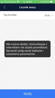

    Podłączyłem licznik ale odrazu dtsu666-h na skrętce LAN (ponad 60 mb kabla - połączyłem po 2 pary w przewody - rezystancja przewodu 1.5 Ohm) do SUN2000-12ktl-M2, ekran również podłączony do złącza 5.
    Tylko że u mnie nie wykrywa licznika.
    Próby zmiany ustawień - nic nie dają. Brak możliwości dodania. Wywala mi komunikat Instalacja i konfiguracja licznika Huawei DTSU-666H z falownikiem Sun2000 w odległości 20m
    Już nie wiem co zmieniać... Czy ktoś ma pomysły?

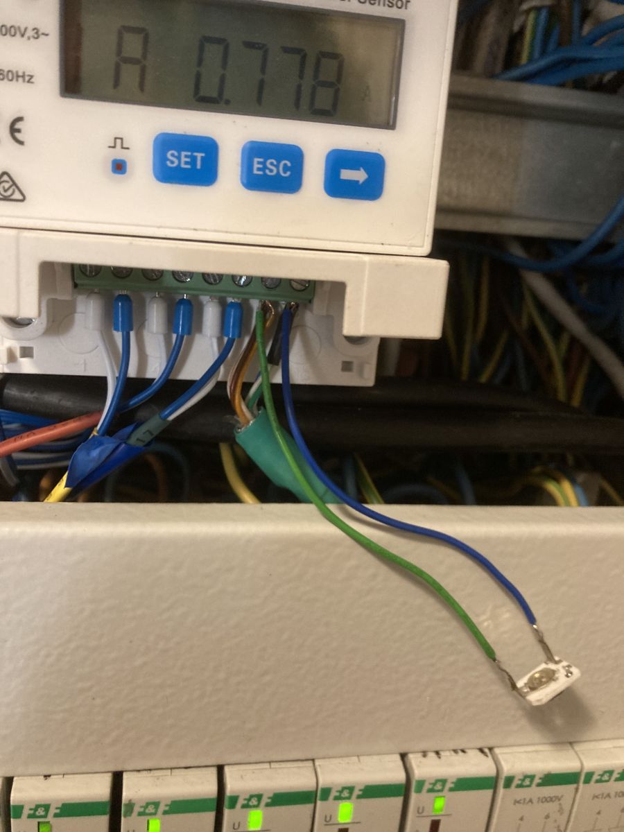

  • #139 19974668
    LubLTE
    Poziom 7  
    Posty: 5
    Instalacja i konfiguracja licznika Huawei DTSU-666H z falownikiem Sun2000 w odległości 20m Instalacja i konfiguracja licznika Huawei DTSU-666H z falownikiem Sun2000 w odległości 20m
    gmacko napisał:
    Tak, sprawdziłem na wszystkich protokołach licznika. Podpiąłem też przewód ekranowy do portu 5, jak mówi instrukcja. Cały czas nie wykrywa.
    Licznik mam dość blisko teraz więc z rezystorem nie próbuje.
    @gmacko
    Rozwiązanie z rezystorem to STRZAŁ W 10 !!!
    Jak pisałem, miałem wszystkie objawy jak w twoim przypadku. Dzisiaj dołożyłem rezystor (nie miałem zwykłego, wyprułem nastawny ze spalonego wzmacniacza). Podłączyłem pod licznik ustawiony na 500 Ohm.
    Falownik wykrył, i już działa :)
    Wielkie dzięki, walczyłem prawie 3 tyg z tematem...
    Podsumowując dla wszystkich którzy walczą z licznikiem:
    - Przewód LAN cat 5 ekranowany (żelowany) 60m
    - po 2 pary (4 przewody zlutowane razem)
    - przy falowniku podpięte 7 i 9 (sygnałowy) oraz 5 - ekran
    - przy liczniku dołożony rezystor 500 Ohm na zaciskach RS
    - ma działać :)

    Witam, szybkie pytanie o rezystor, mam te same objawy, brak komunikacji pomiędzy licznikiem a falownikiem, nawet na oryginalnym kablu od licznika, jak spieliśmy na krótko. Czy to ma być taki specjany rezystor tzw terminujący 120 Ohm? Trochę kosztuje (ok 60zł) czy wystarczy jakaś tańsza alternatywa?
  • #148 20365749
    markplus
    Posty: 16
    Ocena: 5
    Wystarczy zwykły rezystor za kilka groszy.
  • #149 20365759
    LubLTE
    Poziom 7  
    Posty: 5
    U mnie zadziałał rezystor nastawny - 500 Ohm
