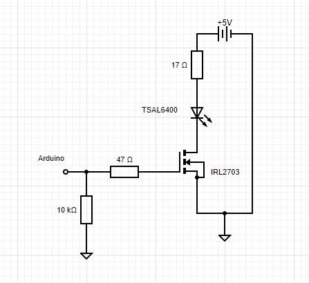

    chciałbym zbudować nadajnik IR, który będzie nadawał sygnał z maksymalną możliwą mocą tak, aby uzyskać jak największy zasięg. Ze spraw elektronicznych jestem raczej kiepski, niemniej zrobiłem mały research i wymyśliłem coś takiego:
    Nadawanie sygnału cyfrowego za pomocą diody IR z maksymalną możliwą mocą
    Moje pytania są następujące:
    1) Czy potrzebne są tu jeszcze jakieś inne elementy pasywne?
    2) Czy model tranzystora jest odpowiedni?
    3) Zastanawiam się też nad diodą, tutaj maksymalny prąd w piku to 200mA. Może istnieją diody potrafiące nadawać z większą mocą i da się je zasilać z akumulatora LiPo?
    4) Czy rezystor diody został dobrany odpowiednio? W dokumentacji spadek napięcia jest określony jako max. 1.6V dla 100mA, tutaj mamy 200mA. Czy to robi jakąś różnicę? Wydaje mi się, że spadek napięcia między drenem a źródłem jest pomijalny, więc nie uwzględniłem go w obliczeniach. Zatem mamy (5V - 1.6V) / 0.2A = 17.
    5) Czy dałoby się zrezygnować z powyższego rezystora i wprowadzić tranzystor w obszar liniowy?

    1. Jak w dziedzinie czasu chcesz to kodować? Impulsowo być się lepiej przebijał przez szum - nawet przeciążajac diodę. W opcjach jakby-analogowych pewnych granic nie przeskoczysz.
    To dość ważne pytanie, różne sposoby kodowania mają różny stosunek sygnał / szum, czyli efektywnie zasięg
    2. Kondensator w zasilaniu, zwłaszcza konieczny w moim pomyśle

    Ja bym nie szalał z mocą i prądem, bo to już mogą być okolice "absolute maximum ratings".
    Tranzystor mosfet tak się zachowuje akurat w obszarze nasycenia, ale to szczegół, charakterystyki są niezbyt dobrze powtarzalne.
    Tym niemniej dobrze byłoby sterować diodą za pomocą źródła prądowego.
    Jak szybko chcesz przełączać tę diodę ?

    Zakładam częstotliwość na poziomie 36-40kHz. Generalnie chodzi tu o sygnały podobne do tych nadawanych przez wszelkiego rodzaju piloty do telewizorów.
    Ponieważ sygnał będzie repliką tego nadawanego przez pilot raczej wątpię, żebym mógł tu coś kombinować z modulacją. Musi ona być taka sama, jak źródłowa.
