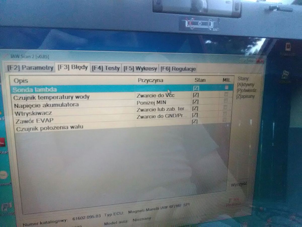

    Odczytałem błędy i myślę, że auto zgasło albo przez zawór evap albo przez czujnik położenia wału korbowego. W aucie jest gaz BRC

    Wczoraj skasowałem błędy dziś wyskoczyły mi błąd wtryskiwacza i błąd sondy lambada. Czy przyczyną wczorajszego unieruchomienia auta mógł być czujnik położenia wału?

    Przez zawór evap na pewno nie zgasło, możesz go odłączyć i to nie ma żadnego znaczenia, to tylko pseudoekologiczny syf.
    Bez sondy lambda 900-tka pracuje tak samo dobrze jak i z nią, być może więcej pali benzyny, nie wiem bo ja na gazie jeździłem 99% i miałem specjalnie ją odłączoną, bo wtedy lepiej trzyma wolne obroty na 1gen lpg.
    Przez czujnik położenia wału mógł zgasnąć, choć nie spotkałem się ze zdechnięciem tego czujnika w 900-tce, ale sprawdź jego kostkę i kostkę z którą się łączy bo tam akurat lubi to zagnić albo kable się rozfrędzlić z izolacji i zwierać.

    Na razie zmieniłem czujnik położenia wału, bo komputer zarejestrował jego problem. Jak na razie autko jeździ. Czujnik wymieniłem na magnetti marelli, stary czujnik był od nowości, na połączeniu kostce było kapnięte żółtą farbką. Pojeżdzę, potestuję, jak dalej będzie problem to prawdopodobnie połączenia lub komp.
    Błędy sondy i wtryskiwacza mogą być od instalacji LPG, bo zapewne to prymitywna gaźnikowa instalacja II generacji, z emulatorem sondy i wtryskiwacza. Jedynym z wymienionych błędów przez który mógł zgasnąć silnik w trakcie jazdy jest błąd czujnika wału.
    Kontrakton80 napisał:
    A błędy w pamęci ECU są zapisywane chronologicznie, od kolejności wystąpienia?
    Nie, ustawiane są tylko flagi błędów. Formalnie jest jeszcze licznik cykli pracy od wystąpienia błędu, ale nie jest tu podawany.
