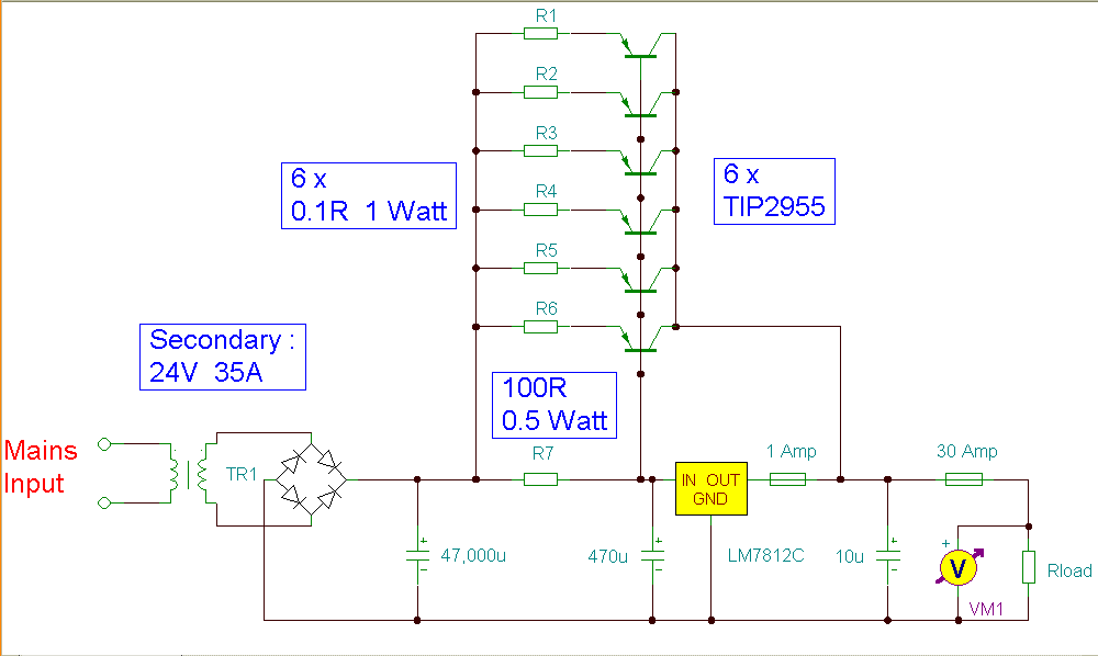

    Z przeczytanych listow wynika ze ostatni schemat jest dobry. Otoz mam zamiar zbudowac zasilacz ale troche mocniejszy na jakies 35-40 A ale nie znalazlem odpowiedniego schematu . Byc moze ten po dodaniu kilku 2N3055 by sie nadawal.

    Masz tu schemat zasilacza 12V30A.
    • Zasilacz stabilizowany na układzie LM317 13V/15A 12v30a.png (7.85 KB) Musisz być zalogowany, aby pobrać ten załącznik.

    Jej, jak ja lubię takie schematy. A potem będą pytania "co zrobić bo mi przy każdym włączeniu zasilacza do sieci wywala bezpieczniki/eski". Trafo o tak dużej(lub jeszcze większej jak niektórzy planują) mocy będzie na pewno wykonane na rdzeniu toroidalnym więc problem prądu rozruchowego da o sobie znać jeszcze wyraźniej. Do tego dojdzie prąd ładowania kondensatorów i nie ma zmiłuj - albo jedno, albo drugie(a w pewnych momentach oba naraz) da mocno po d...ie sieci zasilającej.
  • #15 1947423
    wosiekpl
    Posty: 1264
    Pomógł: 2
    Ocena: 35
    Ja mam drugi zasilacz zrobiony co prawda na trafo o polowe mniejszym bo ma jakies 400W i posiada uklad powolnego zalaczania na oporniku 680Ohm i nie widze zeby cos zlego sie dzialo . Gdyby bylo potrzeba to mozna zastosowac dwustopniowy yklad do zalaczania i chyba tez nic sie nie stanie. Poza tym glowny bezpiecznik w instalacji jest na 40 A i od gniazdek ma 15 A ( wszystkich bezpiecznikow jest 15 ) tez powinien wytrzymac. Wiec mysle ze nic takiego zlego sie nie dzieje.
