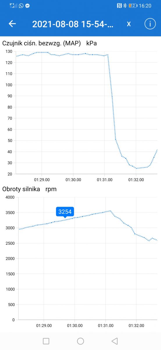

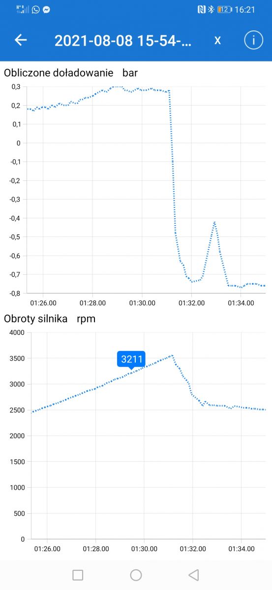

    Witam, borykam sie z problemem w cruze 1.4t. podczas przyspieszania na 3 biegu i przekroczeniu 3tys. obrotów, pojawia sie komunikat "awaria pojazdu, skontaktuj...". Auto ma mniejsza moc. po podłączeniu z komputerem pojawia sie błąd p2099, błąd doladowania. Sprawdzałem gruszkę przy turbo, sztanga pracuje poprawnie. Co moze powodowac problem? Odczyty podczas wystepowania błedu na screenach poniżej. Cruze 1.4t - Błąd doladowania p2099, spadek mocy na 3 biegu, awaria pojazdu Cruze 1.4t - Błąd doladowania p2099, spadek mocy na 3 biegu, awaria pojazdu
    P0299 za niskie ciśnienie doładowania :
    1 - zawór sterowania (ten na turbinie z trzema przewodami gumowymi)
    2 - pęknięte gniazdo zaworu turba (widoczne po zdemontowaniu turbiny)
    w sumie to taki standard w tych silnikach

    W oplu z tym motorem często pada mapsensor.

    Dziękuję za szybką odpowiedź. Jaki jest najszybszy sposób na sprawdzenie mapsensora?
    Czy doladowanie nie powinno być większe? (Ponad 1bar). Jakbym nie przyspieszał doładowanie nie przekracza 0,4 bara

    Właśnie sprawdziłem szczelność ukladu dolotowego. Cisnienie utrzymuje sie w ukladzie. Zastanawia mnie jedna rzecz.
    Czy podczas postoju na luzie i wprowadzaniu silnika na obroty, sztanga od gruszki turbiny powinna sie przemieszczać? Czy dopiero podczas jazdy na odpowiednim obciążeniu silnika ta sztanga powinna sie ruszać?
