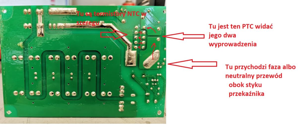

Co to za termistor w spawarce i gdzie taki kupię?

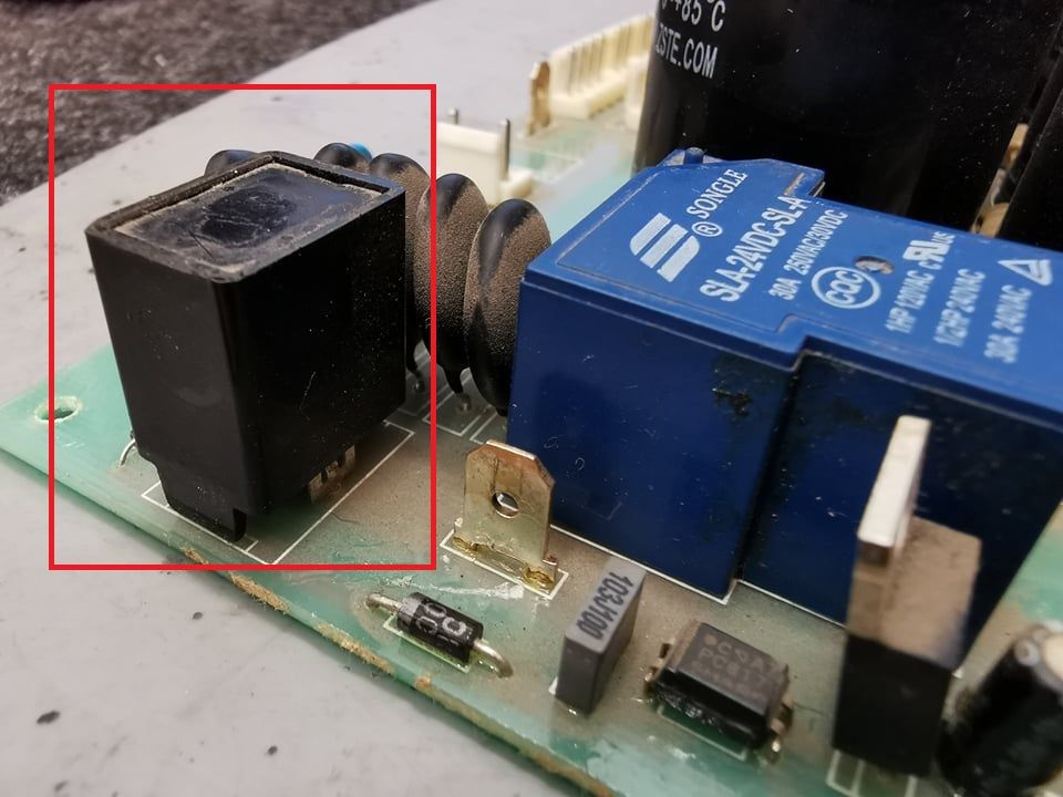

    Taki?

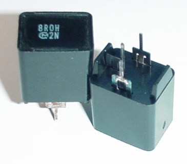

    Pixelx napisał:
    Chyba, że to nie jest termistor
    Jakoś też mi się tak wydaje... A jak to działa i co to jest? Myślę, ze zrysowanie z natury schematu połączeń wiele by wyjaśniło.

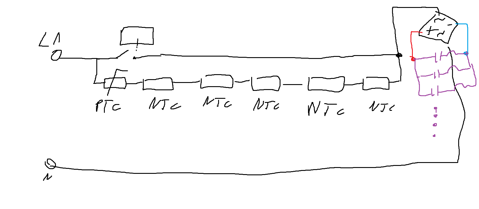

  • #6 19557027
    398216 Usunięty
    Posty: 34303
    Pomógł: 3925
    Ocena: 9438
    Pixelx napisał:
    termistor w szeregu jest z pozostałymi tymi okrągłymi
    A jaki sens miałoby połączenie termistorów z pozystorem? Elementów wiele nie jest, może poczekać co Autor nam narysuje?

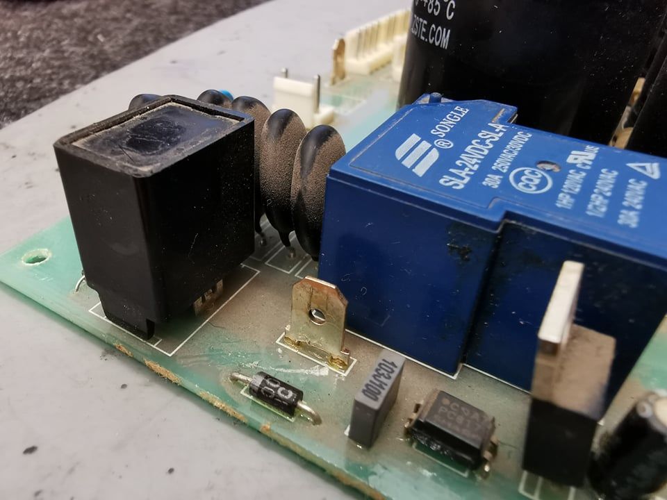

    jarek_lnx
    Posty: 22726
    Pomógł: 4196
    Ocena: 6121
    Połączenie szeregowe PTC i NTC nie wygląda sensownie, ale może tak zrobili. Nie wiem jak wygląda ten element co masz, ale rozbierałem pozystory z TV (obudowę dawało się łatwo rozebrać bez uszkodzenia), a w środku były pastylki termistorów, o masie/objętości sporo większej niż te maleństwa obok, więc spodziewam się że ten element może pochłonąć większą energię.

    jarek_lnx
    Posty: 22726
    Pomógł: 4196
    Ocena: 6121
    Pixelx napisał:
    Przekaźnik dosyć szybko się przełącza, więc myślę, że on aż takiego wpływu nie ma i zmiana jego na jakiś termistor NTC 50 om pewnie zrobiłaby to samo co PTC o 20 om.
    Wartość rezystancji nie ma dużego znaczenia, tylko energia, 3 mF przy 325 V zgromadzi 160 J i tyle samo wytracą termistory, 160 J to więcej energii, niż ma pocisk z kbks. :)

    jarek_lnx
    Posty: 22726
    Pomógł: 4196
    Ocena: 6121
    Energia zgromadzona w kondensatorze W=0.5*C*U^2=0.5*3e-3F*325V^2=158J i tyle samo wytraci się w rezystorach.
    A co do udowodnienia faktu że straty w rezystorze są takie same jak energia gromadzona w kondensatorze, niezależnie od rezystancji - musiał bym sobie przypomnieć jak to się liczyło.

    kortyleski
    Posty: 12265
    Pomógł: 957
    Ocena: 3858
    Pozystor siedzi po to by ograniczyć napięcie pracy spawarki ( i ją jednocześnie wyłączyć) gdyby przekaźnik nie załączył lub załączył kiepsko. Praca spawarki na zaniżonym napięciu grozi uszkodzeniem modułu mocy.
