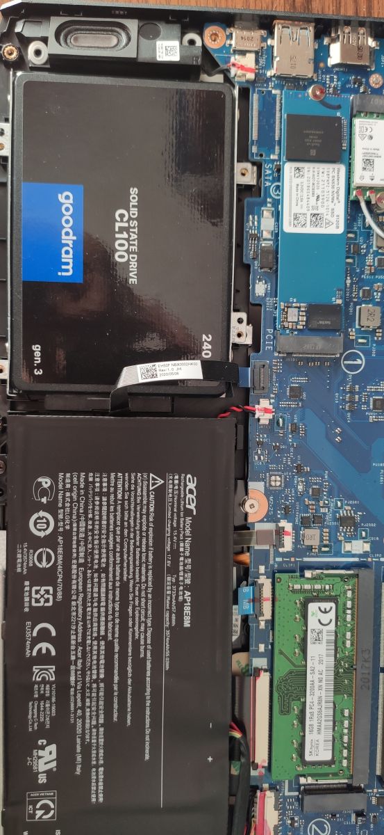

    Podłączyłem ten dysk, lecz go nie widzi. Dodam że po USB chodzi normalnie
  • #6 19575019
    mjkp17
    Poziom 7  
    Posty: 29
    Ocena: 5

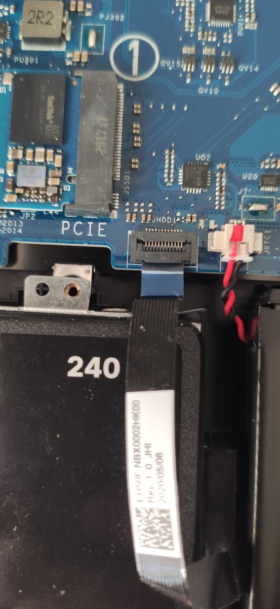

    Lokalizacja złącza dla dodatkowego dysku SSD SATA w Acer Nitro 5 Lokalizacja złącza dla dodatkowego dysku SSD SATA w Acer Nitro 5
    dt1 napisał:
    Podaj dokładny model laptopa, pokaż w jaki sposób dysk został podłączony - może ze zdjęcia uda się coś wywnioskować.
    Model an515-44-r314

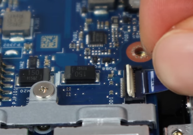

    Tutaj masz 25min. filmik , wszystko pokazano Link
    Po dołożeniu . powinien wystartować od razu , bez kombinacji w Bios
    - Bios prawie nie ma żadnych możliwości zmian (Insyde)

    dt1 napisał:
    Sprawdź, czy nie masz za płytko włożonego kabla w gnieździe na płycie głównej.
    Dociskalem do końca

    Tasiemka do dysku org. z pudełka?
    :?: W Bios > zakładka> Advanced- > Storage Device Configuration
    widzianee dyski?
    p.s
    To jest z AA Nitro 515-55 pod Intel 8th gen
    - widać jak podł. dysk HDD / tasiemka

    Oryginaly i jak widać na zdjęciu tak samo podłączyłem.

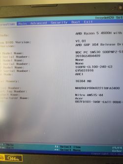

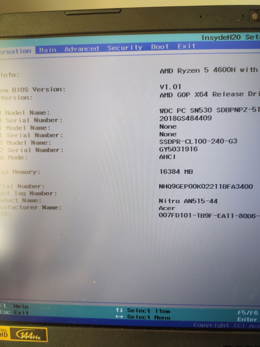

    widziane dyski?
    Widzi go
  • #16 19575114
    lisek
    Serwisant RTV
    Posty: 39796
    Pomógł: 6324
    Ocena: 6829
    Masz b. stary Bios > zrób upgrade do ve. 1.10/1.11

  • #18 19575125
    mjkp17
    Poziom 7  
    Posty: 29
    Ocena: 5
    dt1 napisał:
    Skoro go widzi w BIOS to podłączony jest dobrze. W Windows w zarządzaniu dyskami i w menedżerze urządzeń go widać?
    Właśnie tam go nie widać
