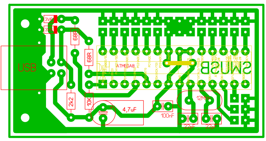

    Chciał bym zrobić sobie nietypową/dedykowaną pod konkretne oprogramowanie klawiaturę USB działającą pod DOSem. W Windows klawiatura działa bez problemu. W DOSie nie jest wykrywana. Inne "sklepowe" klawiatury w DOSie działają. Próbowałem już zmienić VID i PID mojej klawiatury na taki jak ma jedna z moich klawiatur fabrycznych, ale nic się nie zmieniło - nadal BIOS jej nie obsługuje.
    Projekt powiązany z: https://www.elektroda.pl/rtvforum/topic3754939.html
    Aktualne pliki w załączniku.

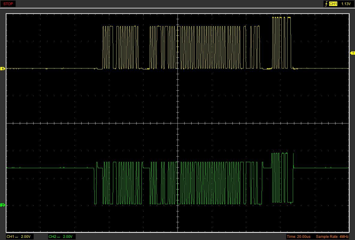

    Próbowałem HVINFO, ale on nie wyświetla nic na temat urządzeń USB.
    Na razie udało mi się złapać komunikację oscyloskopem, ale nie bardzo mogę ją tu uchwycić, bo trwa zbyt długo. Zaraz poszukam jeszcze Saleae Logic.

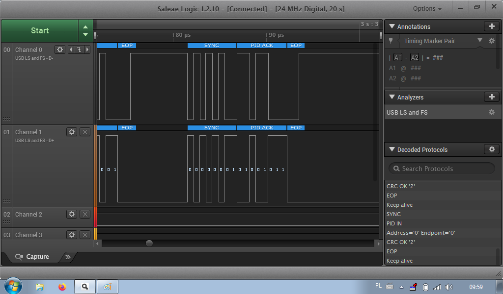

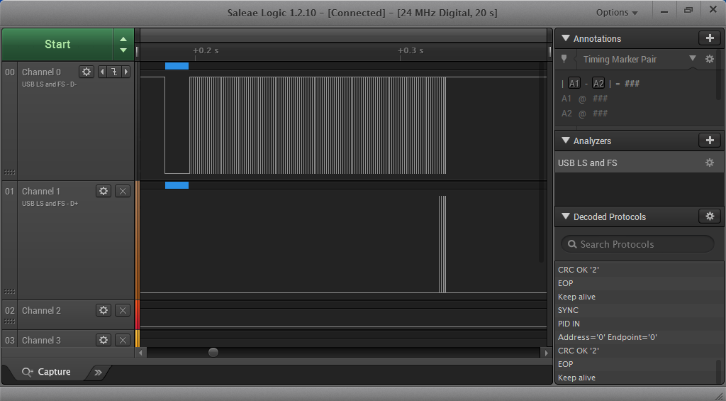

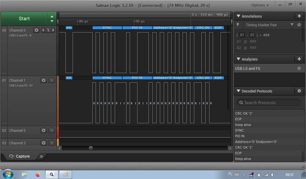

    Zrobiłem dwa podsłuchy. Jeden to najtańsza prosta klawiatura USB (klawiatura.csv), a drugi to moja zabawka V-USB (VUSB.csv). - Wszystko to na wspomnianym komputerku z DOSem. Sygnał dekodowałem dekoderem "USB LS and FS", w ustawieniach USB decode level: "Control transfers", "Low speed 1,5Mbps". Próbkowanie 24MB. Nasłuch podczas uruchamiania komputera. Raz była podłączona zwykła klawiaturka USB, kolejny raz VUSB.
    Szczerze powiedziawszy nie wiele mi mówią te logi, i nie wiem gdzie szukać problemu. Log z VUSB nagle się urywa i tyle, ale czemu ?
    Próbowałem kilka razy. Za każdym razem to samo.

    Niestety w USB komunikacja jest "jednym" sygnałem w obie strony więc przy analizie trzeba wiedzieć kto co wysyła i co jest czym. W wolnym tłumaczeniu wygląda to tak, pominąłem zbędne info:
    Dla klawiatury:
    Kod: Bash
    Zaloguj się, aby zobaczyć kod
    Teraz VUSB:
    Kod: Bash
    I w zasadzie komunikacja się tu bez sensu urywa, czy to na pewno cała komunikacja? Powinno nastąpić tu ustawienie adresu i dalsze pytania o konfiguracje urządzenia. Mam wrażenie, że to nie cały plik. Jak wygląda po tym D+ i D- ? Możesz wysłać screena z saleae? Ze screenów widzę, że masz dość zakłócone te linie - koraliki, skrócenie kabla, transformatorek by coś pomogły. Może być ta, że biosowa implementacja USB jest mniej wybaczalna :)

    Skróciłem połączenie USB do minimum.
    Wynik niestety podobny - nadal log zajmuje 7-8kb.
    Porobiłem też kilka screenów z Saleae, tyle że nie do końca wiem co jest potrzebne z całego przebiegu.

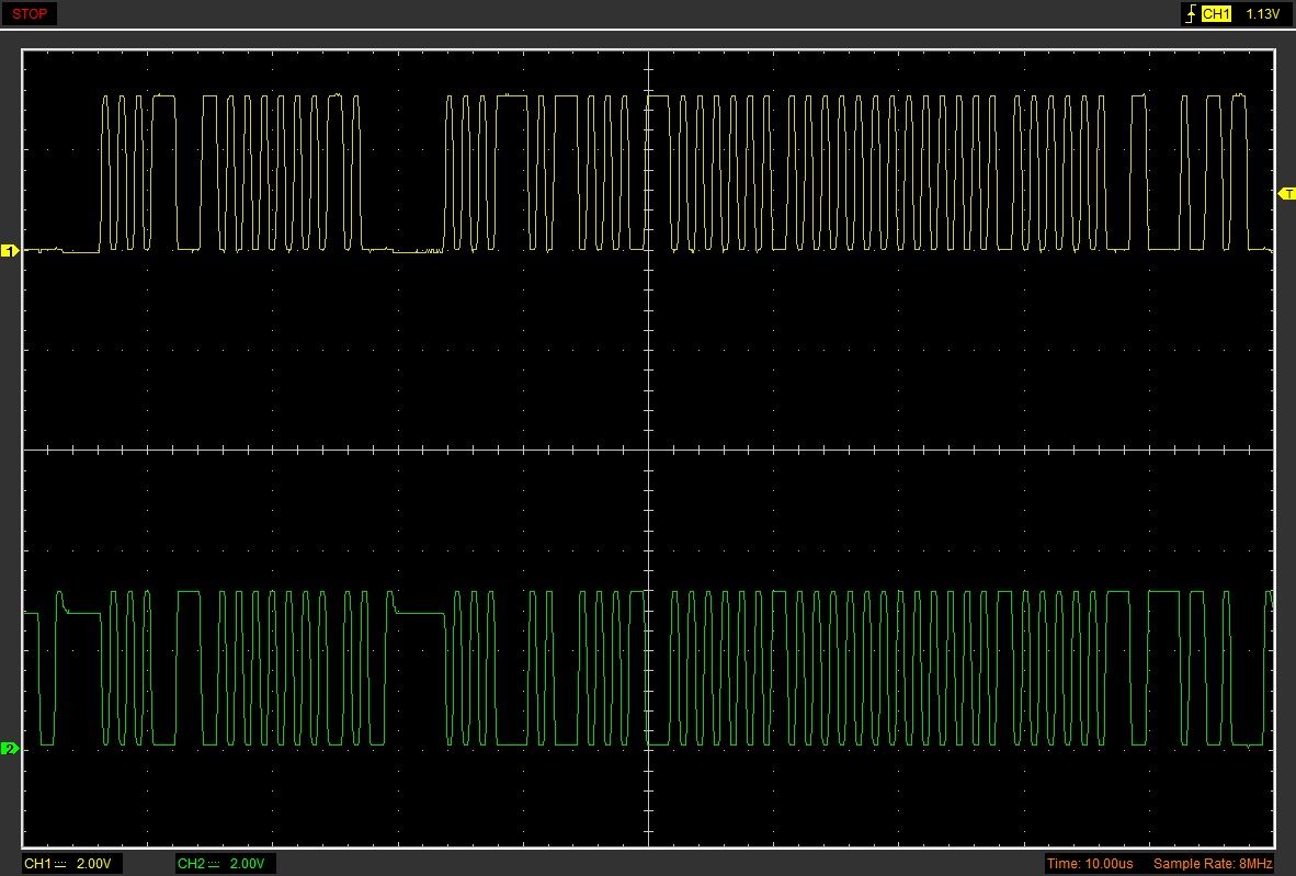

    W ostatnim przypadku Atmega nie odpowiedziała nawet na żądanie o deskryptor... Komunikacja wchodzi w stan IDLE i tyle. Idealnie by było jakbyś w sofcie dodał jakieś logowanie komunikacji żeby zobaczyć co robi w tym czasie Twój procesor. Możesz dodać najprostsze wysyłanie przez RS232. Oscylogram też by się przydał bo te przebiegi co ostatnio wrzuciłeś wyglądają mi bardzo podejrzanie (napięcia coś nie teges).
    elektronockaut napisał:
    [BASCOM] Nietypowa klawiatura USB dla DOS - brak wykrycia przez BIOS, zmiana VID i PID bezskuteczna [BASCOM] Nietypowa klawiatura USB dla DOS - brak wykrycia przez BIOS, zmiana VID i PID bezskuteczna
    Co tu się podziało z tymi napięciami? W dodatku jakieś dziwne skoki są napięcia. Nie powinno tak być, albo źle sondowałeś
    Skąd ten nagły skok? Sam przełącza sobie napięcia komunikacji D+ i D- ?
    Nie,jedno urządzenie 'chodzi' na 3.3V a drugie na 5V.

    Myślisz że jest sens doszukiwać się problemu po stronie napięć na liniach komunikacji?
    Co to mógł by być za skok napięcia ?
