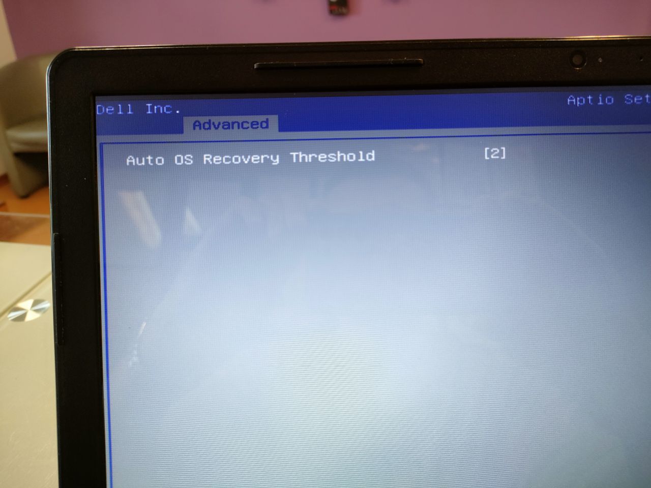

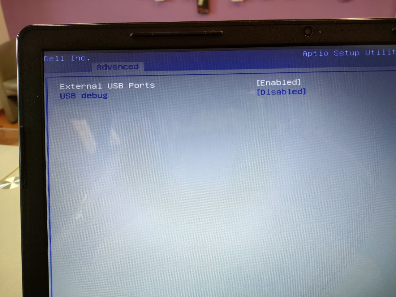

    Witam, próbuje zainstalować windows 7 z pendrive-a na laptopie z tematu na którym aktualnie jest zainstalowany Windows 10. Po wyłączeniu w BIOS-ie Secure Boot, zmianie UEFI na Lagency i wyłączeniu opcji Firmware TPM jestem na etapie w którym po wybraniu bootowania z pendrivea pokazuje się napis "Windows is loading files", następnie napis "Starting Windows" przez jakieś 3 sekundy, po czym czarny ekran i na tym koniec. Wygląda mi jak by jeszcze jakaś opcja w biosie blokowała proces instalacji. Wrzucam zdjęcia aktualnych ustawień biosu i proszę o pomoc co mam jeszcze włączyć lub wyłączyć ?

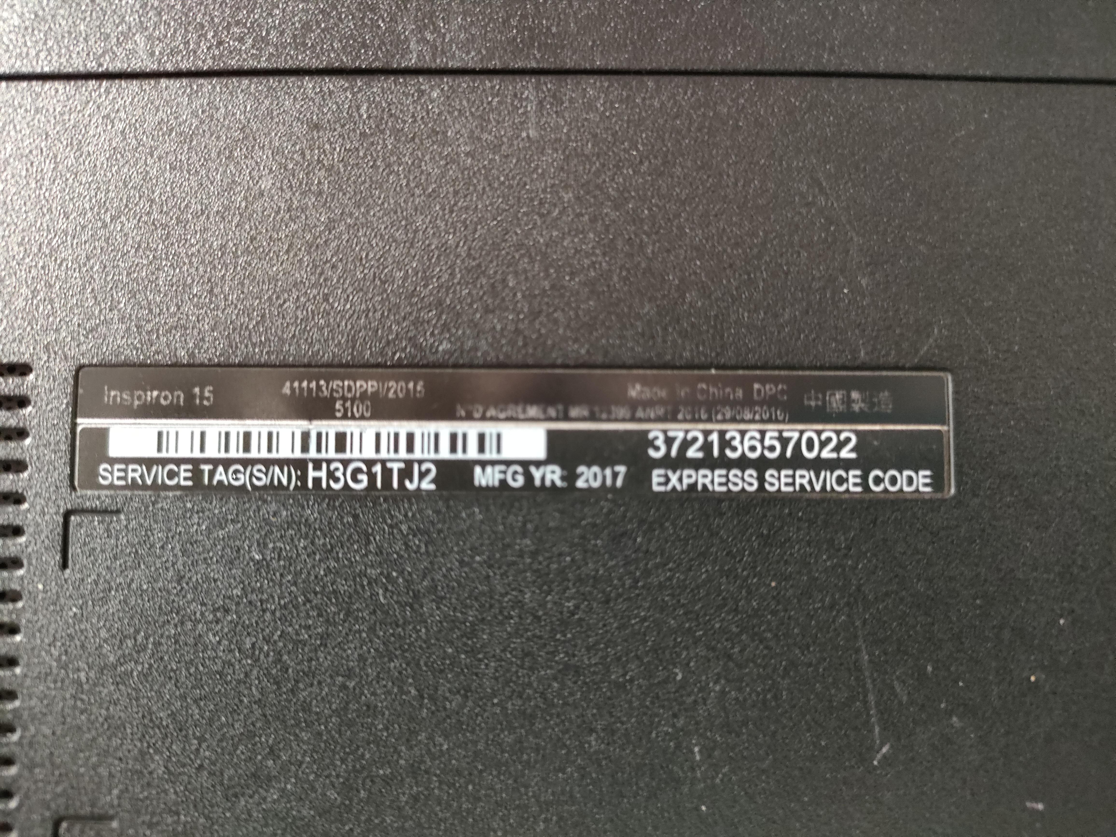

    Instalując system wybierasz system 32bit czy 64bit ?
    Podaj Service Tag laptopa

    Nie dochodzę nawet do okna wyboru instalowanego systemu. Nie uruchamia się nawet okno instalatora. Tak jak pisałem wyżej, pojawia się Napis "Windows loading files" po czym napis "starting Windows" nad którym powinno pojawić się logo Windows, ale do tego nie dochodzi, bo po jakichś 3 sekundach od pojawienia się napisu "starting Windows" pojawia się czarny ekran i trzeba zrobić reset.
    Wrzucam zdjęcie numerów seryjnych laptopa.

    Zobacz co jest pod boot list option.

    Pod Boot List Option Jest tylko do wyboru albo Legacy albo UEFI
  • #6 19593528
    kkknc
    Posty: 23452
    Pomógł: 1901
    Ocena: 6615
    Masz nastawiony że pierwsze urządzenie to USB. Jak dobrze przygotowany i prawidłowo to z niego wystartuje.

    Jest dobrze przygotowany, bo w innym laptopie bez problemu startuje. A ustawienia mam tak jak na screenach i jak widzisz nie startuje.

    gradek83
    Posty: 9048
    Pomógł: 925
    Ocena: 2078
    Twój laptop to Inspiron 3552 a nie 5100. Zapewne kompilacja twojego windows 7 nie ma sterowników pod AHCI sata operation zmieniając o ile jest dostępne na IDE możesz sprawdzić czy ruszy instalator. Jeśli ruszy to jedna z opcji to zainstalowanie win 7 na IDE a dopiero potem wgranie ręcznie sterownika AHCI i po wgraniu go dopiero zmiana na AHCI w biosie nie wcześniej bo będzie sypał niebieskim ekranem. Inna opcja to stworzenie nośnika DVD z już zaaplikowanymi sterownikami do płytki instalacyjnej win7. Inny problem może być taki że masz walnięty dysk jeśli go nie wymieniałeś od nowości czyli zapewne siedzi tam seagate to jak możesz to sprawdź na innym dysku polecam dysk SSD GOODRAM CX400 2gen 256GB lub większy.

    Z tego co pokazałeś, możesz wyłączyć fast boot.
