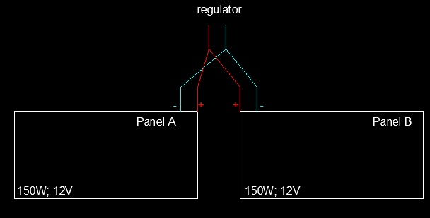

    Witam;
    Mam instalację fotowoltaiczną złożoną z dwóch paneli 12 V 150 W(połączonych równolegle).
    Chodzi to już parę lat ale ostatnio wydawało mi się, że coś mniej prądu jest generowane.
    I faktycznie po sprawdzeniu okazało się, że kiedy jeden z nich daje jakieś 4A to drugi nie daje absolutnie nic.
    Zdjąłem go z rusztowania, rozkręciłem - sprawdziłem diody w puszce i były OK.
    Wpiąłem więc większy rezystor między + i - i okazało się, że płynie prąd - (akurat tak świeciło, że udało się wycisnąć tylko 3A).
    Wpiąłem go z powrotem w instalację i się okazało, że dalej nie daje prądu.
    Ma ktoś pomysł dlaczego tak się może on zachowywać?

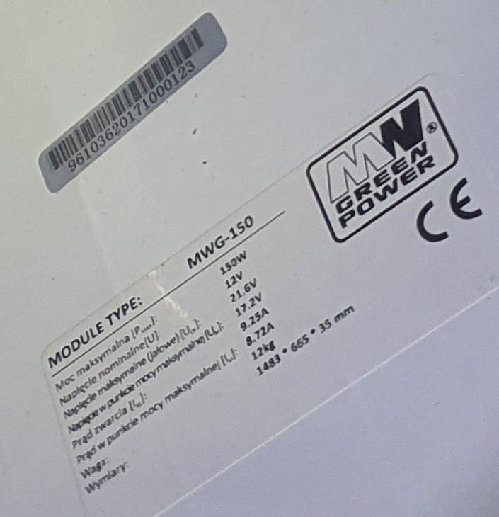

    Ocena: 23
    Parametrów nominalnych nigdy mi się nie udało osiągnąć na tych panelach. Z pare razy widziałem łączny prąd ~12-13A. Zwarcia nie sprawdzałem na działającym ale sprawdzałem instalacje mając wpięty tylko jeden panel(takim samym ustawieniem do słońca). I w takim przypadku jeden daje prąd(3-4A) a drugi nie(zawsze wpinając w ten sam + i -).

    Zmierzyłem prąd zwarcia(nie w pełnym słońcu ale tak samo ustawione oba).
    Niedziałający 4,1A
    Działający 4,4A
    Niestety do napięcia jałowego przyszła chmura i wyszło:
    Niedziałający 18,5V
    Działający 17,6V
  • #15 19599280

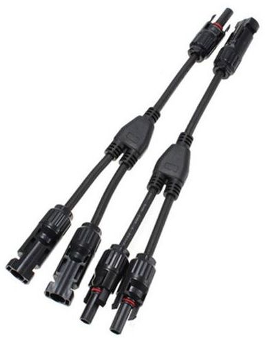

    I czy na pewno panele są podłączone równolegle?
    Panele są połączone równolegle:
    Dysfunkcja jednego z paneli fotowoltaicznych 12V 150W - brak generacji prądu
    Takimi złączami:
    Maverick73 napisał:
    Kwestia jest tego jak autor mierzy (jaki sposób napięcia i prąd)
    No tu może być powód - jakoś niespecjalnie szukałem jak to mierzyć.
    Napięcie jałowe i prąd na zwarciu mierzyłem po prostu wkładając przewody multimetru do złącz MC4 raz mając ustawiony pomiar napięcia a drugi raz natężenia.

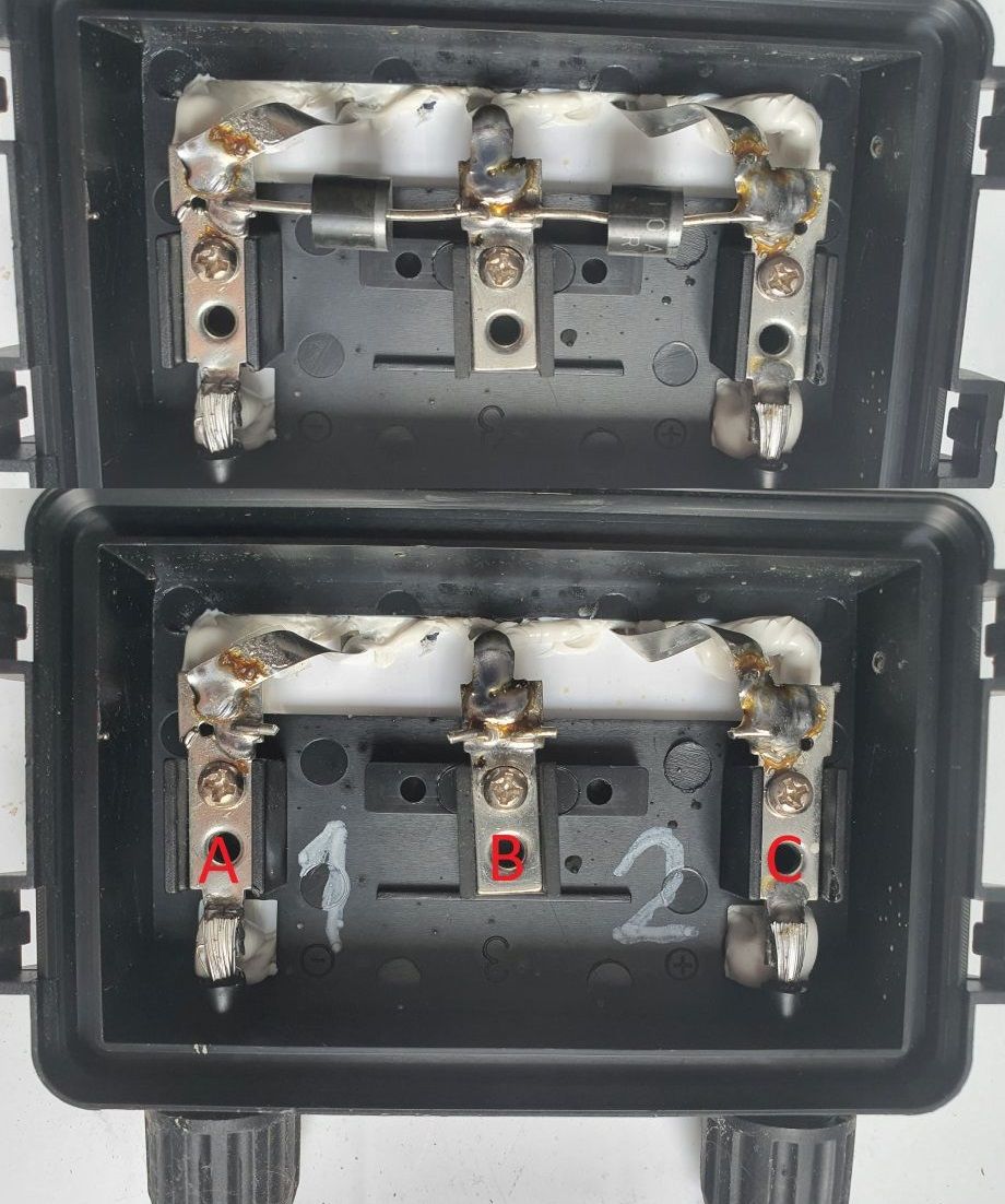

    Więc ściągnąłem niesprawny panel, pogoda niestety kiepska aczkolwiek na chwilę się słońce pokazało.
    Puszka przed wymontowaniem diod i po.
    Jeśli chodzi o pomiary to:
    napięcie jałowe
    Vab=10,33V
    Vbc=10,25V
    Vac=20,5V
    Prąd zwarciowy
    Iab=0A
    Ibc=3,2A
    Iac=1,5A(ale tutaj słońce zaszło za chmury i prędko nie wyjdzie raczej).
