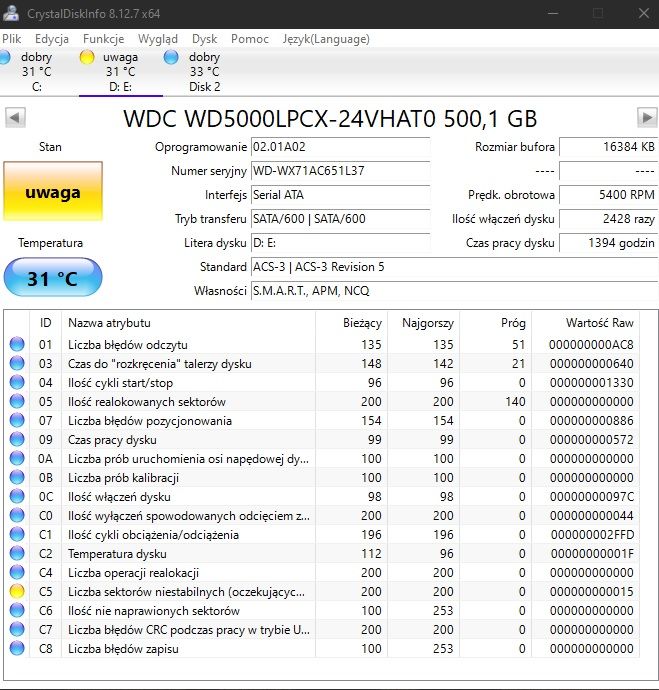

    Laptop zatrzymuje się na logo Lenovo. Po przełożeniu dysku do PC, po pół godzinnym "myśleniu" wszedłem w bios i odpaliłem windowsa z głównego dysku w PC. Po godzinie uruchamiania się, mam coś takiego :
    Laptop zacina się na logo Lenovo. Czy ten dysk jest do wymiany? Laptop zacina się na logo Lenovo. Czy ten dysk jest do wymiany?
    Czy da się jakoś odratować ten dysk lub skopiować z niego dane w jakiś prosty sposób? Z góry dziękuję za odpowiedzi.

    Dysk jak najbardziej nadaje się do wymiany, to przez niego nie można uruchomić laptopa.

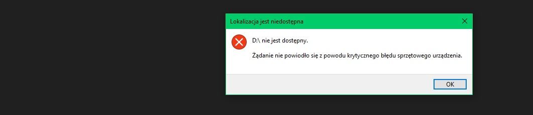

    Po podpięciu do innego kompa i próbie otworzenia dysku wyskakuje błąd z pierwszego screena

    VITs napisał:
    Istnieje jakaś możliwość odzyskania z niego danych?
    Kopia po sektorowa a potem odzysk z kopii
    Dokładnie, to najbezpieczniejsza metoda.
    @VITs nie katuj dysku niepotrzebnie.
    Najpierw kopia posektorowa na inny dysk => https://www.elektroda.pl/rtvforum/topic1330869.html
    Następnie odzysk danych z kopii już dowolnym programem, np. DMDE.
    Co do dysku WD, to po zabezpieczeniu danych na inny nośnik, ten dysk na procedurę naprawczą (remap+zerowanie) =>
    https://www.elektroda.pl/rtvforum/topic1550200.html
    Po wykonaniu procedury, pokaż ponownie SMART z MHDD oraz skan powierzchni z widocznymi czasami dostępu do sektorów.
