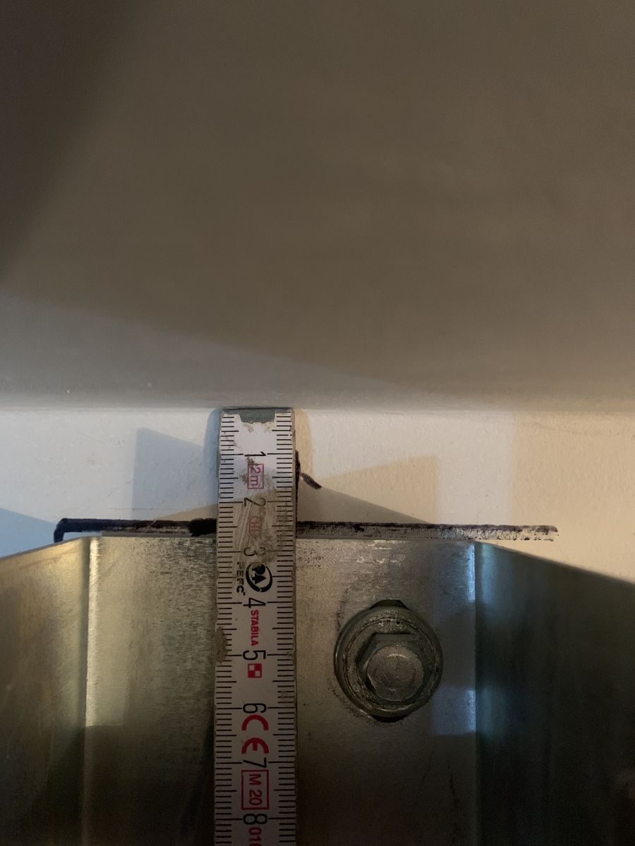

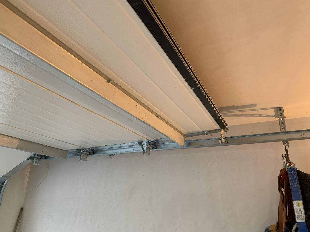

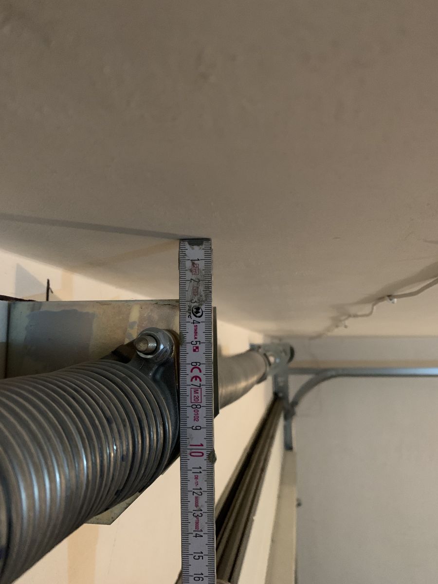

    Brama segmentowa do garażu dwustanowiskowego firmy EasyDoor. W planach jest zamontowanie napędu montowanego do sufitu. Problemem jest mała przestrzeń/prześwit pomiędzy bramą a sufitem - ok 10cm. O ile 10cm to sporo (FAAC D100 wymaga wg. instrukcji min. 3.5cm, to widzę dwa inne problemy:
    - montaż szyny do nadproża, jak widać na zdjęciu jest tam ok 3cm, a do śrub do których mógłbym przymocować łącznik ok 5cm.
    - ocieplenie stropu, którego jeszcze nie ma, a które chciałbym dorzucić (4-5cm.)
    Pomyślałem o montażu szyny nie do nadproża, ale do sufitu tuż przed rolkami. Swego czasu widziałem taką realizację, ale nie jestem pewien czy to był dedykowany system czy adaptacja we własnym zakresie. Stąd też pytanie czy szynę, która jest montowana to nadproża można "wzbogacić" o dodatkowy łącznik i przykręcić do sufitu?

    Można kombinować, ale mocowanie sufitowe musi być do sufitu b. mocno przymocowane i przystosowane do przenoszenia obciążenia równoległego do sufitu. To mocowanie bierze na siebie CAŁE obciążenie związane z ruchem bramy. Inne mocowania są tylko od podwieszenia szyny z napędem.
