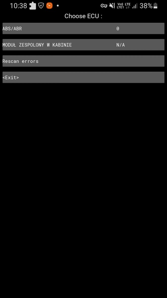

    No niestety jest padaka probuje polaczyc sie z trafikiem 2 ale tylko 2 wykrywa i nic wiecej jakies pomysły Opel Vivaro A 1.9 DTI: Czarny dym przy 2k obrotów, kontrolki serwisu i świec żarowych, kod błędów

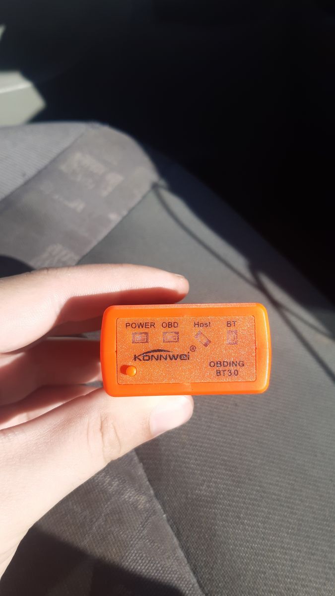

    Heh bez jaj na takim terenie nie robia takich aut wszedzie osobowki nawet nie wiem czy we wroclawiu bedzie
    Dobra a w tym problemu nie ma ze OBD v1.5 czy cos bo ja mam takie cus Opel Vivaro A 1.9 DTI: Czarny dym przy 2k obrotów, kontrolki serwisu i świec żarowych, kod błędów
