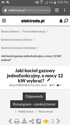

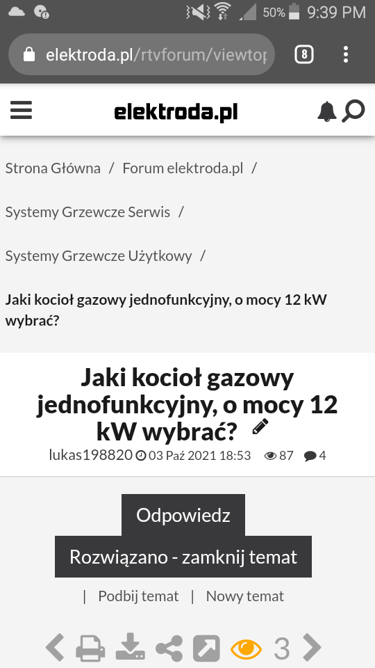

    Ktoś tu jest mocnym hejterem, wyraźnie i dawno poprawiłem w tytule inteligenci.
    Już dawno napisałem o co mi chodzi .
    Jaki kocioł gazowy jednofunkcyjny, o mocy 12 kW wybrać?
