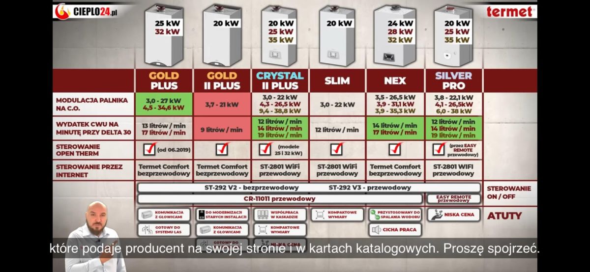

    Dziękuję bardzo za odpowiedź. Kierując się tym poleceniem chciałbym rozważyć kocioł Termet, także ze względu na fakt, że mają one wymiennik ciepła ze stali INOX, czyli niby bardziej odporny i podobno jak już coś padnie, to części tańsze niż w innych markach. Chodzi o wybór modelu
    Według poniższego porównania:
    Porównanie parametrów technicznych kotłów gazowych Termet różnych serii i mocy
    wychodzi, że najmniejszą moc minimalną ma model 25kW, czyli:
    WKD 4611 (GOLD PLUS-25) - 3,0-27,0 kW (przy temp. 50/30°C)

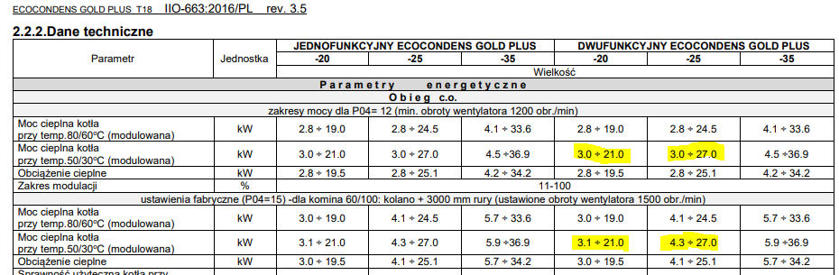

    Z kolei porównanie wzięte z instrukcji obsługi Golda:
    Tabela parametrów kotłów Termet Ecocondens Gold Plus z zaznaczonymi mocami minimalnymi.
    jakby twierdzi, że w określonych warunkach to model 20kW schodzi lepiej w dół mocy niż 25kW.
    Model 20kW to chyba ten:
    WKD 4591 (GOLD PLUS-20) - w katalogu z 2022 jest taki zakres mocy 3,4-21,0 kW (przy temp. 50/30°C).
    Trudno się tu połapać, tym bardziej że są jeszcze modele Gold Plus DWA (II), o których Termet pisze, że są niby jeszcze bardziej ekonomiczne z nową konstrukcją wymiennika. No ale one chyba nie modulują w dół do 3kW?
    Czy można tu coś naświetlić?
