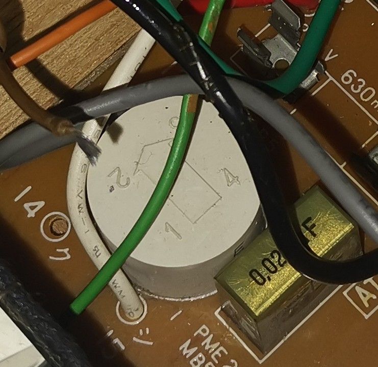

    Nabyłem ostatnio taki instrument. Klient od którego kupiłem twierdzi, że przełącznik napięcia 110-220 był ustawiony na 110 i transformator uległ spaleniu. Dlatego odłączył trafo od układu. Bezpiecznik topikowy który tam był 630 mA uległ spaleniu. Chodzi mi o to aby zasilić ten układ nowym transformatorem. Nie musi być już 110-220. Wystarczy 220 V. Z tego co widać, w zasilaczu jest tranzystor oraz stabilizator na 15V. Przy podłączeniu urządzenia do 220 V z ustawieniem na 110 v dało chyba dwukrotnie większe napięcie na wtórnym i mógł ulec awarii układ zasilania - oby. Chciałbym przywrócić do życia to urządzenie. Ktoś mógłby mi pomóc w tej sprawie?

    Czyli nie ma tutaj typowego mostka Gretza tylko dwie diody połączone anodami, masa z trafa ze środa uzwojenia wtórnego - dobrze rozumuję? Napięcie z trafa do katod tych diód prostowniczych. Przyjrzę się temu dzisiaj. Ten element na fotografii co to jest?
    Casiotone 403 - uszkodzony transformator zasilający

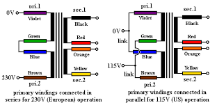

    Marek Krzysztoń napisał:
    Kolekcjonuję sprzęty z lat 80'tych, odnawiam je i uruchamiam na ile pozwala mi wiedza. Chciałbym uruchomić sobie to CASIO.
    To może kolega zwróci uwagę na kody barwne przewodów uzwojeń transformatorów.
    Transformator z widocznymi kolorowymi przewodami oraz naklejką z danymi technicznymi. Schemat połączeń uzwojeń transformatora dla 230V i 115V.
    Dobrze rozumuję?
    Bardzo źle. Rezystancja uzwojeń transformatora rośnie wraz z napieciem i to zarówno uzw. pierwotnego jak i wtórnego.
