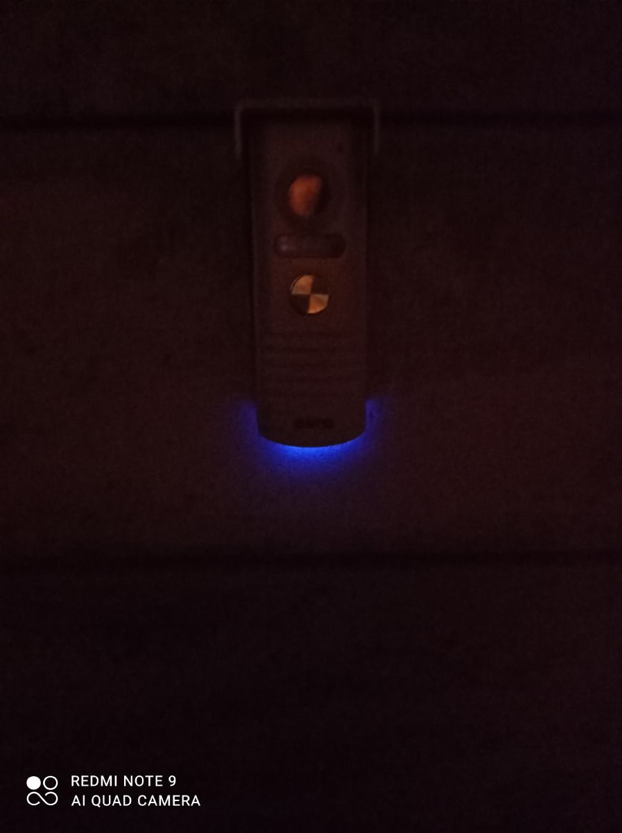

    Mam videodomofon Eura VDP-40A3 Feniks z monitorem VDA-40A3 i kasetą zewnętrzną VDA-13A3. Problem w tym że ta kaseta nie ma żadnego podświetlenia i po zmroku nie widać jej na słupku ogrodzeniowym.
    Temat był poruszany w poście https://www.elektroda.pl/rtvforum/topic3384740.html ale bez konkretnego rozwiązania.
    Pytanie 1 - jak to jest z zasilaniem stand-by kasety, 12v jest podawane na kasetę tylko w czasie aktywności domofonu więc wykorzystanie tego zasilnia do stałego podświetlenia diodą led odpada. Oczywiście najprościej będzie zmierzyć napięcie stałego zasilania stand-by ale chciałbym być już przygotowany na montaż podświetlenia.
    Pytanie 2 - zakładając że jest stałe zasilanie kasety zewnętrznej 3-5v (jak sugerowano w podanym poście) i 12v przy aktywności domofonu to montaż diody led robi się problematyczny choćby w doborze rezystora. Myślałem nad stabilizatorem napięcia 3,3v ale nie wiem czy to dobry sposób na zasilanie podświetlenia np niebieską diodą led ?

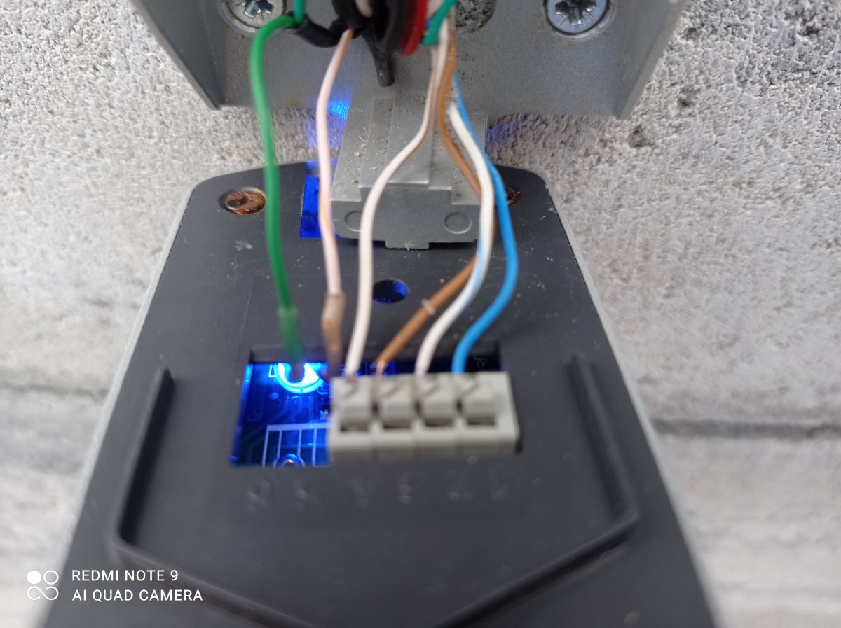

    Dobrałem się do kasety i jest jeszcze gorzej niż myślałem
    12v jest po aktywacji i zanika po ok minucie razem z automatycznym wyłączeniem domofonu
    nie potrafiłem zmierzyć natężenia, wpinałem multimetr w szereg na +12v i kaseta się nie aktywowała, nie pokazało żadnego prądu na żadnym zakresie od 20A do uA, oczywiście multimetr ustawiony na prąd stały, na wszelki wypadek sprawdziłem multimetr pomiarem prądu na zasilaczu 12V z taśmą led i normalnie pokazywał
    żeby było ciekawiej nie ma żadnego napięcia stand-by, multimetr pokazuje czasem jakieś śmieci na poziomie 0,01v
    no to przy takim podejściu do zasilania/sterowania tym domofonem już wiem dlaczego nie ma fabrycznego podświetlenie kasety zewnętrznej
    skoro nie ma stałego zasilania kasety to jednak trzeba coś zakombinować z dodatkowym zasilaniem, teoretycznie wszystkie żyły są zajęte ale.... co by było gdybym wykorzystał masę z kasety do otwierania bramy ? W monitorze jest tylko przekaźnik NO który zwiera na chwilę styki sterownika bramy (tak myślę bo napędu jeszcze nie mam) więc przy otwieraniu bramy zwierana byłaby masa z kasety z jedną z żył do sterownia bramą, wtedy zyskuję jedną żyłę na + zasilania podświetlenia, oczywiście masa wspólna. Czy to realny i bezpieczny dla bramy pomysł ??

    Jak w większości tego typu konstrukcji. Było na forum o tym wiele razy. To 5V o którym pisano w linkowanym temacie lub w podobie jest na audio ;)
    ta eura to jeden z tych badziewiaków gdzie sterowanie zaczepem odbywa się po stronie monitora nie kasety :)
    Można np:
    1.Wspólna masa dla sterowania bramą ( przekaźnik) i zaczepu i mamy jeden przewód na podświetlenie (+)
    2. Poszukać wolnych żył na przewodzie sterującym pomiędzy furtką a bramą.

    Odzyskałem żyłę na zasilanie diody z pary do sterowania bramy, jest wspólna masa elektrozaczepu i diody podświetlającej no i będzie wykorzystana do sterowania bramą. Zasilanie diody 12v bezpośrednio z zasilacza videodomofonu.
    Nie ingerowałem w kasetę zewnętrzną, diodę wsadziłem w wolne miejsce pod obudowę, świeci delikatną niebieską poświatą przez szczelinki pomiędzy kasetą a daszkiem ochronnym i słupkiem. Dioda niebieska 5mm/12V.
    aktualizacja
    Po zamontowaniu napędu bramy naszły mnie wątpliwości czy sterowanie nią będzie stabilne podczas równoczesnego działania elektrozaczepu, w dokumentacji napędu nie ma opisu jak konkretnie działa styk sterowania zewnętrznego. Ale za to sam napęd bramy wystawia stałe zasilanie 24v do urządzeń peryferyjnych jak fotokomórki czy lampa ostrzegawcza ruchy bramy. Wykorzystałem wolną parę pomiędzy napędem bramy a kasetą zewnętrzną i zasilnie z napędu bramy 24v i dołożyłem rezystor do diody.
    Tak to wyszło
