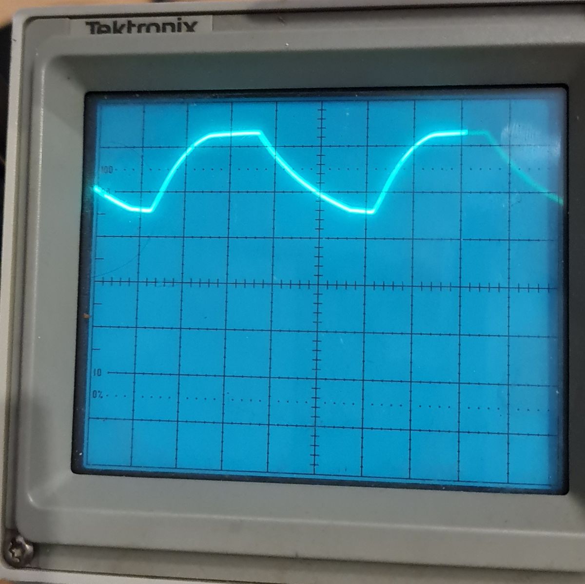

    mam pytania odnośnie napędu "D600":
    1. czy mogę próbować uruchomić sterownik po wymontowaniu, "na sucho" - bez łańcucha i bramy - mam pilota i podłączony moduł radiowy?
    2. skąd silnik wie kiedy się zatrzymać - liczy obroty, czy wyczuwa przeciążenie?
    3. czy po uruchomieniu "na sucho", można potem bez dalszych kłopotów zamontować sterownik z powrotem na swoje miejsce, czy pogubi się i będzie wymagał jakieś inicjalizacji, czy programowania położeń początkowych?
    4. chciałbym sprawdzić kształt napięcia na tym dużym trefnym kondensatorze elektrolitycznym, czy mogę to zrobić po podłączeniu 230V, czy muszę uruchomić podnoszenie bramy?

    1. Cały napęd (z silnikiem) możesz uruchomić, samej płytki nie (znaczy możesz podpiąć do prądu w celu sprawdzenia obecności zasilania elektroniki i mogą strzelać przekaźniki ale dłuższej obecności napięcia na wyjściu silnika nie będzie)- potrzebuje enkodera, który jest zamontowany na osi silnika.
    2. Za położenia krańcowe odpowiada enkoder, za wykrywanie zamknięcia przy programowaniu oraz za antyzgniecenie - amperometryka (tu tylko przypuszczam obserwując pracę napędu - ale w jakim stopniu antyzgniecenie rzeczywiście odpowiada za krance ruchu - słodka tajemnica autorów firmware...)
    3. Nie tyle pogubi co trzeba wykonać suw do położenia krańcowego (jeśli by się gubił, trzeba by było go programować od nowa po każdym rozsprzęgnięciu).
    4. Przy obciążeniu lepiej będzie widać jak (i czy w ogóle) kondek filtruje.

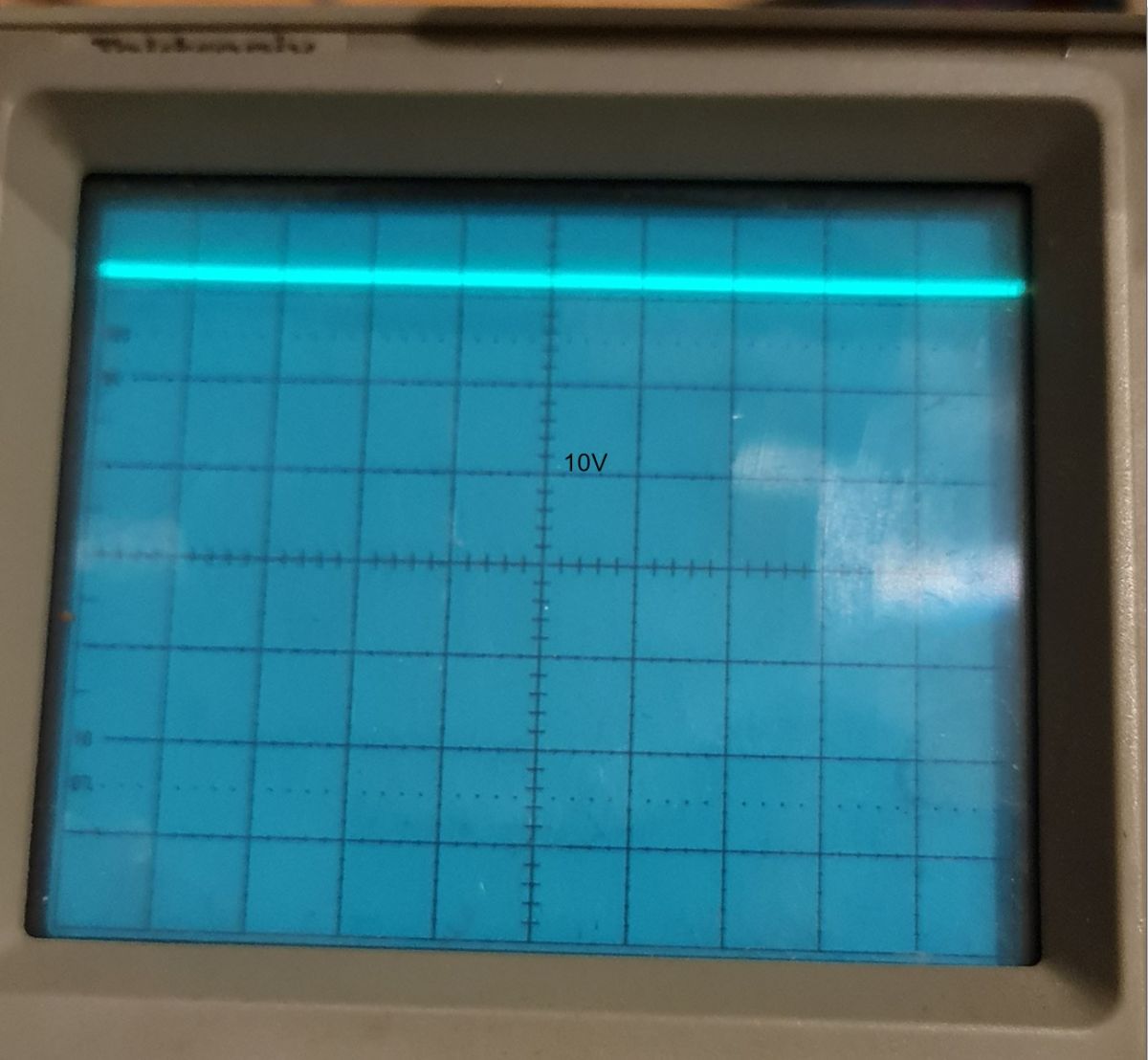

    @kotbury, bardzo dziękuję za wyjaśnienia.
    Wymieniłem kondensator, napięcie na nim zmieniło kształt i wskazania woltomierza, z "piłą" było 24V, a teraz 31V.
