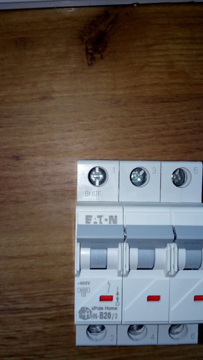

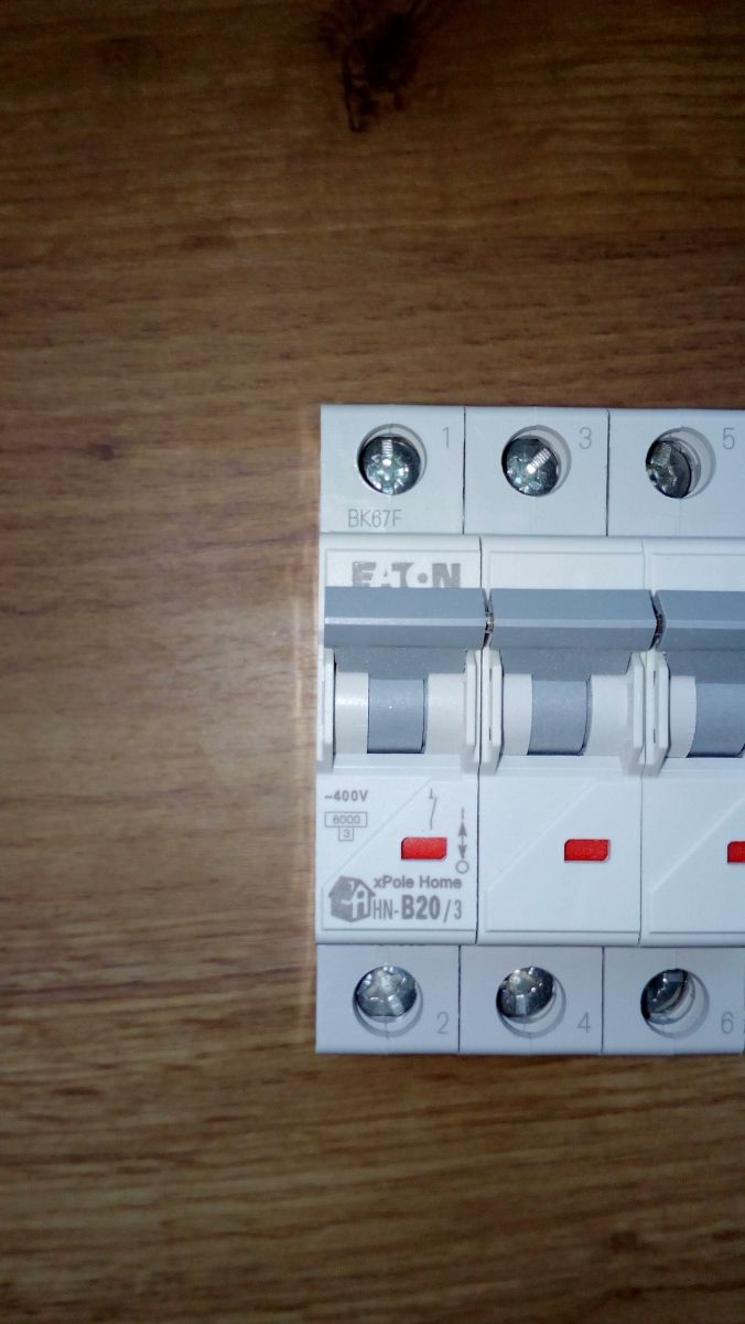

    chciałbym się upewnić o rodzaj zabezpieczenia przedlicznikowego, którę muszę kupić w celu zwiększenia mocy przyłączeniowej do mieszkania w bloku z wielkiej płyty.
    W warunkach przyłączeniowych jest napisane - "zastosuje zabezpieczenie przedlicznikowe wyłącznikiem nadmiarowo-prądowym o wartości 20A, przystosowanym do plombowania, selektywnym względem zabezpieczeń obwodów w obiekcie". Mam tutaj pewne wątpliwości z elektrykiem, który nie jest z rejonu i chciałem się upewnić że wyłącznik z poniższego zdjęcia jest właściwy zanim zostanie zamontowany czyli przystosowany do plombowania oraz selektywny względem zabezpieczeń obwodów w obiekcie.
    Dziękuję za pomoc.

    Wyłącznik selektywny:
    Link
    PS. Zwiększenie mocy i pozostawienie 20A na fazę jest nieporozumieniem w dzisiejszych czasach.

    Bardzo ci dziękuję. Elektryk tez się dziwił bo powiedział że wydaje mu się że powinno być 25A ale tak mam w warunkach przyłączeniowych przysłanych przez Innogy.
    Czyli wynika z tego że ten mój wyłącznik nie jest odpowiedni (kosztował ok. 130 zł)? Czy istnieje wogóle coś tanszego niż 700 zł?

    Powinieneś zamówić minimalną moc dla zabezpieczenia 3x25A. Dla Innogy jeśli się nie mylę jest to 12,5kW.
    Może znajdziesz coś tańszego jak dobrze poszukasz ale generalnie wyłączniki selektywne są drogie. Alternatywną są ograniczniki mocy ale niestety Innogy jeszcze do nich nie dorosło.
    Jeśli ma być tanio i bez selektywności to 3xC25 też przejdzie.

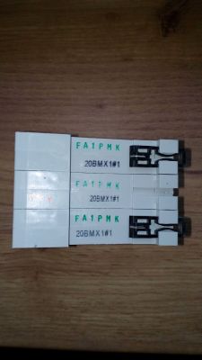

    Dobra to jest wyłącznik który mam:
    https://www.castorama.pl/wylacznik-nadpradowy-eaton-hn-b20-3-id-1136431.html
    Faktycznie nigdzie nie jest napisane że jest selektywny.

    Dlatego przed wystąpieniem o przydział mocy warto najpierw skonsultować się z elektrykiem.
    Wtedy byś wiedział o co ewentualnie zapytać na infolinii lub jak wypełnić wniosek. Im tam po drugiej stronie wszystko jedno - chce 12kW to ma 12kW i następny ;)
    Dobierz ten jeden kilowat i będziesz miał o wiele bardziej funkcjonalną instalacje.
    Co do zabezpieczeń.
    Jeśli już jednak zdecydowałeś się na zwykłe esy, to przynajmniej kup trzy pojedyncze C20 dla 12kW lub trzy pojedyncze C25 dla 13kW.
    Wyłącznik zespolony jako przedlicznikowy to kolejne problemy podczas eksploatacji.
