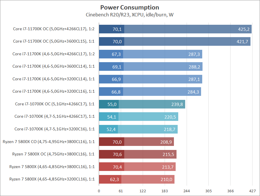

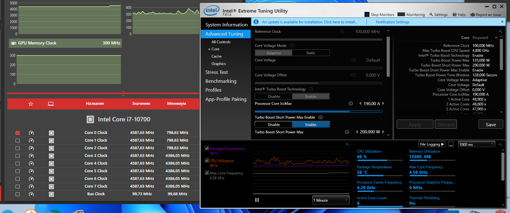

    Na ukr. forum Link rozpracowano ten cpu
    * od 10th gen rózni się tylko ceną i ciut wyższymi F w normalnej pracy/ i w Turbo
    - pokazano zapotrzebowanie na Moc zależnie od pracy (core) 1x cpu/ xcpu
    - :!: test obu cpu w grach Link

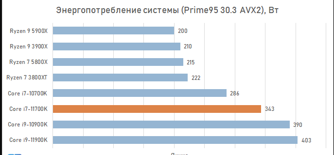

    W innym opracowaniu pokazano najbadziej energożerne cpu roku 2021 (system)
