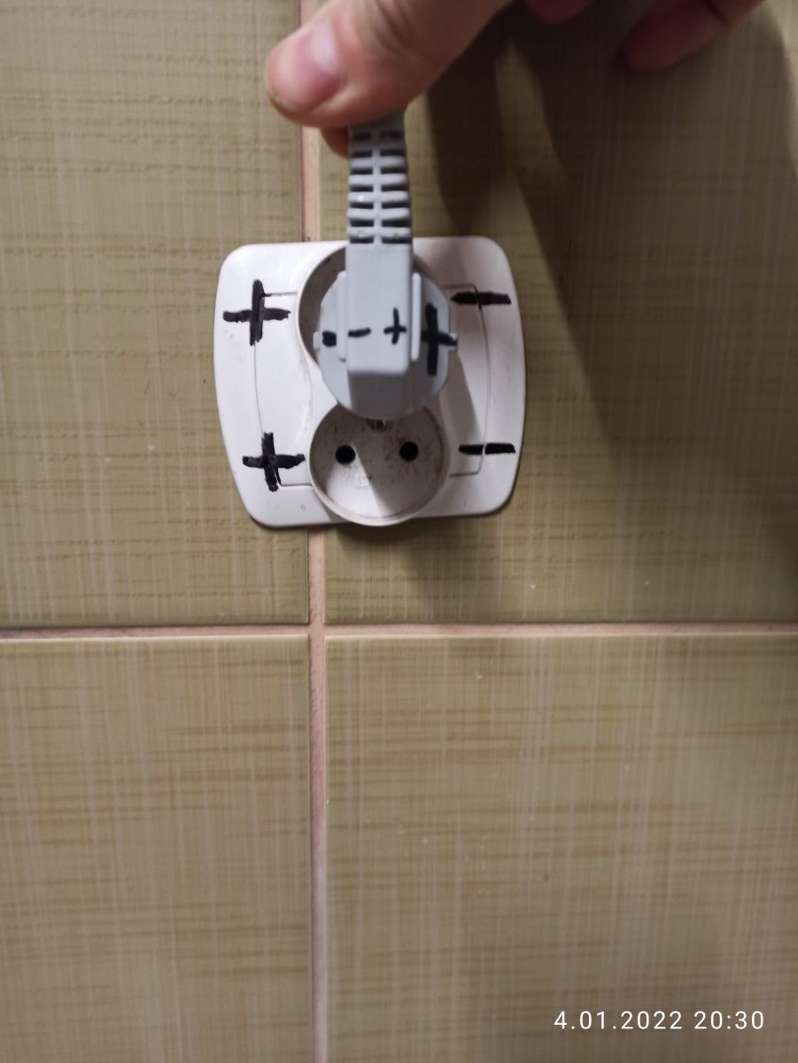

    A więc po testach przesłanego urządzenia jestem oraz rozmowie z panem sprzedającym te wtyczkę z stałą fazą. Wtyczkę posiadam dziala poprawnie ponad wszelką wątpliwość z piecem Termet gold 25kW który posiadam. Okazało się że muszę kupić to urządzenie bez kabla czarnego sam wtyk. Działa!

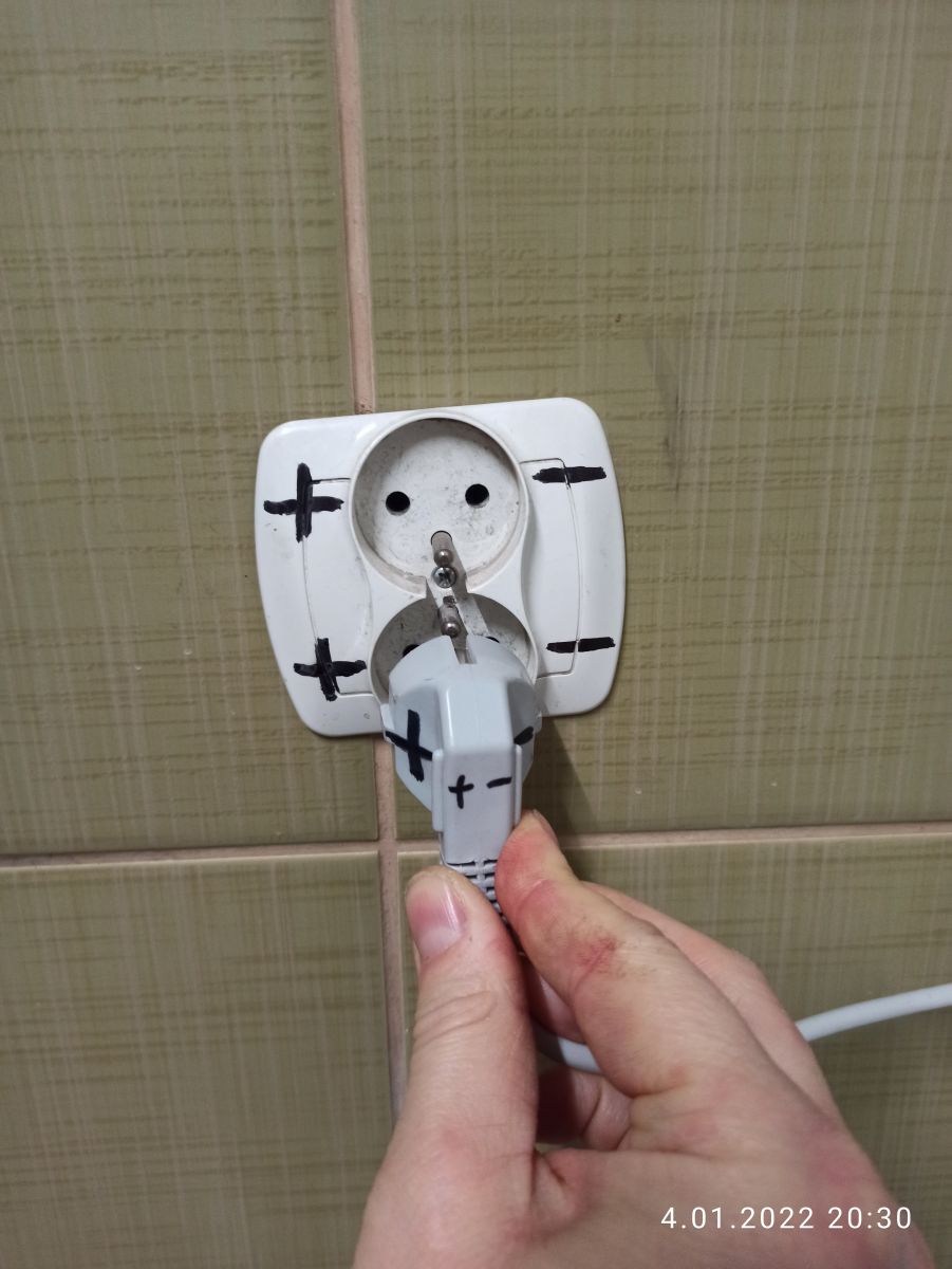

    A i jeszcze do kolegi nie wierzącego że na prawdę Termet Ecocondens Gold ma problem z stałą fazą mogę nagrać film. Dlaczego tak jest tłumaczę od strony gniazdka

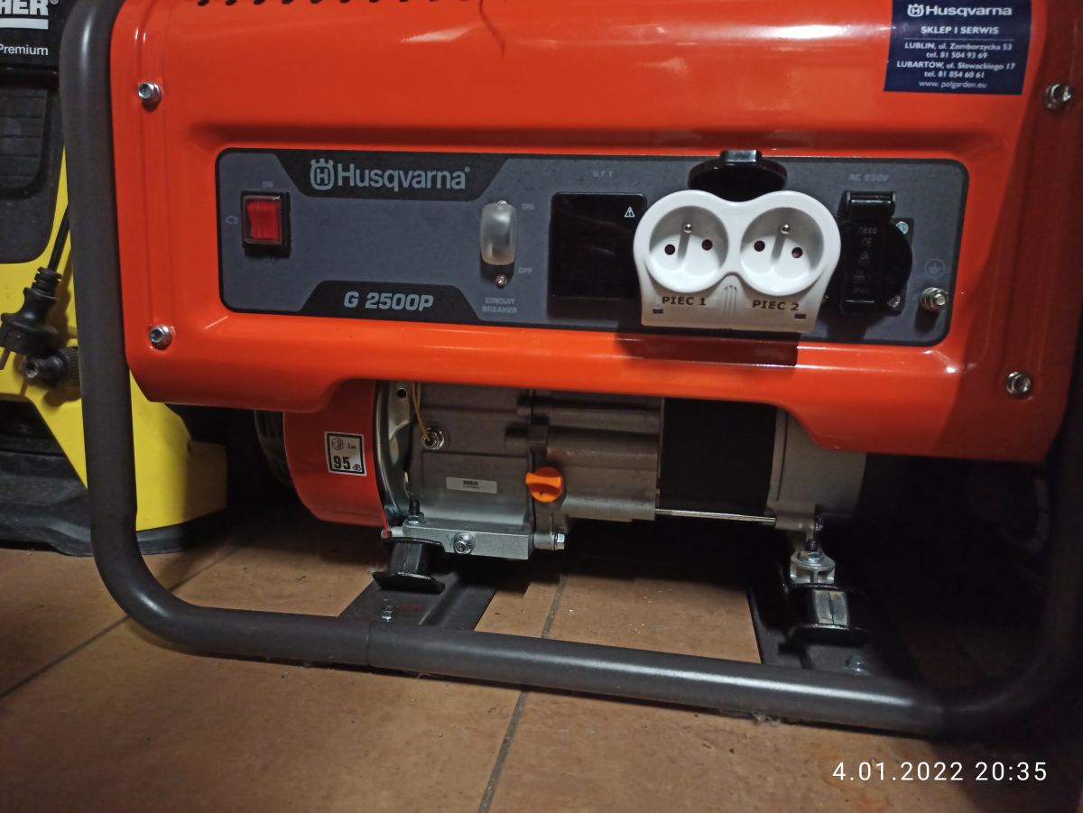

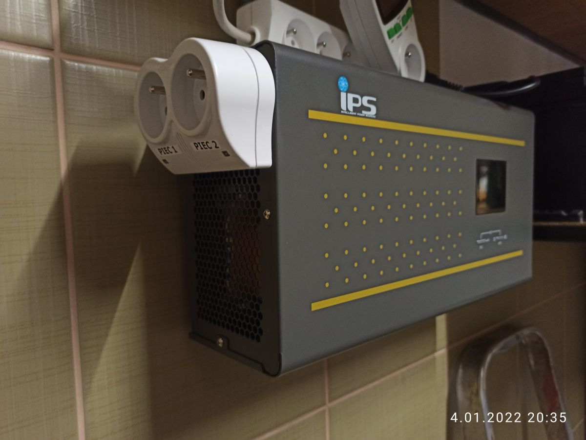

    Robię zdjęcie wskazując palcem gdzie jest faza na gniazdku dwuwtykowym. Zauważ że jeśli dasz wtyczkę do góry nogami to faza jest po drugiej stronie. Inna sytuacja ale również pozbawiającą piec fazy na wtyku z lewej strony . Tak można sprawdzić czy wasz pięć jest wrażliwy na zamiane bolców . Dzieje się to ponad wszelką wątpliwość i piec po próbie zapłonu przechodzi w stan awaryjny i wyświetla błąde E01 o ile dobrze pisze . Tak jest w termecie ale chyba dotyczy to innych pieców . Podkreślam wtyk działa u mnie na agregacie husqwarny G2500p oraz na ups IPS sin600 . Na obu urządzeniach generuje stałą fazę sprawdzone i piec rusza!. Wcześniej nie inicjował zapłonu i wyskakiwał błąd.
    Mówią że "bzdury" są kolego ale trzeba je najpierw potwierdzić. Co czynię !.

    Po zakupie w takim położeniu tego urządzenia pięć Termet gold grzeje i na ups i na generatorze. Jak nie ma urządzenia startuje jak wyżej napisałem do zapłonu i błąd. Tyle!

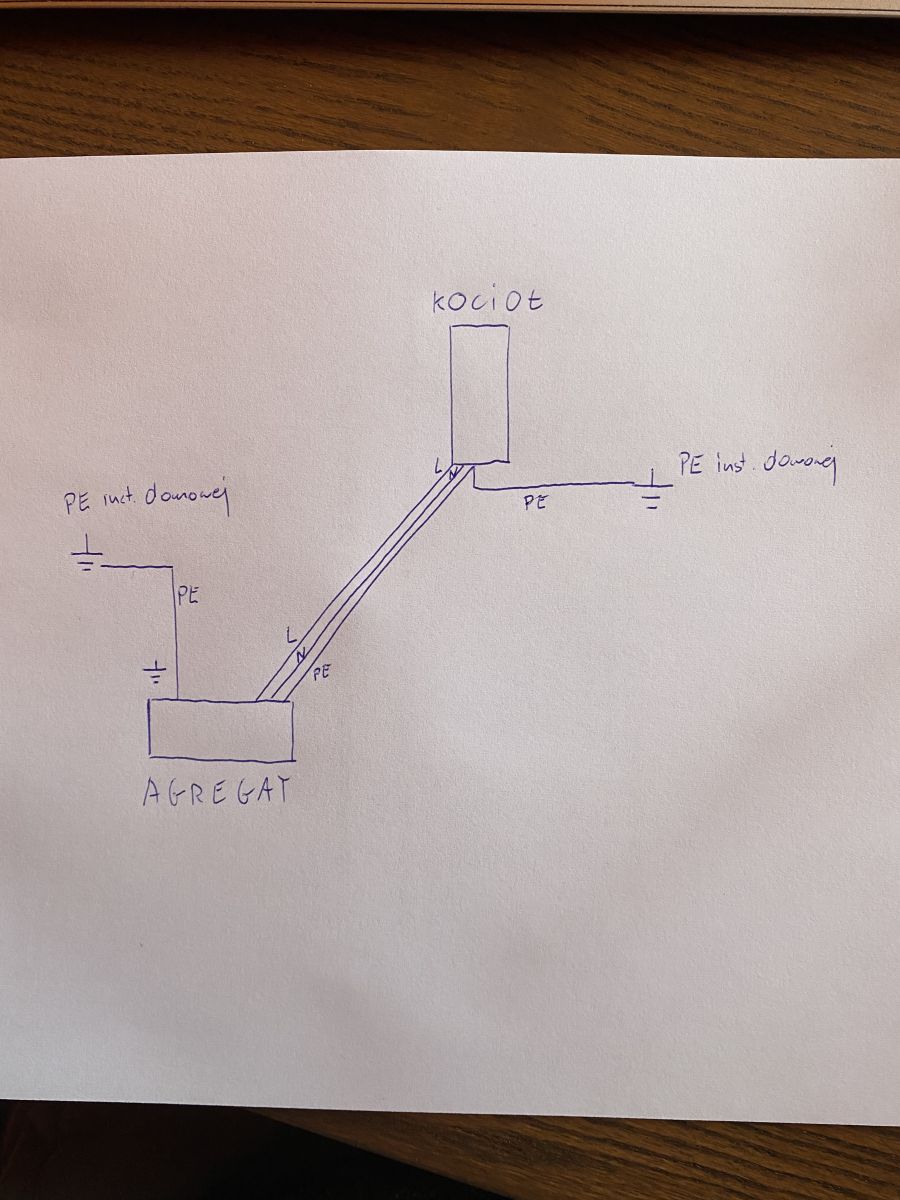

  • #35 20426865
    ostaszm
    Posty: 448
    Ocena: 57
    Zasilenie agregatem kotła gazowego, płomień gaśnie.
    Poszedłem na łatwiznę i narysowałem analogowo:-). Tak wyglada połączenie. Robiłem kilka wersji. POłączenie PE i N , tak naprawdę dopiero wtedy robiło się N, wcześniej dwa przewody z Generatora były robocze czyli "świeciły" po podłączeniu probówki. Dodatkowo jeszcze łączyłem N generatora z N domowym ( w gniazdu) po rozłączeniu bezpiecznika.
    Robiłem próby z rezystorem i bez rezystora.
