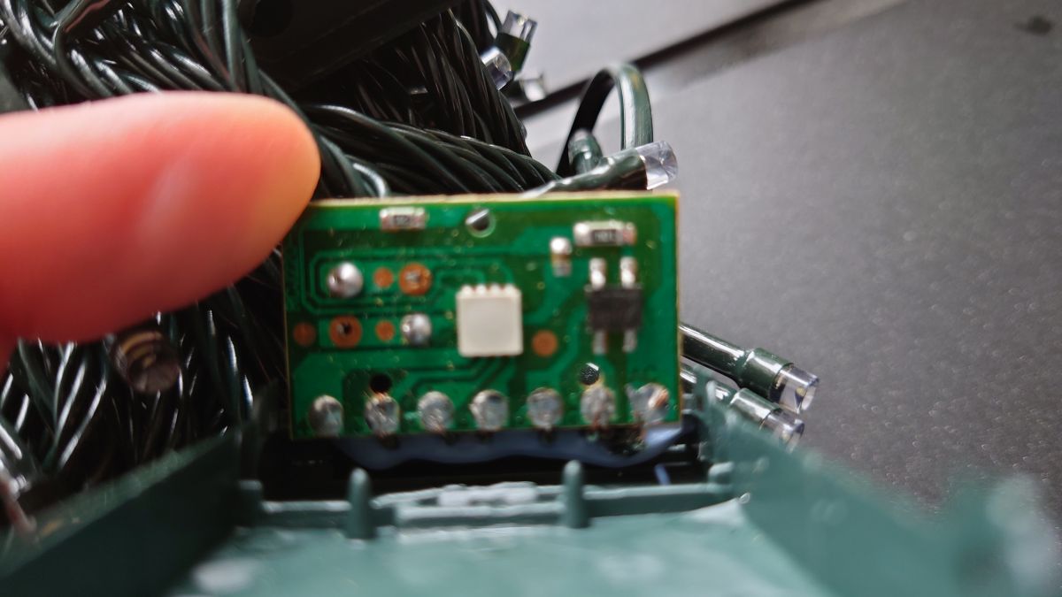

    Poziom 5  
    Posty: 14

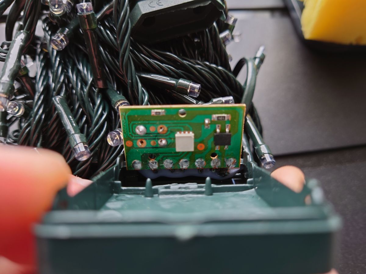

    Cześć, wiem że temat był już wielokrotnie poruszany lecz mojego układu płytki nie znalazłem. A mianowicie chciałbym usunąć funkcję migania i programatora z lampek. Czy ktoś może pomóc, które ścieżki przelutować,a które odciąć aby obejść układ sterujący ? Z góry dziękuję wszystkim za pomoc. Poniżej kilka zdjęć mojej płytki sterownika. Lampki choinkowe - jak usunąć funkcję migania? Przelutowanie ścieżek, omijanie układu sterującego Lampki choinkowe - jak usunąć funkcję migania? Przelutowanie ścieżek, omijanie układu sterującego Lampki choinkowe - jak usunąć funkcję migania? Przelutowanie ścieżek, omijanie układu sterującego

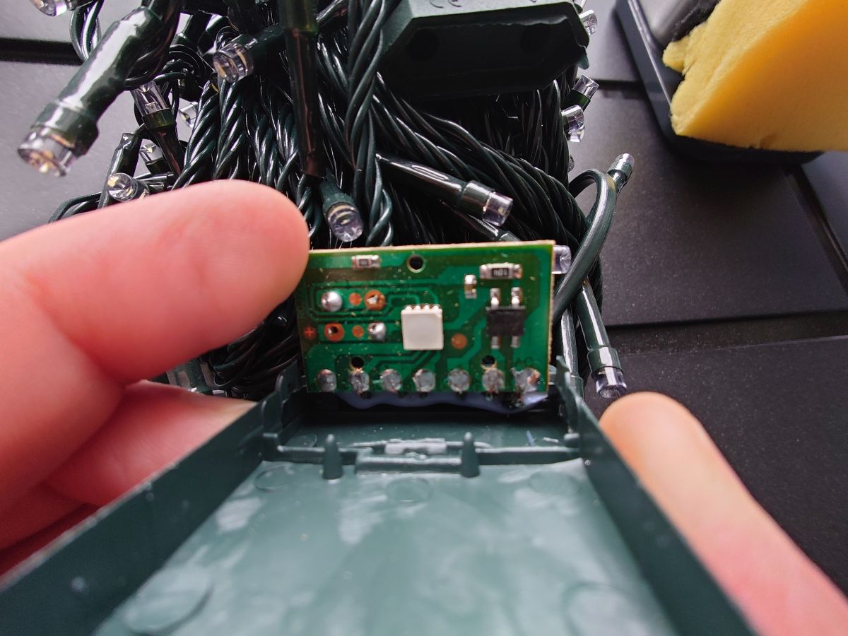

    rdfilozof
    Poziom 5  
    Posty: 14

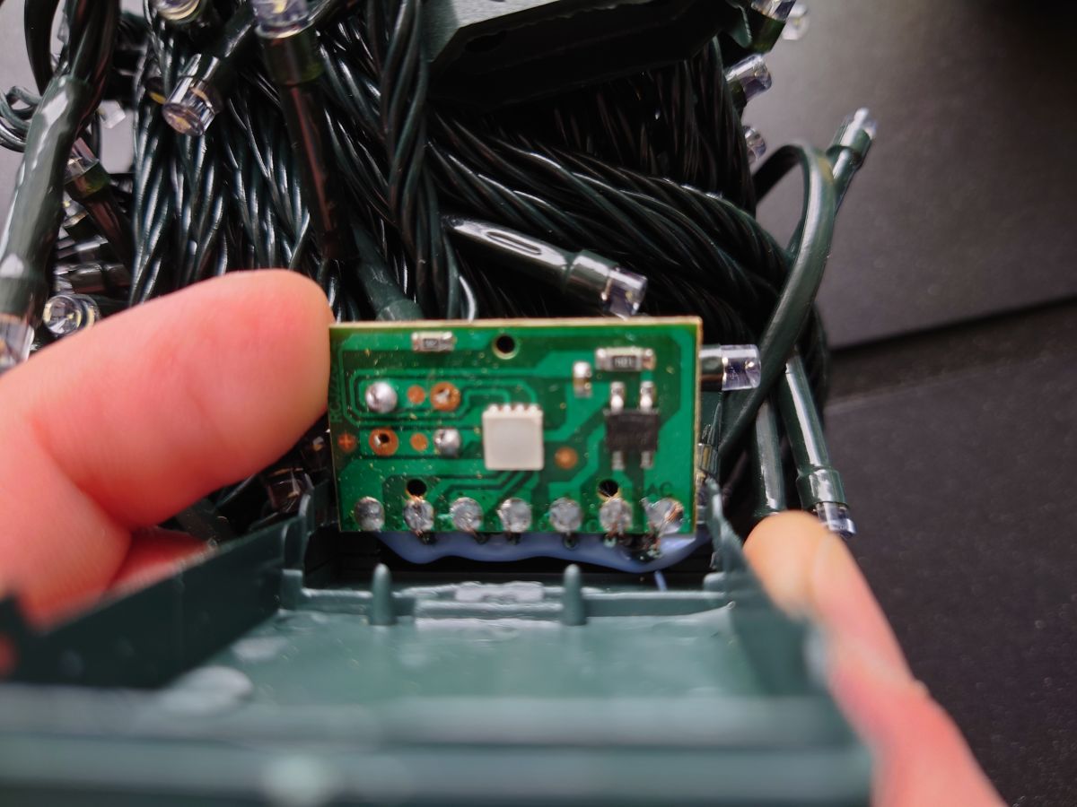

    Powyżej zrobiłem jeszcze raz fotki płytki, może będą czytelniejsze, z drugiej strony płytki jest tylko mikrostyk sterownika 🤔

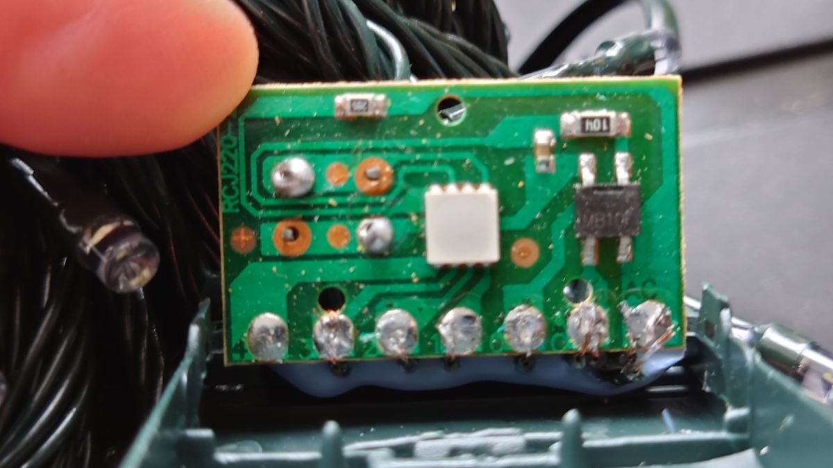

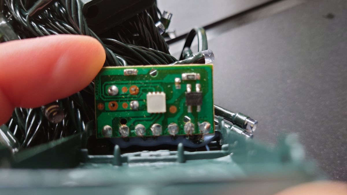

    To ostatnie myślę że powinno być OK.

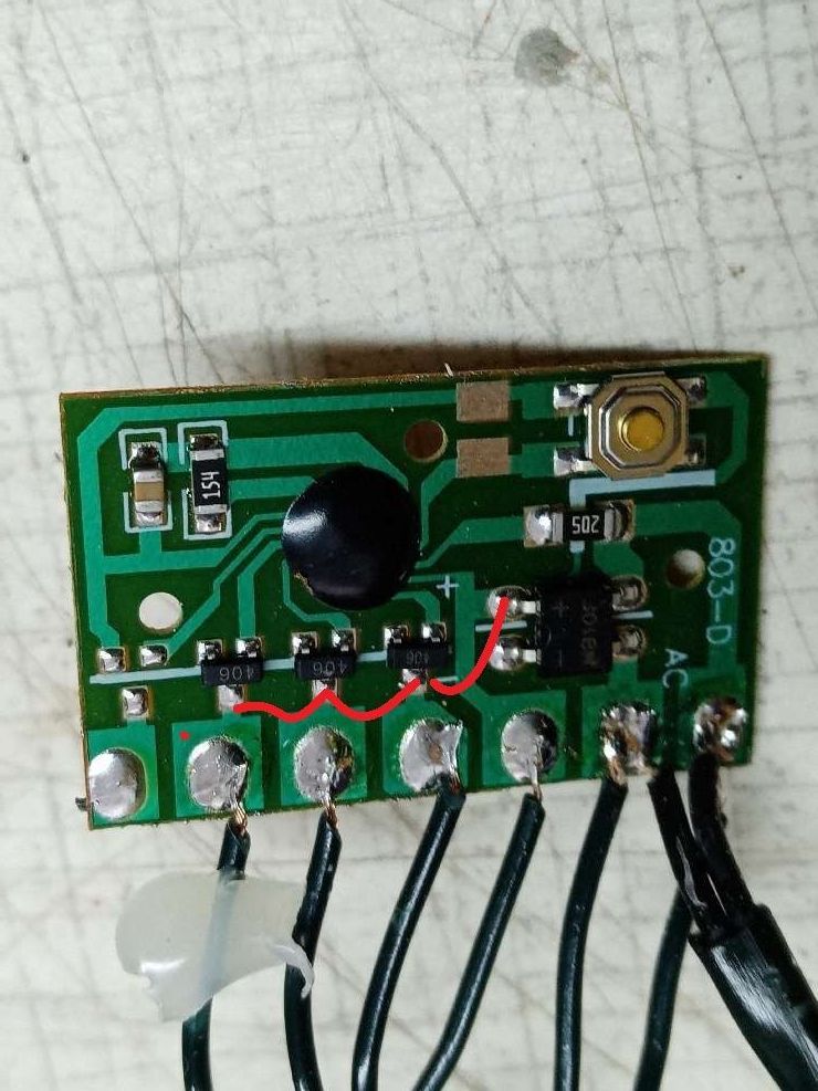

    W innych sterownikach wyraźnie było widać małe tyrystory wykonawcze, które załączały poszczególne łańcuchy lampek. Tu nie widać czegoś takiego, ale zasada jest taka, że minus zza mostka jest na stałe do jednego wspólnego końca poszczególnych łańcuchów a plusów jest tyle ile właśnie łańcuchów. W każdym razie trzeba te plusy dać bezpośrednio na wyjście plusowe mostka, czyli wszystkie równolegle.
    Przykład dosłownie sprzed kilku dni. Widoczne mikro tyrystory u ciebie nie występują. Widocznie są w tym białym układzie scalonym.

    No a jesteś w stanie mi zaznaczyć czerwonymi liniami, które ścieżki polutować aby ominąć cały układ ?

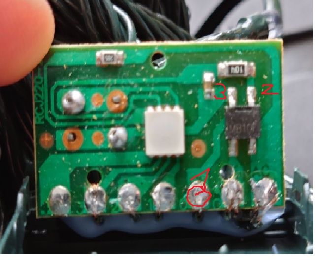

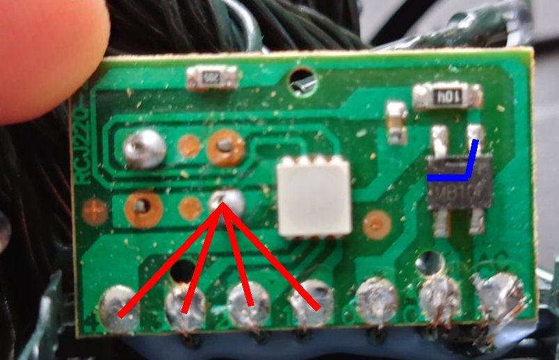

    #8 19753597
    HD-VIDEO
    Posty: 8037
    Pomógł: 1265
    Ocena: 1883
    Schemat z #4 też nie będzie działać.
    Tak zwierasz (czerwone), niebieskie połączenie do weryfikacji.
